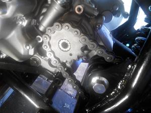

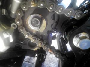

evrik9 Опубликовано 16 марта, 2015 Жалоба Опубликовано 16 марта, 2015 Начитавшись об ооткручивание болта звезды на движке переделал болт 10 шаг 1.25 просверлил звезду под стопорную шайбу теперь не открутитсься болт нашёл в магазе на 17 ключ родной на 15 читал у эндуро двигатель тот же Цитата
evrik9 Опубликовано 16 марта, 2015 Жалоба Опубликовано 16 марта, 2015 Звезду сверлить победитовым сверлом Цитата

Fly099 Опубликовано 16 марта, 2015 Жалоба Опубликовано 16 марта, 2015 Да болт на звезде из китайского дерьмового металла , со временем скутиться и оторвёт головку, что бы не высверливать меняйте его сразу на кокой нибудь калёный , а в вазовском магазе купил себе. Цитата

evrik9 Опубликовано 18 марта, 2015 Жалоба Опубликовано 18 марта, 2015 Теперь не открутится болт от восьмерки крепление шаровой Цитата
GennadiyKul Опубликовано 18 марта, 2015 Жалоба Опубликовано 18 марта, 2015 Х.з. проверяю у себя. Он на фиксаторе стоит намертво. Хрен отвернуть ещё. Цитата

evrik9 Опубликовано 18 марта, 2015 Жалоба Опубликовано 18 марта, 2015 Х.з. проверяю у себя. Он на фиксаторе стоит намертво. Хрен отвернуть ещё. Не знай стронул легко с места Цитата
GennadiyKul Опубликовано 19 марта, 2015 Жалоба Опубликовано 19 марта, 2015 А я срывать замучался. Цитата
