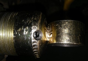

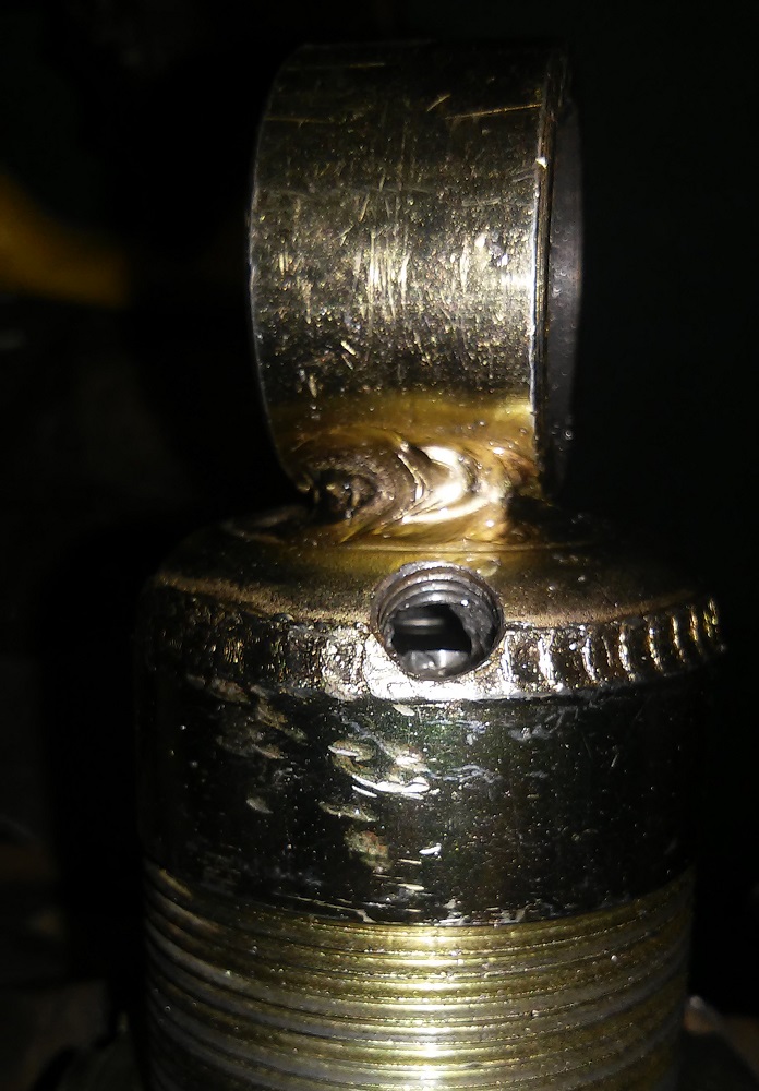

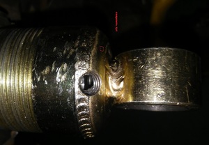

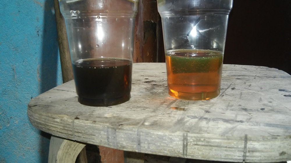

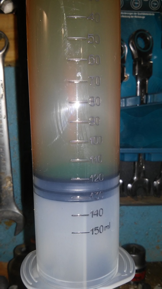

Помогла замена жижи?
Да. Стал раза в три тяжелее вылазить шток. Сверлить лучше не так. Надо прям сверху, где ухо и тоненьким сверлом, чтоб можно было засрать сваркой или нарезать мелкую резьбу, большая не держит. Масло надо наливать до полняка, чтоб воздуха не осталось, иначе он сжимается и шток обратно пружинит. Только не забыть задвинуть шток, чтоб масло лишнее вышло и заварить. Масло лил мотюль 20W.
А чем плоха твоя дырка? Закрути болтик за обвари его сваркой.
Получается это и есть решение проблемы прыгучей задницы
Просверлил я наш амморт и махнул жижу на 20W )))
как он себя теперь  ведёт ?
Лишний гемор с болтиком. Лучше просверлить 3мм, закачать шприцем и заварить. Жижу разогреть, чтоб лучше текла.
