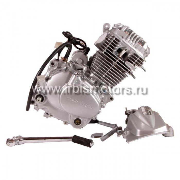

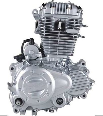

Konst266 Опубликовано 29 ноября, 2017 Жалоба Опубликовано 29 ноября, 2017 9 часов назад, axel13 сказал: 17 часов назад, seninmiha сказал: Подскажи пожалуйста, как определить есть ли на 166fmm, который на зиде, балансирный вал Что бы определить, есть ли балансирный вал, нужно посмотреть на двигатель в районе переднего крепления. Если там так: значит вал есть. Если вот так: значит вала нет. 3 Цитата
seninmiha Опубликовано 29 ноября, 2017 Жалоба Опубликовано 29 ноября, 2017 13 часов назад, axel13 сказал: Подскажи пожалуйста, как определить есть ли на 166fmm, который на зиде, балансирный вал. Т.к судя из описания, на Барсе его не было, а без балансира - сомнительное счастье. Зы. Сегодня посидел на обоих, и вот оба, зараз, понравились, но по разному. Да без балансира некомфортно, я поэтому и поменял Барс на Дакар. Смотри, если на картере двигателя спереди есть выступ в виде такой шишки-грыжи, значит с балансиром. 1 Цитата
