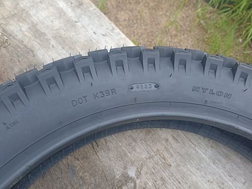

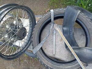

Чих-Пых Опубликовано 25 июня, 2024 Жалоба Опубликовано 25 июня, 2024 В 20.06.2024 в 13:19, Летучий Голландец сказал: Зря, может пока новая и ничего будет, но у меня о ней остался негатив! Ну зря и зря, буду с этим дальше жить. Мне понравилась. Мягкая, на асфальте с песком тормозит хорошо. Забортовалась тоже нормально. На скорости не колбасит, хотя даже не балансировал. Камера перед заменой резины начала спускать за сутки. А она родная еще, и была уложена со складками в районе ниппеля. Заклеил, но не помогло особо. Пришлось дунуть с покрышку резиновый клей кубиков десять - перестала спускать. Монтажные лопатки из профтрубы по быстрому сделал из обрезков профильной трубы для ограждения. Новую покрышку промазал жижей для мыльных пузырей. Камеру тоже, когда засовывал. Потом еще и подкачал ее, чтобы лопатками не прищемить. 1 Цитата

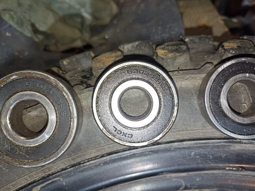

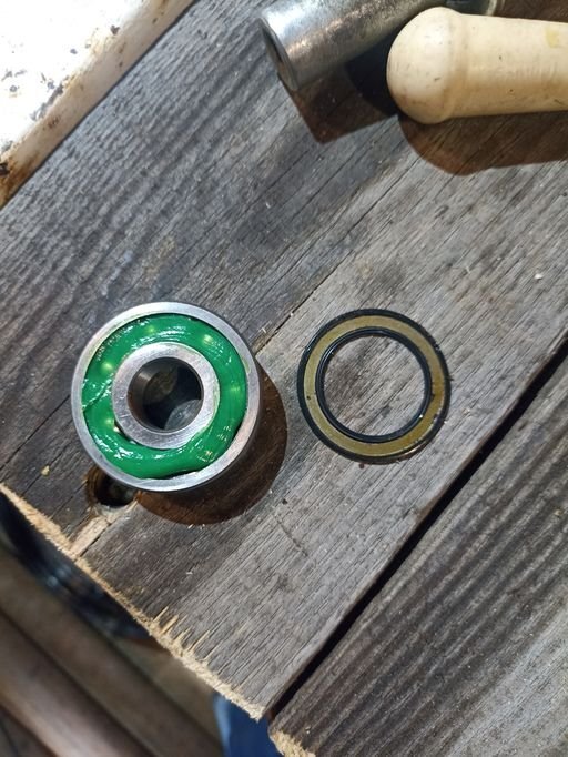

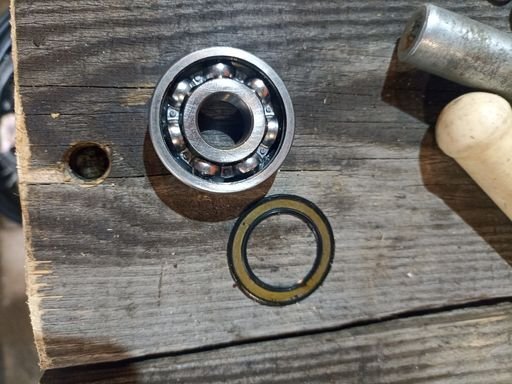

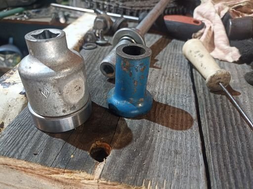

Чих-Пых Опубликовано 25 июня, 2024 Жалоба Опубликовано 25 июня, 2024 Также, заменил подшипники в колесах. Купил попроще, а они почти пустые внутри. Пришлось набить смазкой. Осаживал то головкой на 32, то проставкой от оси ИЖа. Ступицу грел перед посадкой горелкой. Старые подшипники немного "квадратили" при перекатывании. 1 Цитата

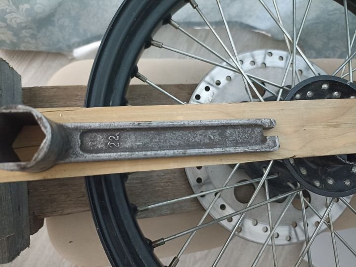

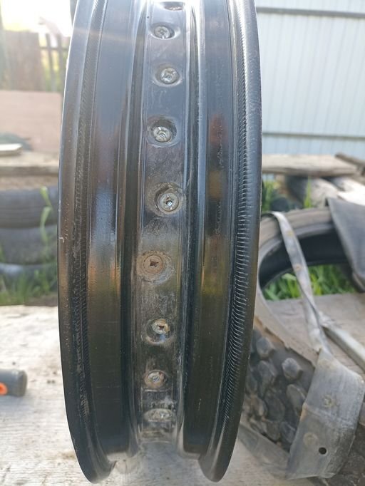

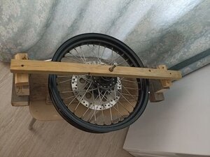

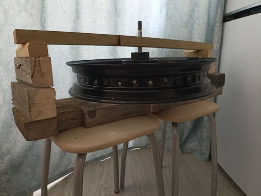

Чих-Пых Опубликовано 25 июня, 2024 Жалоба Опубликовано 25 июня, 2024 Спицы на переднем колесе прям чуть ли не болтались. Собрал на скорую руку конструкцию. Спицевой ключ сделал пропилом болгаркой ключа от лямбда-зонда. Крутил одну через две. Все натянул хорошо до примерно одной тональности звона ) 2 Цитата

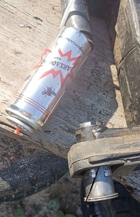

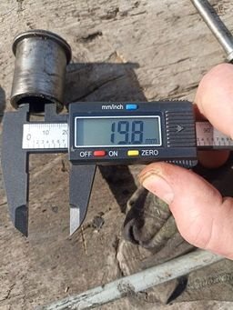

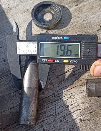

Чих-Пых Опубликовано 25 июня, 2024 Жалоба Опубликовано 25 июня, 2024 В процессе замены заднего амортизатора выявился люфт маятника примерно в сантиметр - полтора по оконцовкам. Замеряю зазор пары втулка-втулка, а там две десятки. Искать токаря не вариант, так и лето пройдет. Вспоминаю по разрезные втулки. Пилю диском 1,2 по диагонали (заодно и смазка там будет находиться), и забиваю через втулку из дихлофоса (на стороне цепи) и через втулки от пивной банки на другой стороне (металл потоньше, там и зазор был поменьше). После сборки - изумительно - и люфта вообще нет и ходит от усилия пальцев. 2 Цитата

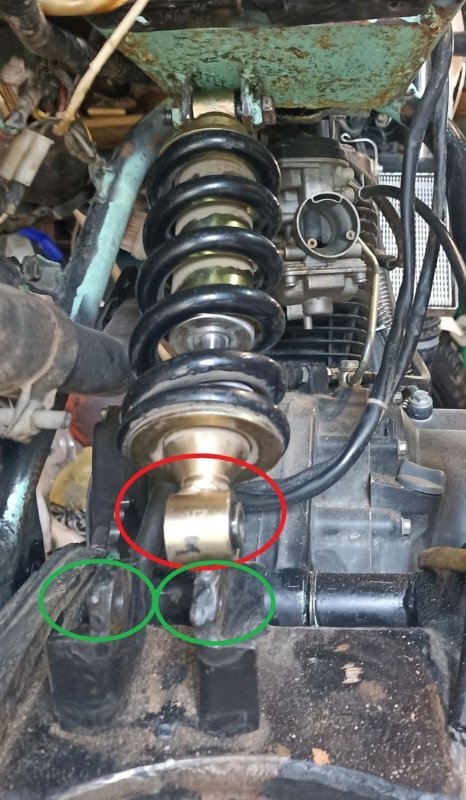

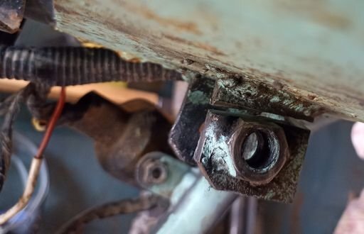

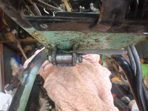

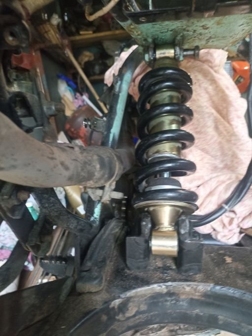

Чих-Пых Опубликовано 25 июня, 2024 Жалоба Опубликовано 25 июня, 2024 В процессе замены заднего амортизатора выяснилось, что новый не встает на место - верхнее крепление кривое! Это, правда, я еще раньше выяснил, когда ставил мягкий аморт с узкими ушами (смог его поставить с шайбами с разных сторон). А новый родной не встает вообще. Болгарка есть, полуавтомат есть. Делаем! (ПЕРЕДЕЛЫВАЕМ за косоруким предхозом или тем, кому он делегировал данное действо). Самое сложное было - подлезть 125-ым диском, но в итоге получилось. Затем зубилом перемещаю точки крепления верхнего уха амортизатора в пространстве и провариваю. Заодно и в черный цвет перекрашиваю этот узел. 1 Цитата
