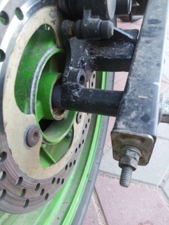

    По лазерному уровню (не указка, а уровень) выставил колеса на штатный осях, замерил штангелем расстояние до вилки и маятника и к токарю. Выточил втулки и собрал. Ну еще был трах-тибидох с дисковым тормозом спереди и с зади, токарь помог. Результат - просто офигеть. Для города самое то. Очень легкий в управлении и расход упал на треть. Вот теперь он мне очень нравится.

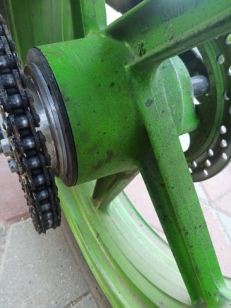

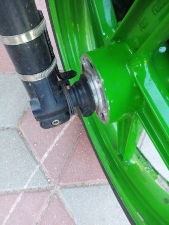

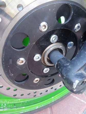

    Это переднее колесо. Тормозной диск стоит через проставку (покрашена черным ) на четвертом фото. Толщину металла подобрать не смог, поэтому суппорт пришлось сдвигать внутрь (фото один видны шайбы). Колеса стоят через втулки серого цвета (фото 1, 2, 3) Внутренний диаметр по оси 14 мм, наружный по сальнику колеса 26 мм. У меня перед и зад на одинаковых подшипниках.

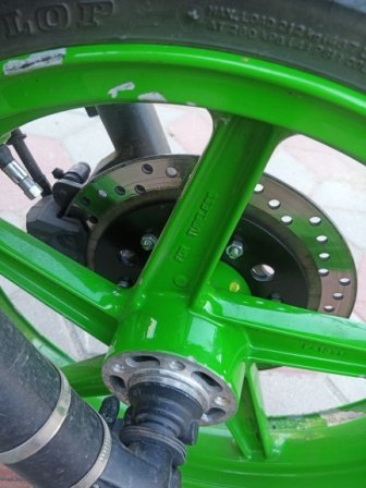

   Заднее колесо на таких же втулках, только их нужно делать не целыми, а с одной стороны разрезанными (фото 2) иначе не поставишь колесо. Суппорт от китайского мота приварен к втулке и изготовлен захват для пимпочки на маятнике (фото 1) для регулировки натяжения цепи. Цепь сальниковая, ступица от Альфы установлена через металлическую проставку (фото 3, 4) черного цвета. К ней приварены пластины для демфера. Лучше покупать колесо с тормозным диском звездой и ступицей, дороже но проблем меньше. На мотоцикле ни чего не резалось поэтому можно восстановить первоначальный вид за пол часа. У меня начали лопаться спицы на заднем колесе, вот и понесло.

Все прикольно, но такой широкий маятник с таким узким колесом....))) сзади наверное выглядит весьма потешно))))
ни такое оно и узкое 140/55 р18. Но видно что колеса узковаты.
