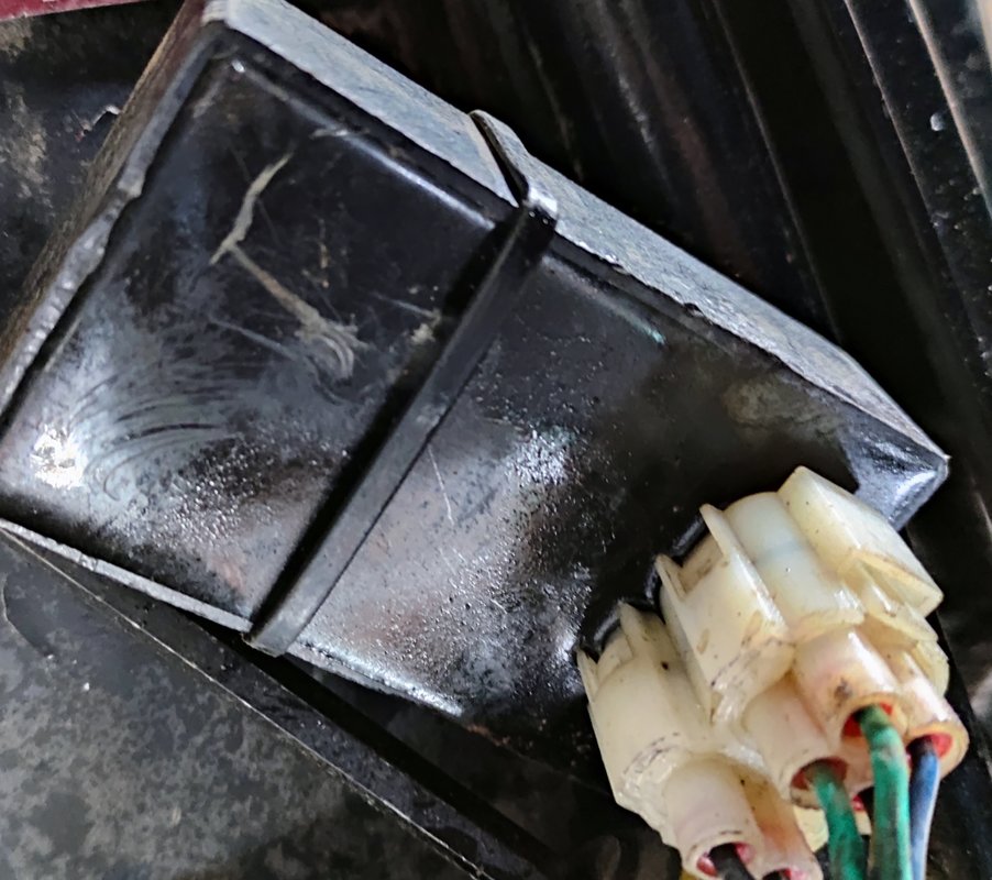

В общем, справился с основным. Проревизировал разъемы, очиститель контактов, и зарядка отличная стала. Купил новый аккум. Поменял бензошланги, потеплело - движок заводится сразу, работает ровно.
Так и не заработал тахометр.
