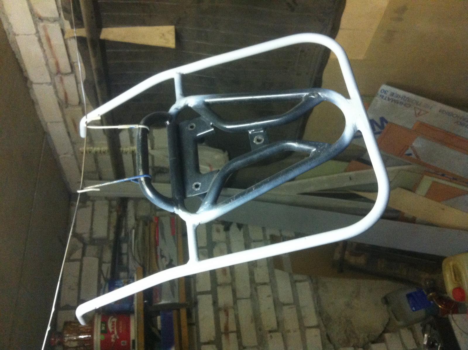

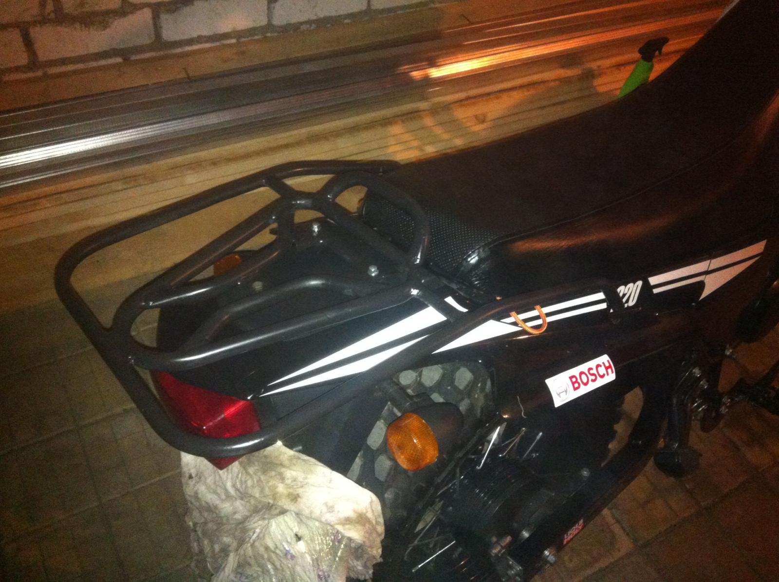

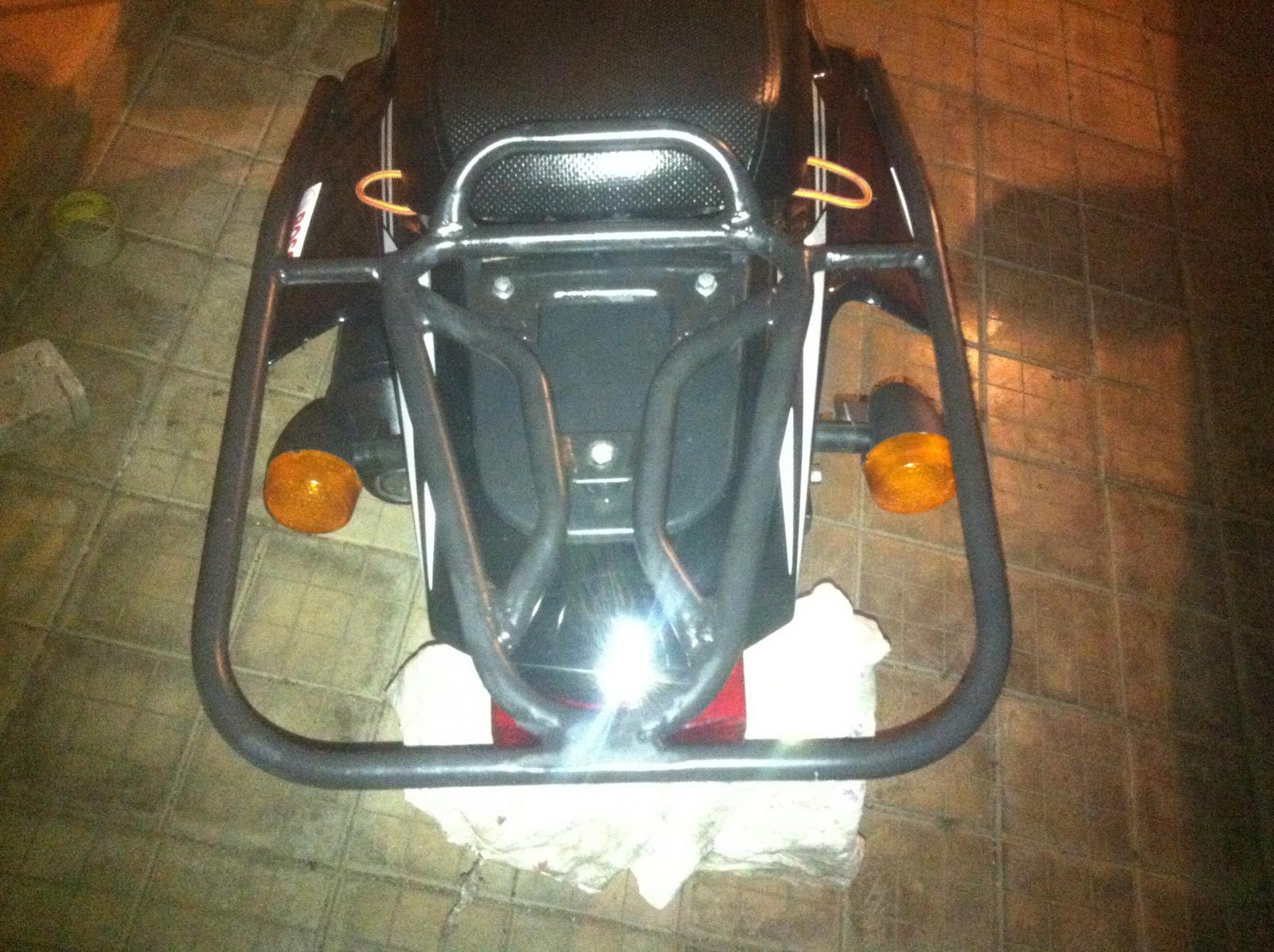

Alex1392 Опубликовано 30 мая, 2016 Жалоба Опубликовано 30 мая, 2016 Багажничек нормальный сварил) Заодно избавился от сломанного стула в гараже) 3 Цитата
