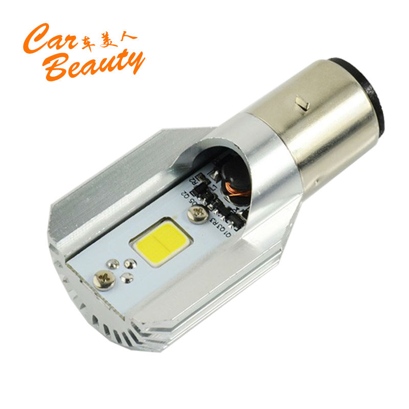

Ну из того что сразу пришло в голову: Ребята жаловались на то,что при включенных дополнительных лампочках аккум быстро уходит. Вот мне и стало интересно,вдруг эту проблему как то решили спустя 2 года)
Уходящий быстро аккум лечится заменой этого самого аккума на нормальный, равно как замена оптики на светодиодную , дабы уменьшить нагрузку. Генератор у нас и так довольно хреновый... не стоит его насиловать.
У меня на данный момент еще и прикуриватель установлен с зарядкой юсб - держит как положено.
