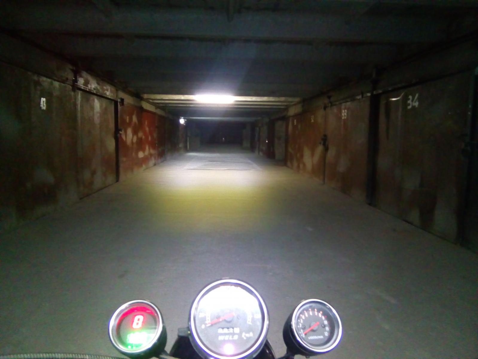

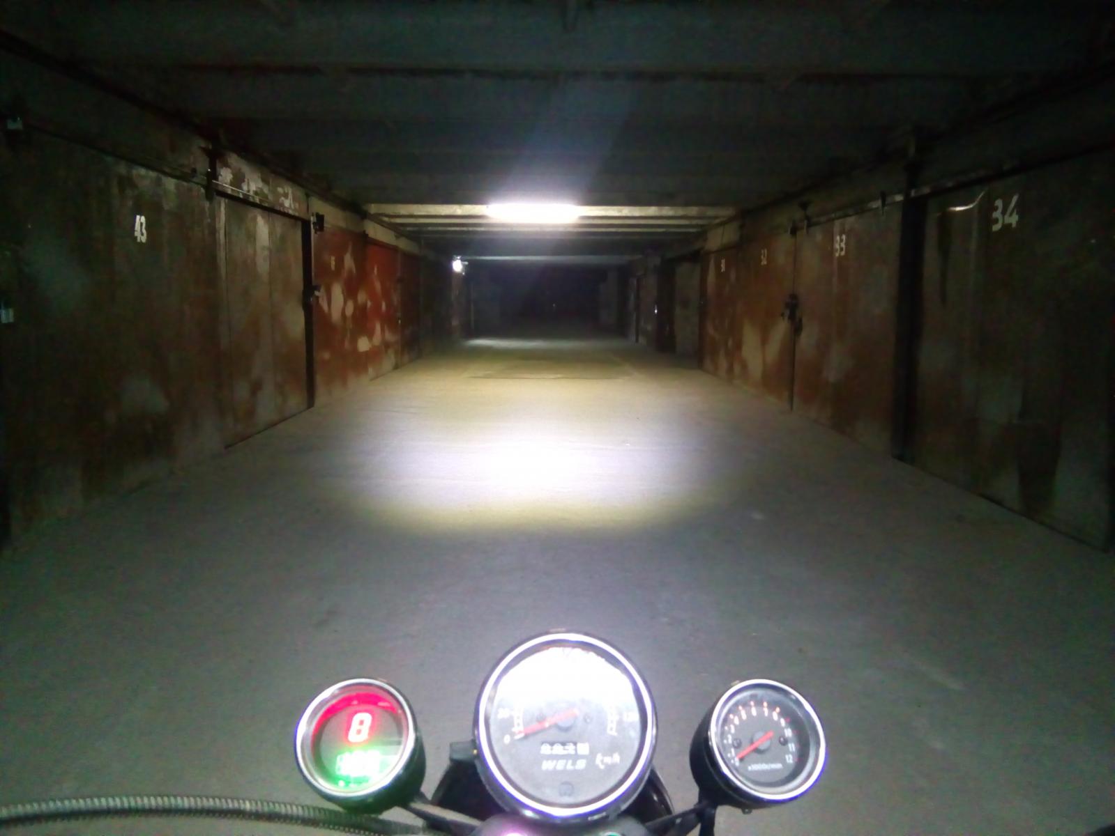

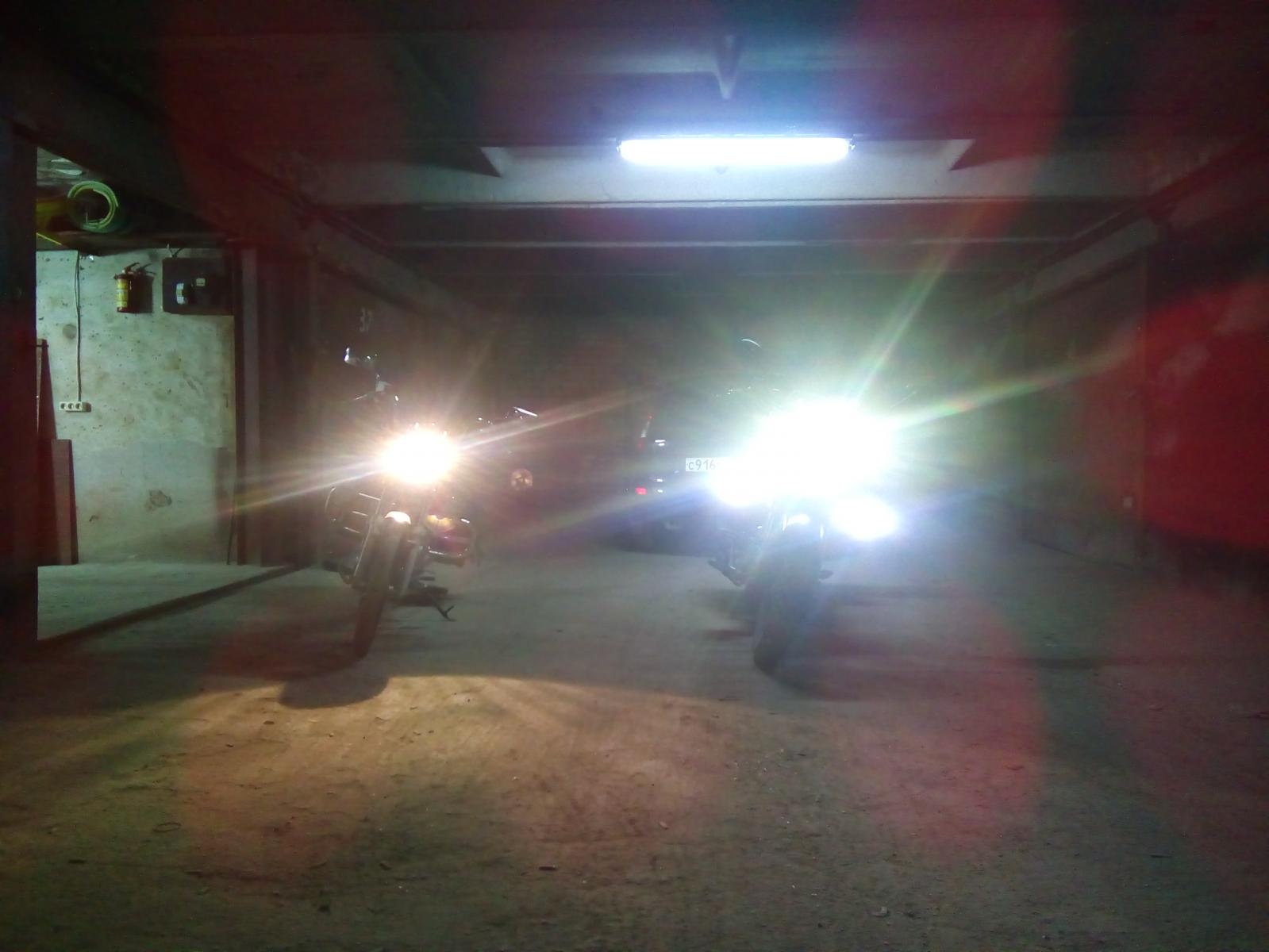

Misterio Опубликовано 31 мая, 2016 Жалоба Опубликовано 31 мая, 2016 получил светодиодную лампу 2x8W которую обсуждали несколько страниц назад. Генератору значительно полегчало и на оборотах и на холостых, в общем советую, смотрите сами. Себе закажу ещё одну на мелкий мотоцикл, сейчас на нем стоит один светодиод на 10W без линз, разница очень заметна! На фото ближний свет, дальний и для сравнения колхозные 10W. :-) 1 Цитата
