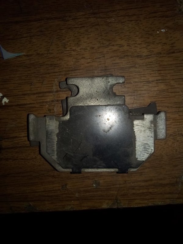

Товарищи, помогите. Не могу найти тормозные колодки на мотоцикл. Может быть тут у кого нить есть xmoto road star 250. В одном из ответов увидел что подходят колодки с али экспресса, заказал, а по факту оригинальные колодки другие. Весь интернет облазил не нашел таких же. Что то похожее стоит на гарпиях, но тоже не 1 в 1. Подойдут или нет - фиг знает. Может кто видел такие...

2 часа назад, sway414 сказал:
Брал
Спойлер
нормально встали.
