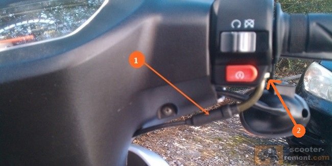

окончательно растянулся тросик газа, появился свободныйх ход рукоятки в 1,5см .. на заслонке особо нечего регулировать, хоть и есть две гайки , но ход маленьникий..  регулировочный винт около рукоятки (1) исчерпал резьбу и соскочил (((..
я выкрутил из самой рукоятки весь этот механизм (2) на пару оборотов, гайкой законтрил и свободный ход ручки уменьшился до 3мм)) .. можно ли им регулировать ? - или уже пора идти за тросиком? кстати, под баком он раздваивается, там можно разделить или это одно целое ?

Если с паяльником дружишь, то перепаивается наконечник троса, делов на полчаса с разборкой-сборкой. Паяльника ватт на 100 достаточно. И чаще проливай маслом трос. Чем регулировать - абсолютно без разницы. Есть один нюанс. Все должно быть отрегулировано так, чобы при полном подъеме дросселя у тебя рукоятка упиралась в ограничитель, а не тянула трос дальше, вещует мне сердце, что ты сам трос и растянул, своей мощной дланью))))
