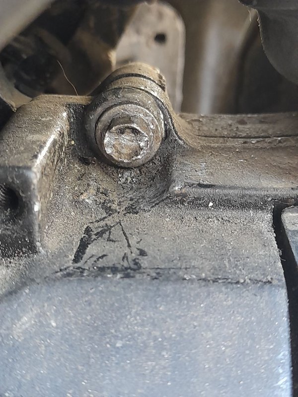

Хотел поставить храповик. Нашел головку на 8, открутил все болты крышки вариатора, кроме одного. Он был сильно слизан и побит жизнью. Постукивания не помогли. Прийдется высверливать.
Изменено пользователем fipati100
Не горячись! Нужно взять отвертку или зубило и молоток. Ударить в грань на открут... 17397954.jpg
1 час назад, fipati100 сказал:
подбирают головку торкс и натуго набивают, часто помогает
Действительно, как вариант! Дрель и болгарка это вообще последнее дело!

Головок торкс нет в продаже, уже искал для другого пациента. В грань на открут и по центру бил - не помогло.
