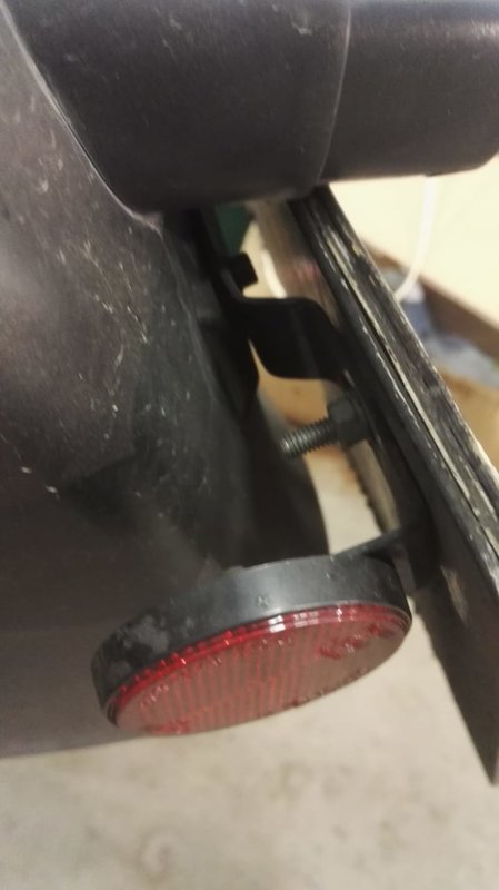

Миша79 Опубликовано 13 апреля, 2022 Жалоба Опубликовано 13 апреля, 2022 2 минуты назад, Serega_80 сказал: Она стоит "шиворот-навыворот", открути и переверни. Точно, я и не обратил внимания. Но большой номер все равно не влезет. Из за катафота с подсветкой номера 2 Цитата

Maior Опубликовано 13 апреля, 2022 Жалоба Опубликовано 13 апреля, 2022 21 минуту назад, Serega_80 сказал: По маслу. А слил хорошо? Я на Гарпии пробку откручиваю, стекает полностью, кнопку двиг/стоп нажимаю(чтобы не завелся) прогоняю стартером, а потом качаю мот из стороны в сторону, ещё грамм 100-150 точно сливается. После заливки свежего масла, прогоняю стартером, а потом завожу. Чуть поработает, даёшь газку и держишь секунд пять(4-6000 оборотов), и если в окошке нету масло долей. Я не заводил, но качал несколько раз. Хорошо, сделаю по Вашему совету 28 минут назад, Serega_80 сказал: Она стоит "шиворот-навыворот", открути и переверни. .Но это не я так ставил, это с завода как я понимаю. Потеплеет, буду все рекомендации выполнять. Спасибо 2 Цитата

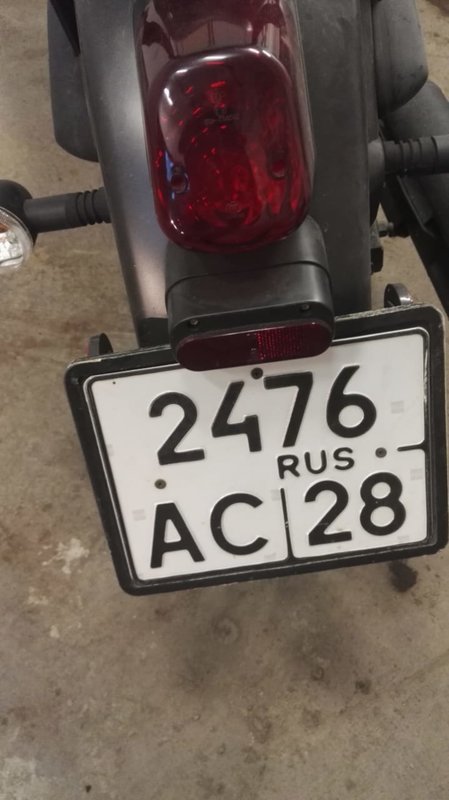

sergey28 Опубликовано 13 апреля, 2022 Жалоба Опубликовано 13 апреля, 2022 8 часов назад, Maior сказал: И еще вопрос: получил номера, но крепить сразу не получилось в виду несоответствия отверстий и странной конструкции с катофотами прикрученной к крылу ( см.фото) У всех такая? Номер между катофотами не вмещается. я самодельную рамку под номер делал Цитата
sergey28 Опубликовано 14 апреля, 2022 Жалоба Опубликовано 14 апреля, 2022 13 часов назад, sergey28 сказал: я самодельную рамку под номер делал рамка двумя болтами в потай к креплению, номер на 3 самореза к рамке. рамка фанерная, крашеная. 2 Цитата

sergey28 Опубликовано 15 апреля, 2022 Жалоба Опубликовано 15 апреля, 2022 1 час назад, Старичок сказал: Эх...с такой рамкой такой "лопух" прикручивать. Терзают мутные сомнения....а не оторвёт ли? У нас от скутеров, вместе с половиной крыла отрывало номер. в велсовской ветке только у одного с куском крыла оторвало ну так то можно еще одну точку крепления сделать Цитата
