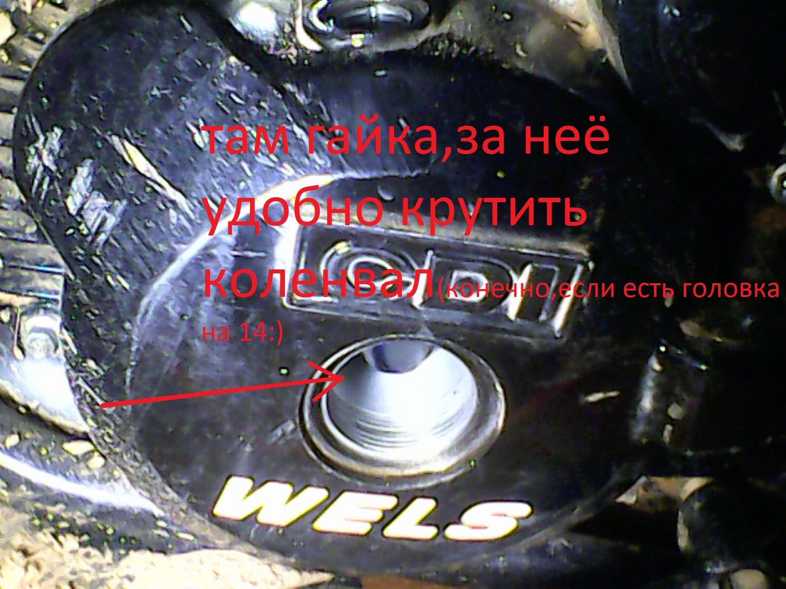

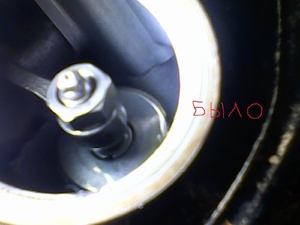

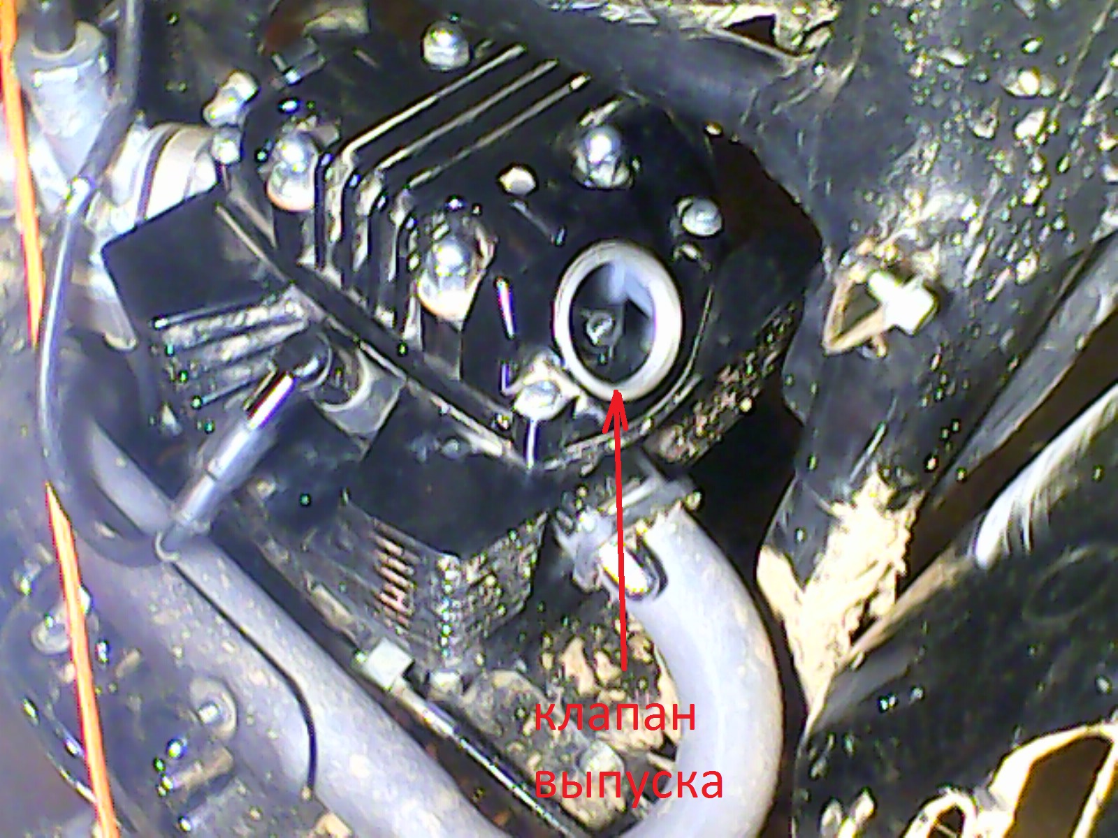

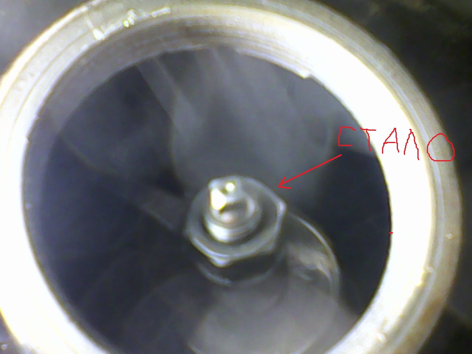

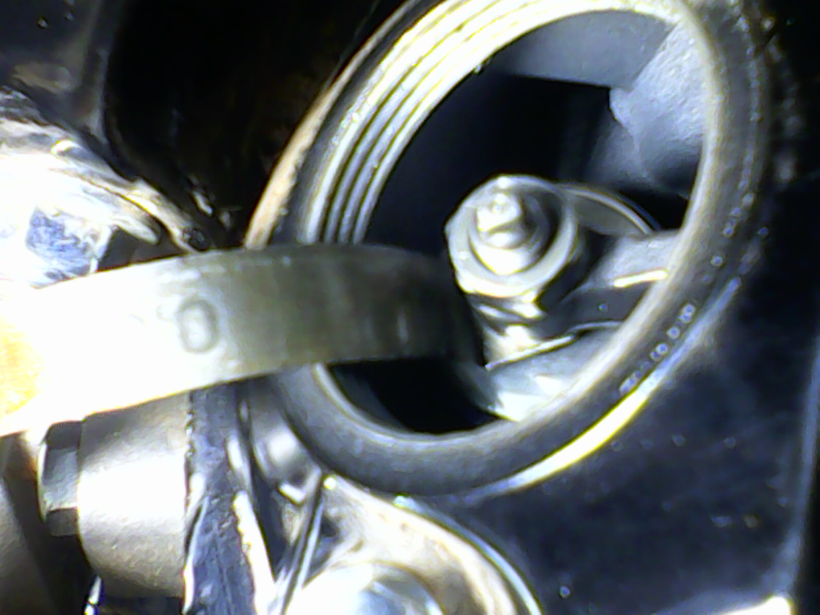

Залез в клапана. Хотел померить зазоры. А зазоров-то и нету..  :wacko: . Наоборот, даже небольшой натяг имеется. На выпуске, чтобы выставить 0.1 мм, пришлось выкручивать кулачок минимум на два полных оборота
Заодно сделал мини-отчёт о регулировке клапанов.

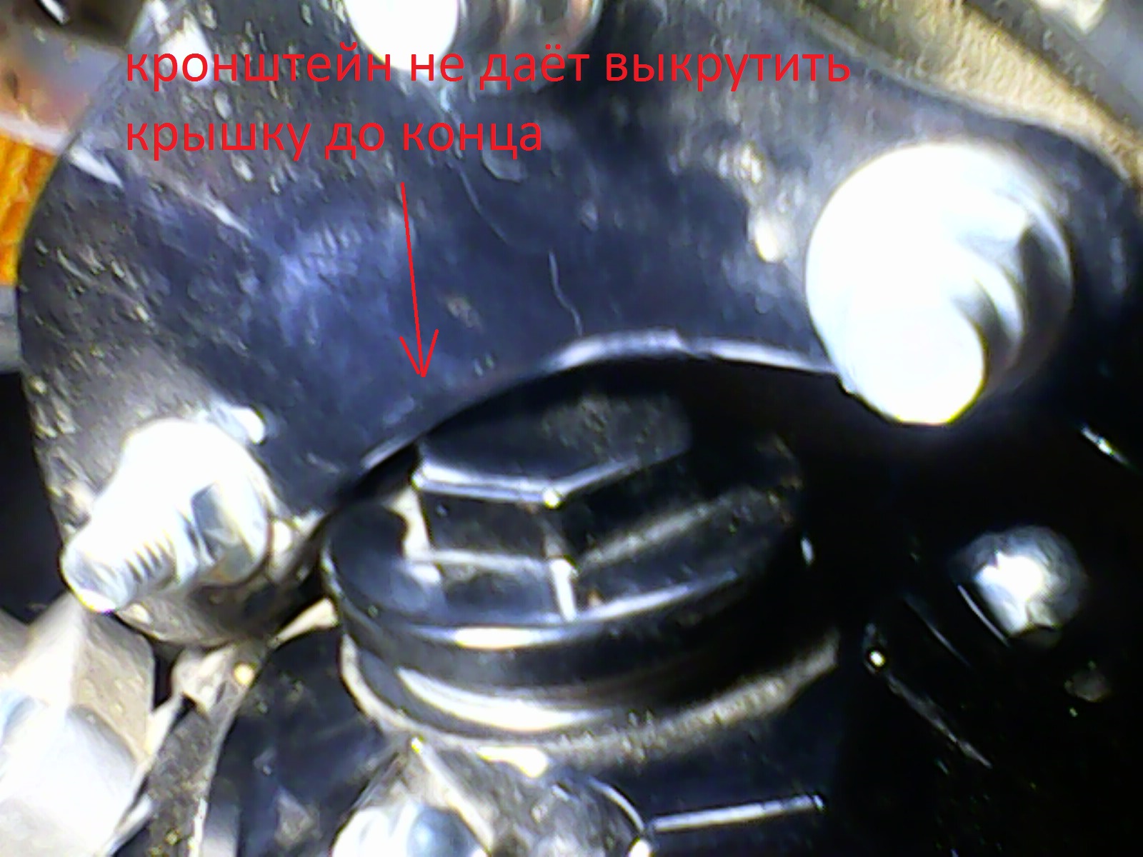

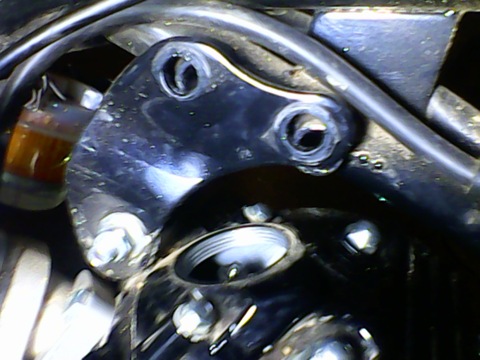

Чтобы добраться до клапанов снял пластик, сиденье, бак, поперечину крепления переднего пластика, сигнал.
Чтобы подобраться к впускному клапану, пришлось поднять верхний кронштейн крепления двигателя.

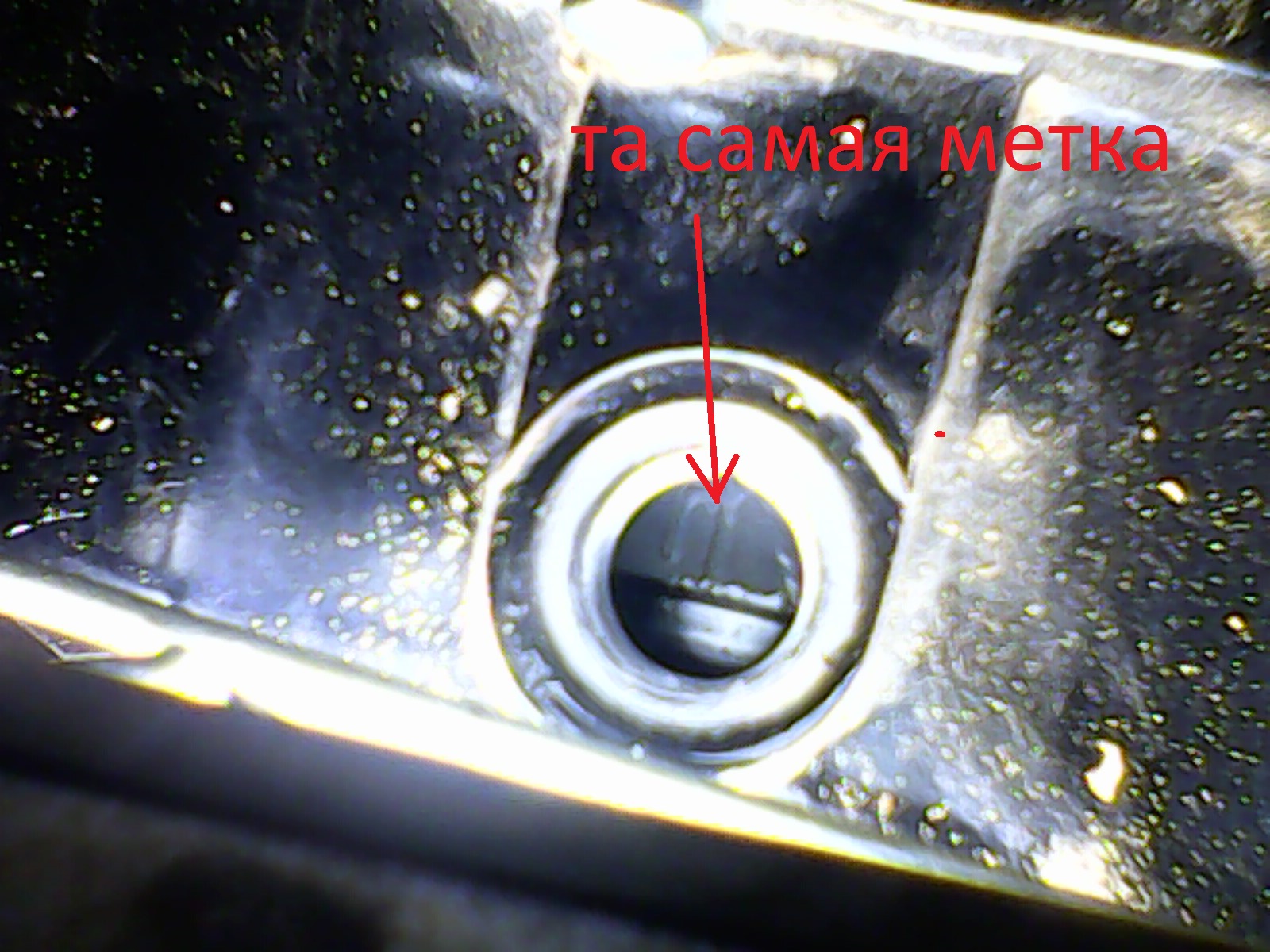

Подвёл поршень в ВМТ( подглядел через свечное отверстие + метка) при помощи головки на 14, хотя можно и на передаче потолкать )

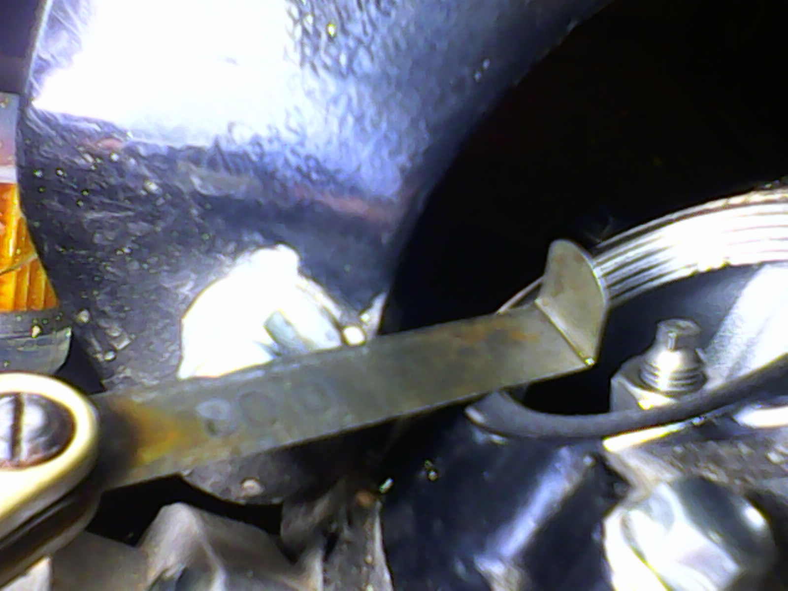

Контргайка на кулачке откручивается ключом на 10, а вот сам кулачок имеет четырёхгранник. Я крутил пассатижами и рукой. Возможно, подойдёт ключ для велоспиц). Ну и щуп пришлось загнуть.

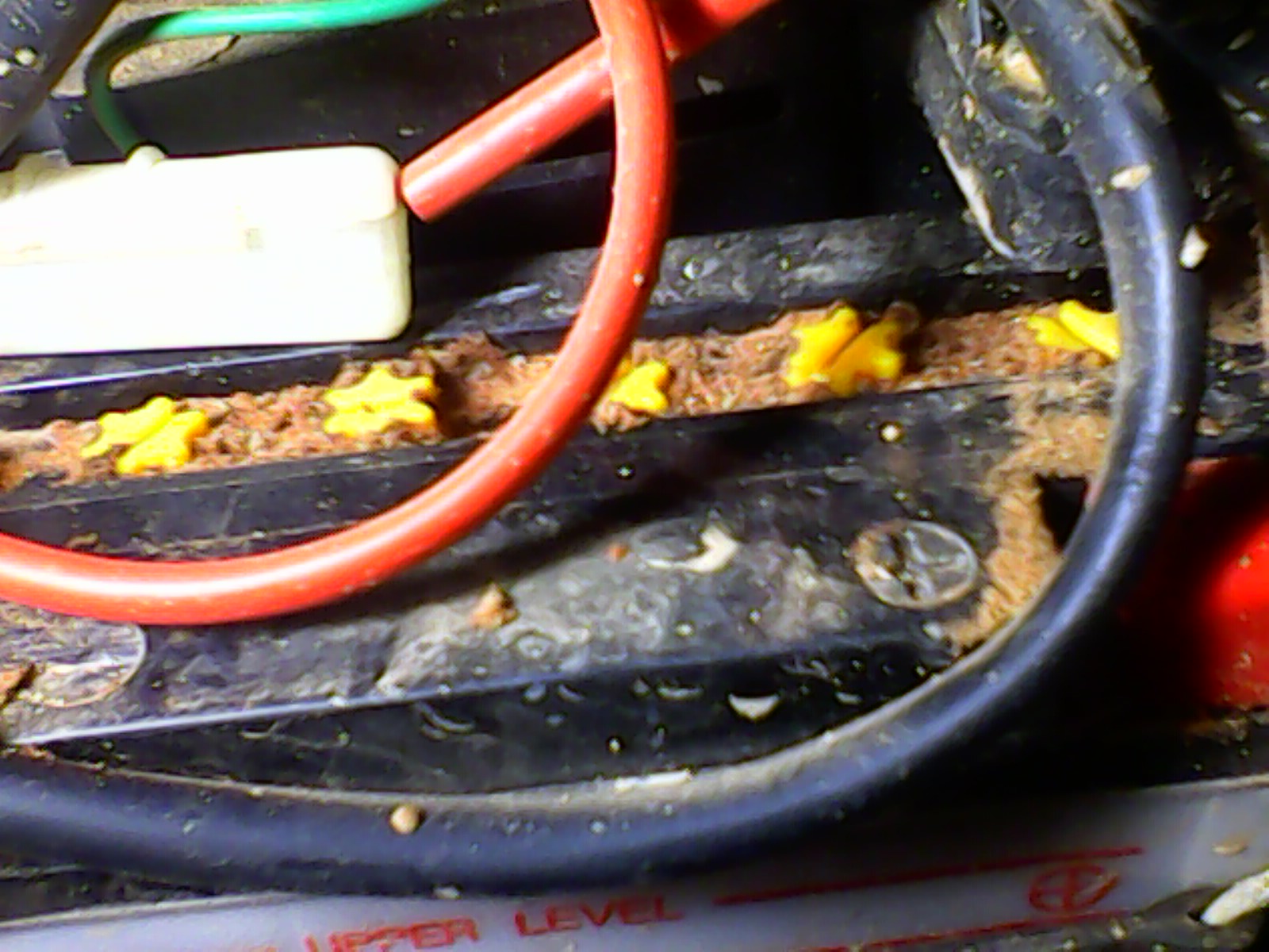

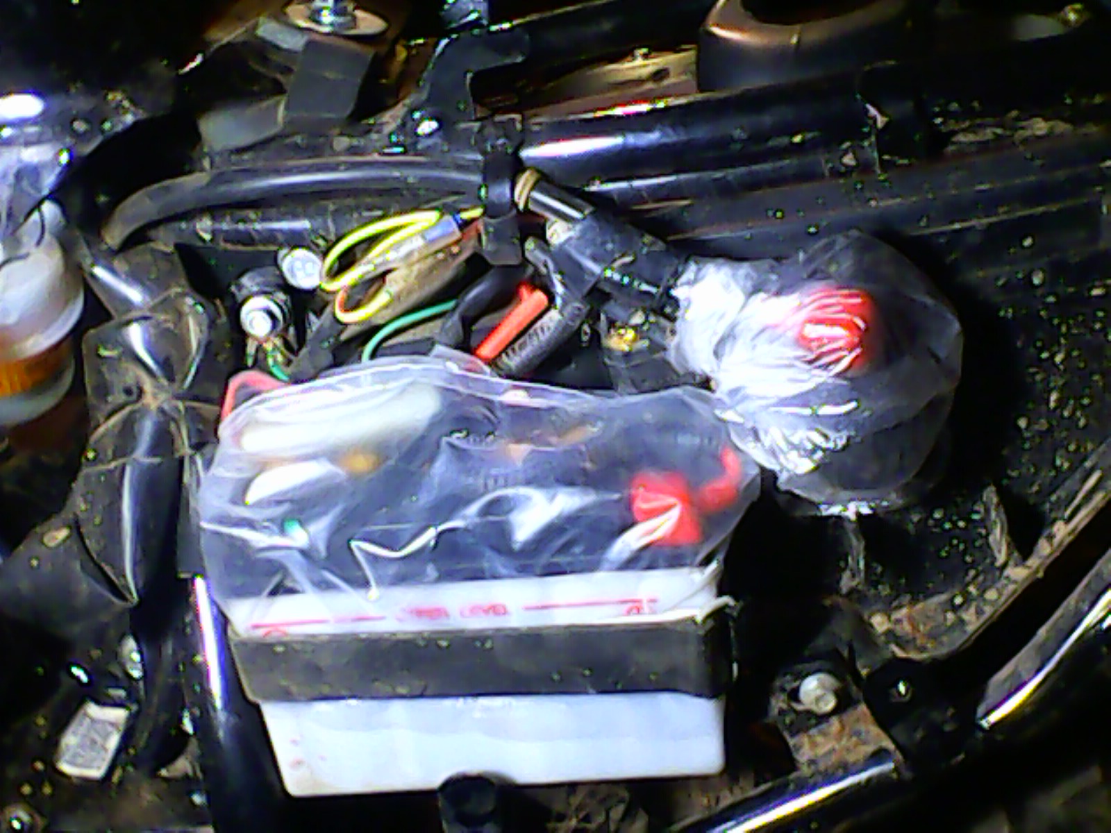

Из аккумулятора за лето получилась маленькая песочница
Пришлось прятать его в полиэтилен. А заодно и реле стартера, которое тоже закидывает грязью.

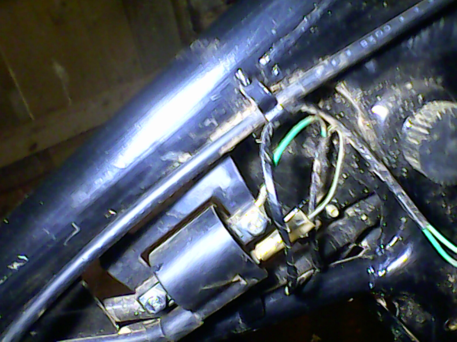

С катушкой зажигания - та же беда,на фото уже очищенная, а была "по уши". Спрятал и её)
Добавил в ФАК
Первый раз после покупки регулируешь..? если так то пережатые клапаны это норма для китая.. :( у меня 0,03 на впуске не влез..
Первый раз после покупки регулируешь..? ...
Да, первый. Старался зазоры чуть побольше ставить. И перестарался. Стучат и на горячем, максималка упала до 95км. Буду переделывать. Попробую 0.6 - 0.8 сделать, как в европейском мануале.
Я делал 0,08 вп 0,1вып, каких то криминальных постукиваний не заметил, все в порядке нормы(чуток есть и фик с ним) уж пусть лучше постукивают, чем отгорают.. Приемистость мне понравилась больше, а максималку то особенно и не измерял, под сотку прет ну и ладно, на грунтовке и этого убиться хватит.

Вот я балбес! :lol: Я не  в том положении зазоры смотрел! Автомобильный опыт подвёл - привык, что метка на распредвальной звезде находится. А здесь-то коленвал. И метка показывает два положения ВМТ - перед рабочим ходом(то, что нужно для регулировки) и перед впуском смеси(то, на котором я зазоры и поставил). А это, естественно, две большие разницы). Я поставил 0.08 - 0.1, а в нужной ВМТ оказалось по миллиметру, если не больше! Конечно тут загрохочет и тяги не будет - клапана толком не открываются! А я ведь сразу удивился, когда родные зазоры замерял, что за две тысячи клапан ещё не сгорел и мотор тянул нормально, при таком-то пережатии. Надо было сразу подвох искать!
 Надо в фак обязательно этот момент занести, для таких как я. "Правильная" ВМТ находится после открытия впускного клапана и перед открытием выпускного. Это хорошо видно со снятыми клапанными крышками. Вращаем коленвал против часовой стрелки(если смотреть с левой стороны мотика), после того, как отработал впускной клапан, доворачиваем до метки. Вот она наша ВМТ - конец такта сжатия смеси!
Век живи - век учись однако)
 я тож сначала начал откручивать,но на втором обороте понял что Олень...провернул колено ещё на оборот.
Так там все есть - в подразделе ремонт если надо могу красным выделить
Да есть, я даже читал, но почему-то "повернуть коленвал на один оборот" прошло мимо мозга. Я понял так, что нужно просто на метку точнее поставить, чтобы клапан освободился.
п.с. Сегодня всё выставил нормально. Стук ушёл, мотик обрёл прежнюю мощь!

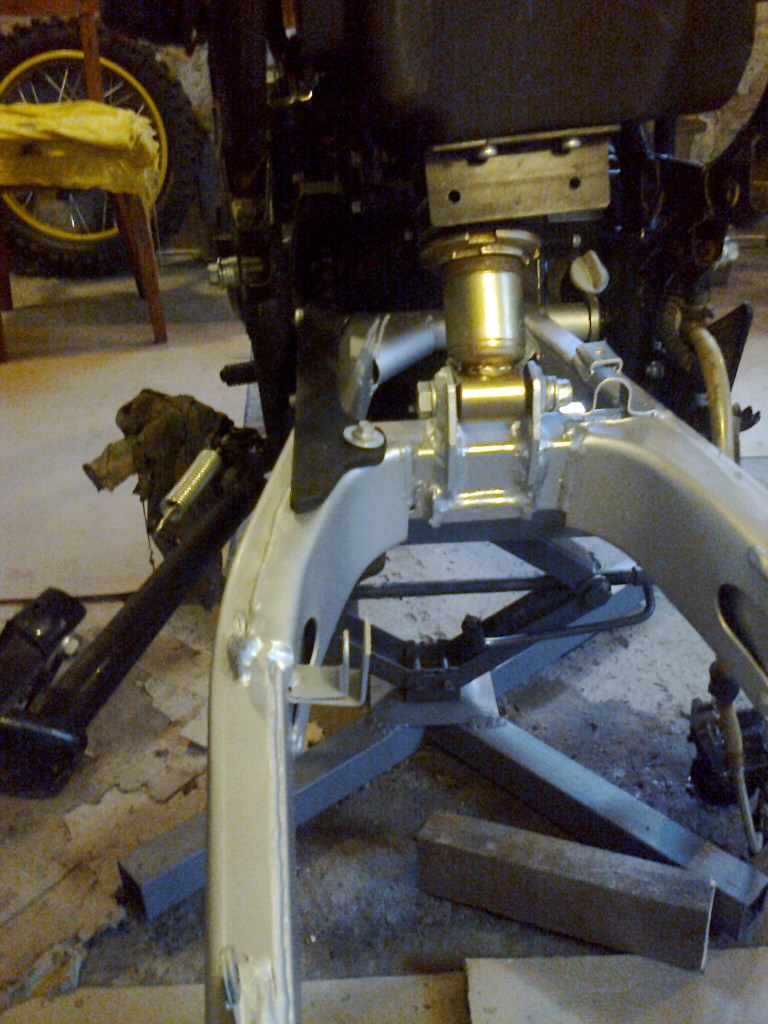

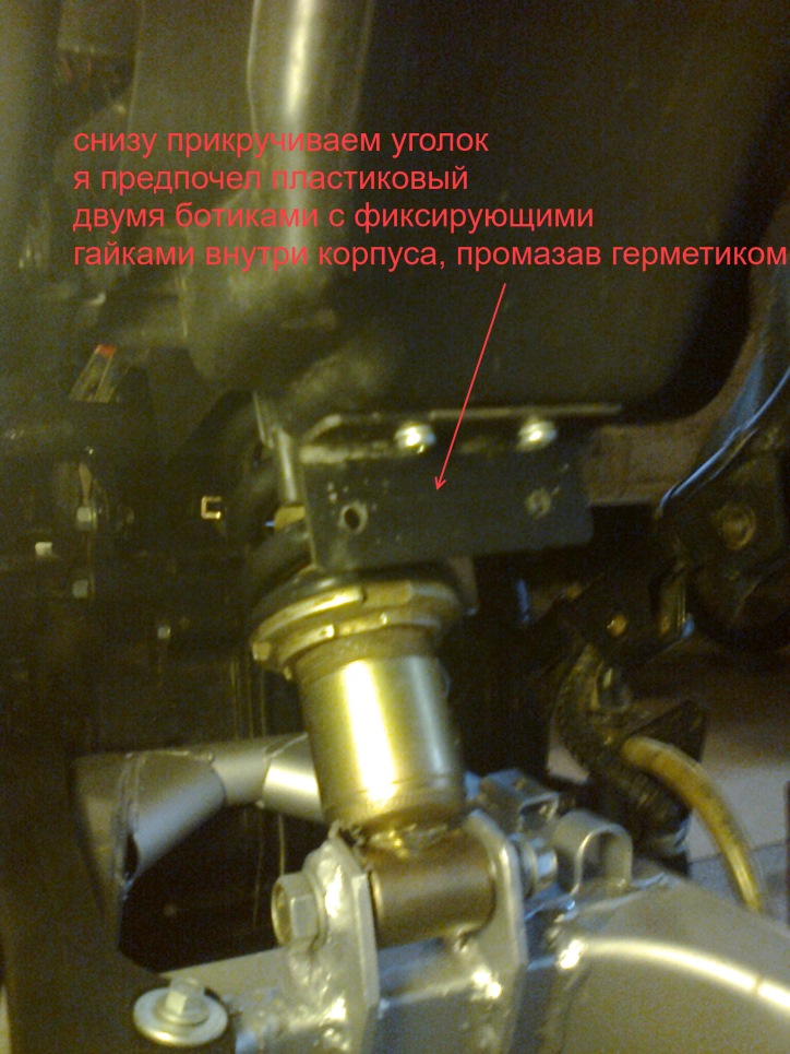

В процессе монтажа маятника, появились некоторые доработки по брызговику амортизатора, как говориться хорошие мысли приходят опосля... :)
Теперь на этот уголок можно крепить, что душа пожелает...
Ни и наконец то маятник установлен, жесткость получилась отменная, теперь если сместится то вместе с рамой :D Обратите внимание на направляющую цепи, у Амаги все четко по линии
Уголок вроде не по уровню,надо резиновую шаёбочку подложить :)
Да нет, там не так все криво(какой то неудачный ракурс света и тени), да и корпус держится только на резинке фильтра, так что есть куда поправиться..
Если и будет мизерный косячек, то он резинкой прикрывается на ура..   :)
Когда ходовые испытания?
Изменения в артикуляции подвески есть или всё в стоке осталось?
А мне карбик приехал,в выходные буду вживлять,если с погодой повезёт.
Пока весит на подъемнике, ждем легкое колесо с тормозами и оськой...
Вся геометрия осталась прежней, ну может на 1см чуть приподняло зад, плюс 4см перед.., но на ходовую вряд ли как то конкретно повлияет.. Смысл затеи то был в усилении и попутно в облегчении, все данные после установки колеса. Да и какие сейчас испытания,  -5-7 мороза  :(  я уж и масло в цилиндр залил..., если только покачаться на нем  :)

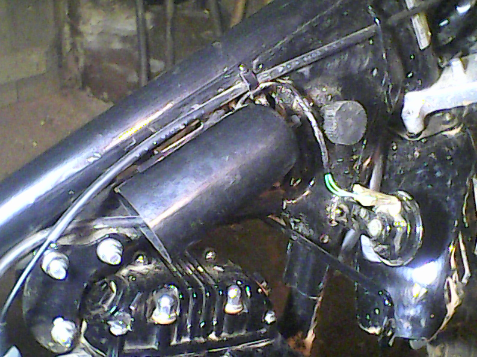

Сегодня буду красить глушак(вырезал с него флейту по примеру форумчан), завтра поставлю, да буду потихоньку обвешивать остальным
