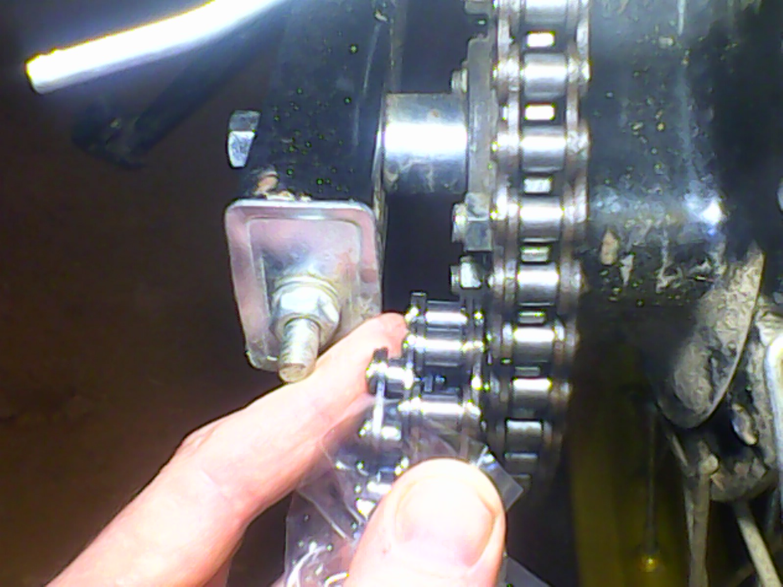

Сегодня осмотрел с пристрастием переднюю звёздочку. Цепь явно работает по внешней стороне звезды. Для меня это хорошие новости, ибо искать плоскую заднюю звезду на 50+ зубов я задолбался. Теперь с чистой совестью закажу от ирбиса, с выносом.

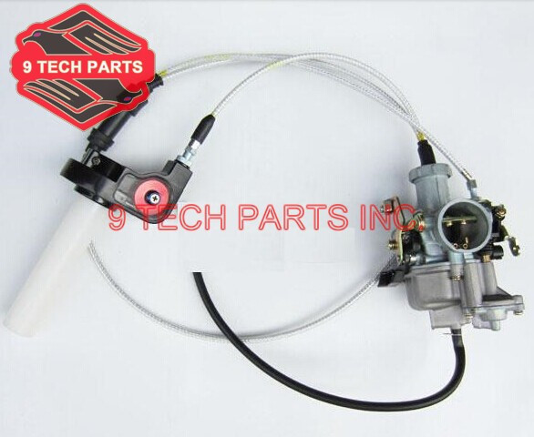

Я решился купить. Теперь вопрос - подойдут туда наши родные ручки?

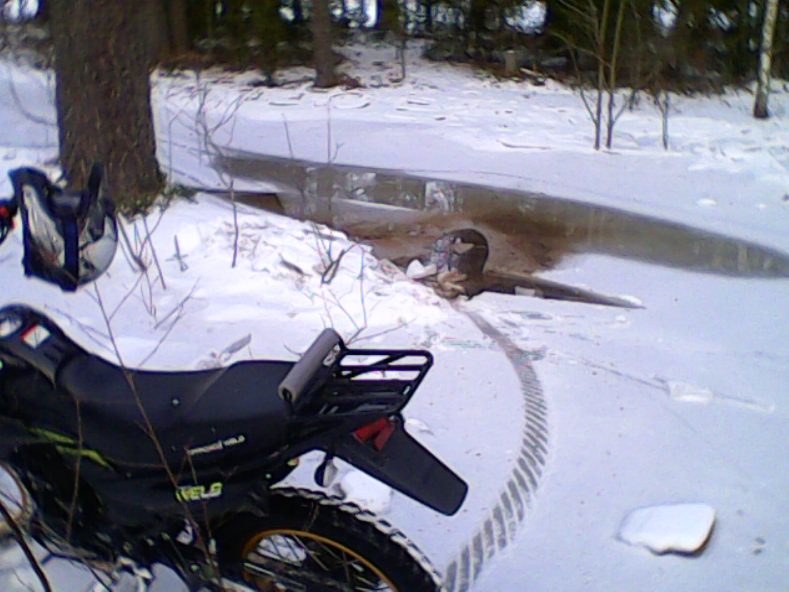

"Не вынесла душа поэта" . Прохватил по гололёду. Да, навернулся. Да, много раз. Но доволен) Теперь я знаю зачем нужны эти дорогущие мотоботы.
Там, где нет льда под снегом, родная резина хоть и "не айс", но проехать можно. На льду - неуправляемые сани без тормозов и катапульты. Однозначно просится понижение передаточного числа. Почти все 10 км - на первой передаче и та местами быстровата.
Блин, чувствую себя как наркоман, получивший долгожданную дозу) Скорее бы уже лето!
:) Заметно, защиты рук смотрю и следа не осталось Самое страшное даже не лед, а мерзлая колея под снегом или по первым проталинам.. передок соскальзывает и уже не поймать (( без шипов даже рыпаться не стоит, а то можно и весну прокуковать не дай Бог на костылике..
... а то можно и весну прокуковать не дай Бог на костылике..
Сплюнь! И так всю левую ногу покоцал. Теперь первое что буду покупать - мотоботы кроссовые. Жизнь учит)

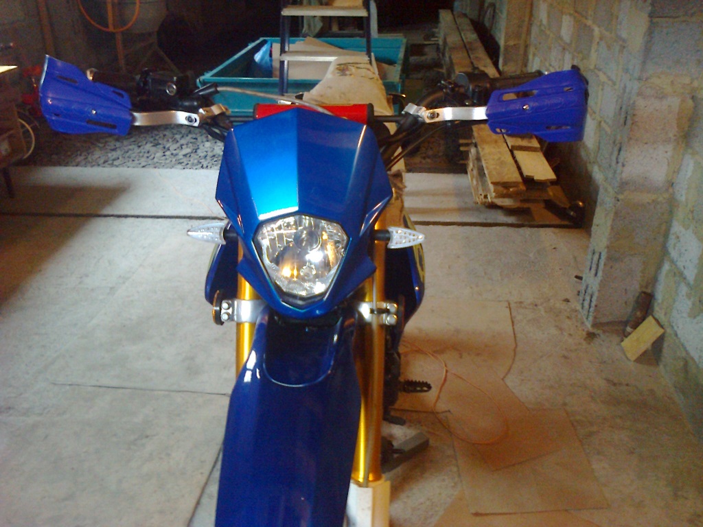

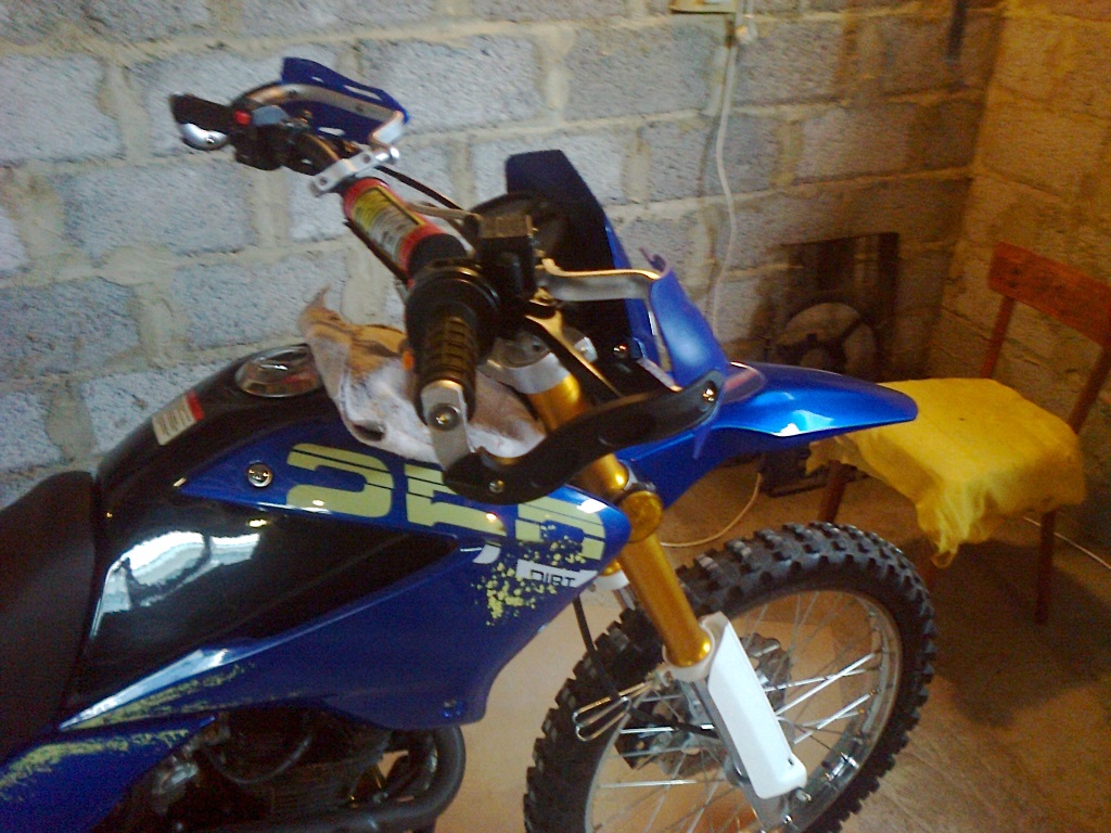

Кстати защиту рук я и не ставил(только "грузики" прикрутил). От веток и ссадин перчаток хватает, а от чего-то посерьёзнее она, по-моему, не спасёт - хлипкая.
Или она только от ветра/воды/грязи задумана?
Изменено пользователем Велсовод
Сплюнь!
Птьфу,птьфу,пьфу.. :)
Одни перчатки..!? Ну это смотря какие ветки да и скорость, особенно будяки, тёрен, подсолнухи и т.д С такими перчатки не справятся, а вот стоковая вполне работает.. вот только подсолнухи(шляпки точнее) ей не по зубам, загибает под руль ((
Я вот нашел ей замену - моЩа, за них можно мот таскать и сучки ломать :) дороговаты правда, но руки дороже
Теперь падать нужно аккуратнее,такой защитой тож можно руки поломать....
Поставил себе в декабре,потом снял ....до лета.
Серега, это как это..?  У меня она так наглухо прикрутилась,  мот подымал положенный набок.. максимум что может случится при падении, это подогнет ее градусов на 15 к верху и все..
К стати как трубку всунул переходную..? я сточил немного на наждаке.. и с ориентировал сточенное на шов, внутри руля который, зашла от руки
Вот её прочность и напрягает,если при падении рука внутрь петли соскочит,маловероятно но возможно.Я по молодости умудрился руку разрезать тросом тормоза....
Переходная трубка это какая?На анкере?Так она чётко вошла,у меня руль то люминька.
А, у тебя же люминий..тогда да проблем нет.., а в стальном анкер в шов упирается..((
Ну это уж совсем стремные стечения обстоятельств должны произойти.., основное то - боковые падения и здоровенную растительность пережуют без последствий, а пластиковую и слегка набок уронить было стремно.. Меня кукуруза и подсолнухи замучили )) приходилось сбрасывать до 20 лавируя между колеей и зарослями.. теперь буду как косилка шуровать по таким насаждениям ))
