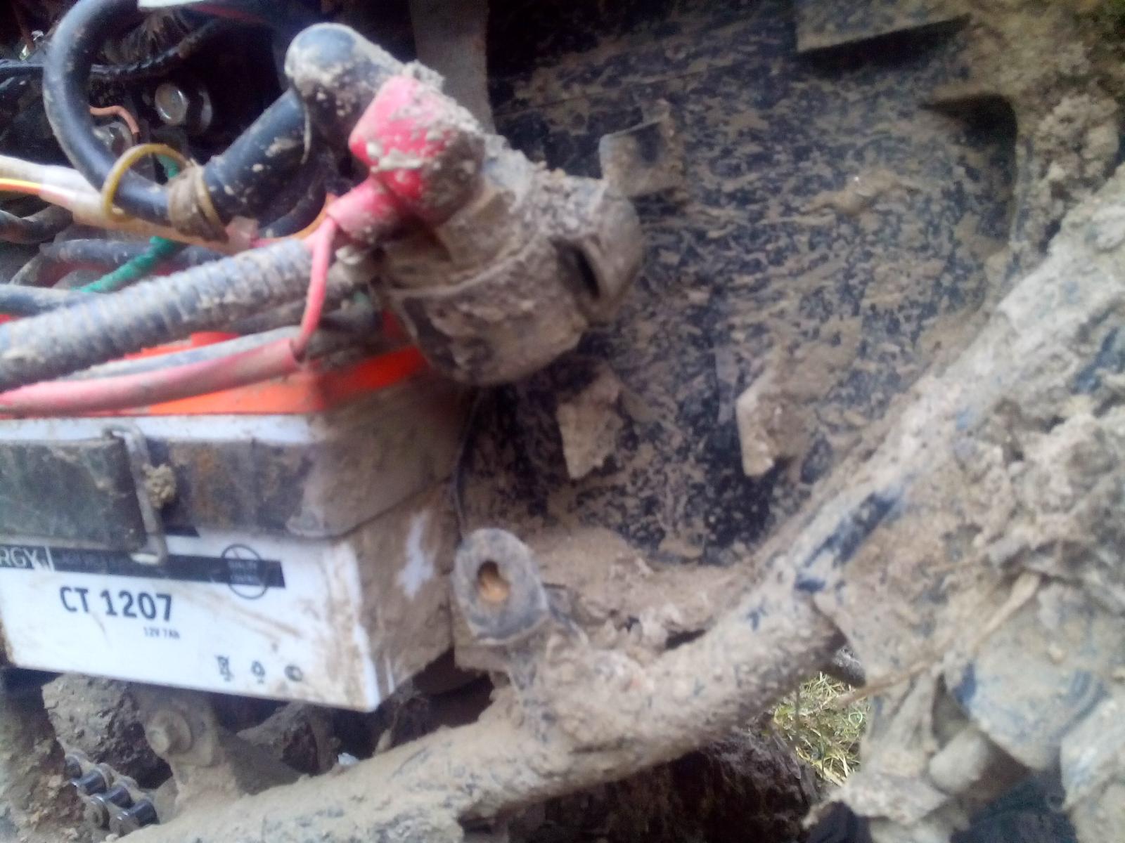

brusok Опубликовано 7 июня, 2016 Жалоба Поделиться Опубликовано 7 июня, 2016 У меня тоже сдох поставил дельту (если память не изменят как на фото, позже уточню и кину фото) но при этом приглось повозится и сделал сам площдку для его установки , тоже кну фото. встает туда как раз в притык и держится зато крепко.Ждем фото Цитата Ссылка на комментарий Поделиться на другие сайты Поделиться

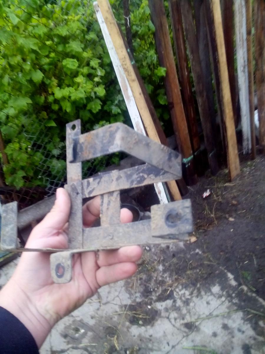

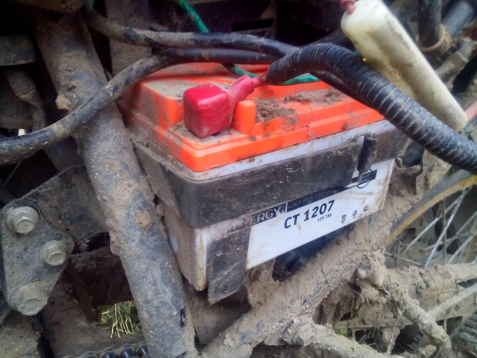

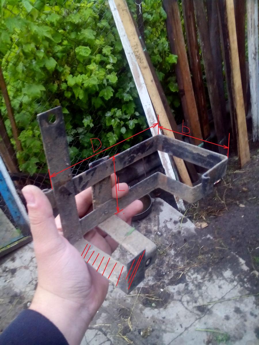

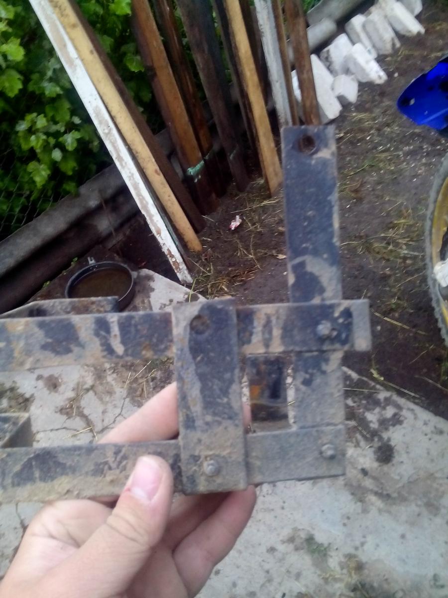

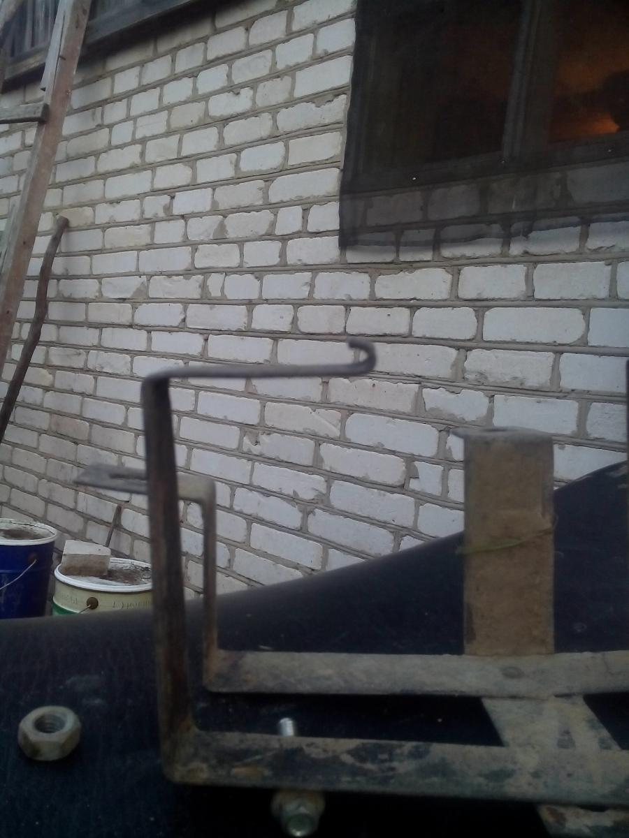

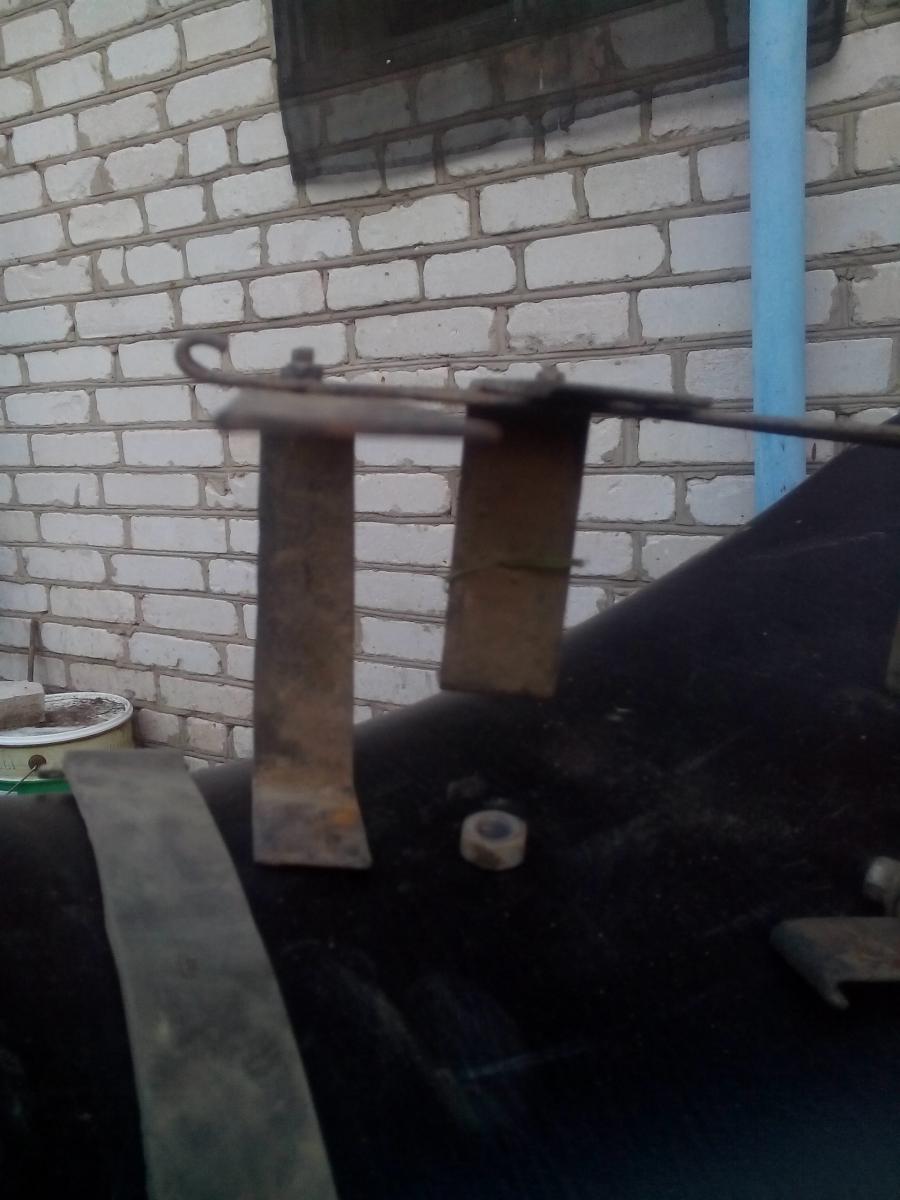

freeman9121 Опубликовано 7 июня, 2016 Жалоба Поделиться Опубликовано 7 июня, 2016 А вот и фото моего АКБ в Самодельной подставке.Сори за грязный мот, погода не айс чтоб мыть. Материал брал от ящиков в которых возят мото (полно натоскали с отцом с места работы бывшей). Размеры: D-Длинна (по АКБ),d-Ширина (по АКБ), L-Высота(по старой подставке). Все отсальные размеры тоже брал по старой подставке и по месту еще подгонял. Заштрихованную часть в принципе можно не делать, я просто не стал ее после отрезать. Собрал все на мелких болтах с потай головкой, за счет чего конструкция получилась "живой" , в том плане что ее модно еще по месту потом чуть подправить вставив АКБ. Ну и сделал крючки для резинки на фото видно. Возможно 1 раз придется чутка помучится с установкой но уверяю все встает очень плотно , за счет чего АКБ вообще стоит как вкопанный . Чтоб легче вставить АКБ в подставку, не закрепляйте ее, сначала установите в нее АКБ, затем уже закрепляйте ее. так же АКБ может чуть помешать надеть Боковой пластик, в этом случае просто нажмине на него снизу что бы он до упора подняся вверх, после крышка закроется как и должна быть, а АКБ не куда не денется.ПРОВЕРННО, езжу почти с начала покупки так, т.к родной АКБ сдох через полтора месяца.к 1 Цитата Ссылка на комментарий Поделиться на другие сайты Поделиться

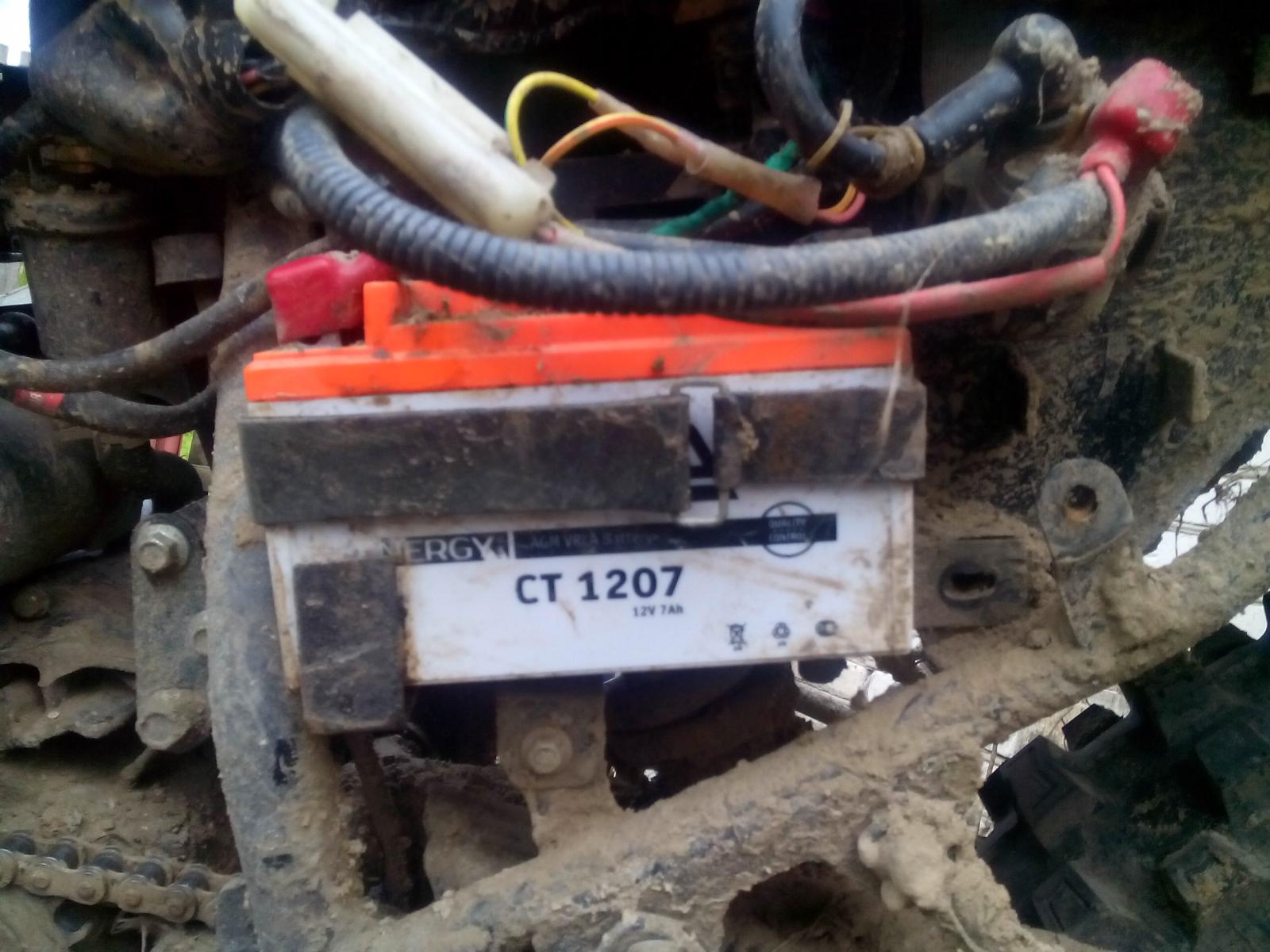

ПетровичЪ Опубликовано 7 июня, 2016 Жалоба Поделиться Опубликовано 7 июня, 2016 Рынок оказался скуп на выбор(без больших переделок) остановился на Моратти пожертвовав 1а\ч (( Колхоза мин. и заключается в наращивании недостающей длинны жестким пенопластом плюс скотчПока стоит хорошо, как будет в поездке посмотрим через ближайшую сотню км.. Да, крутит отлично, я его и не заряжал, так как напруга для установки должна быть не менее 12.6, а на нем было 12,8Фото колхоза Фото0389.jpg:Фото0390.jpg: Цитата Ссылка на комментарий Поделиться на другие сайты Поделиться

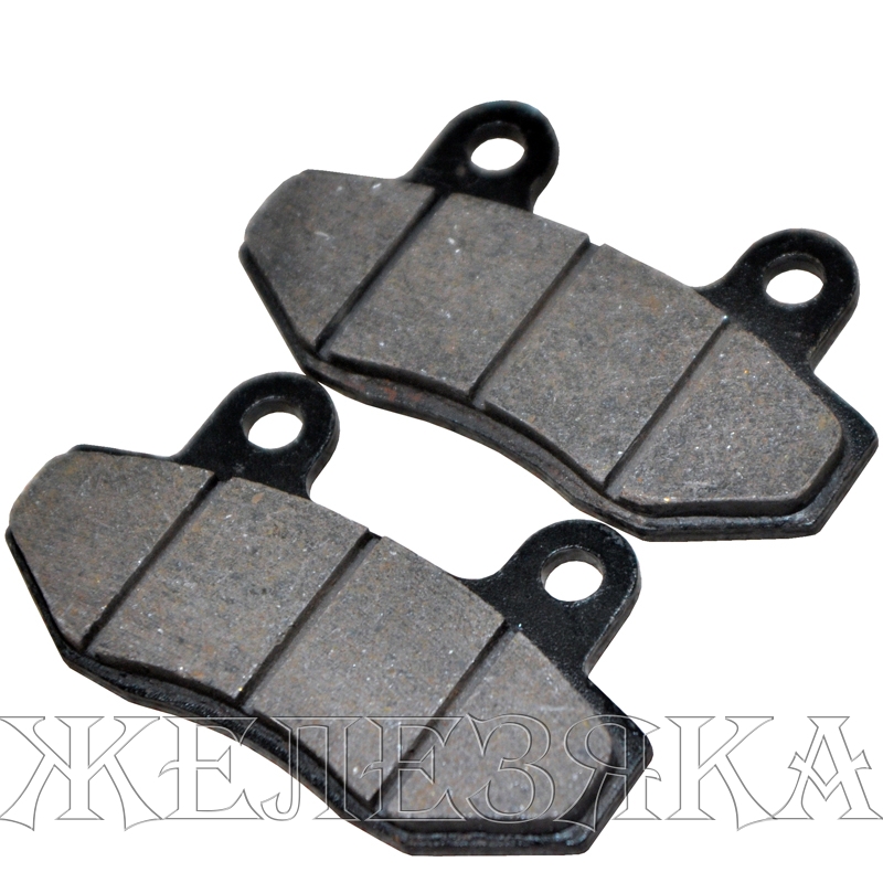

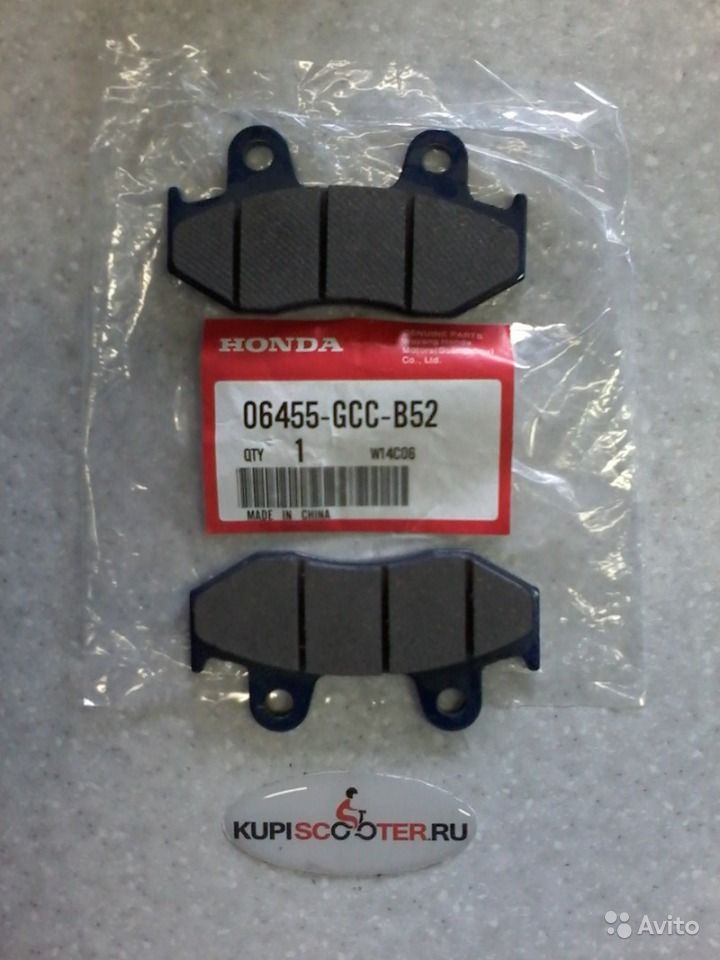

freeman9121 Опубликовано 13 июня, 2016 Жалоба Поделиться Опубликовано 13 июня, 2016 Может смазка попала.. протри колодки и диск бензином хорошенько Строго следил что бы ни че не попадало, и бестолку , грешу на то что колодки дерьмо папались, кстати на счет задних колодок, у Скутера honda Lead 110, передок на дисковом тормозе , так вот там колодки с виду один в один наши задние, так что можно попробывать как более качественные поставить. И еще передок колодки от лифана все же стоят ук нас , недавно сменил все четко,. Фото колодок( 1 фото -хонда ,2 фото -ирбис ,велс), думаю ради теста попробовать купить поставить. Цитата Ссылка на комментарий Поделиться на другие сайты Поделиться
Bratt Опубликовано 13 июня, 2016 Жалоба Поделиться Опубликовано 13 июня, 2016 Про плохие тормоза можно целую поэму написать....плохие колодки оч.маловероятно... то что при прокачке нет пузырьков не факт что воздуха в системе нет. При снятом суппорте качаем педалью ,колодки сходятся равномерно, им ничего не мешает ?Поршня ПОД резинками чистые без коррозии ,люфта поршней в суппорте нет? Дальше, если с суппортом всё ок перемещаемся к ГТЦ.Педаль при длительном СИЛЬНОМ нажатии должна оставаться в одном положении не пружинить и не проминаться т.е.стоять" колом" Если педаль даже оч медленно но уходит вниз то см манжеты ГТЦ,заодно и проверить на предмет грязи и посторонних предметов внутри ГТЦ и шлангах. 1 Цитата Ссылка на комментарий Поделиться на другие сайты Поделиться
ПетровичЪ Опубликовано 14 июня, 2016 Жалоба Поделиться Опубликовано 14 июня, 2016 Кто нить встречал в продаже что то подобное у нас(в китае понятно что есть все..) Уже достали эти стекляшки, вчера вернуться из за него пришлось..(( На стартер - и тишина, лампа нейтрали загориться и потухла после вкл зажигания.. и думай что хош.., то ли зарядке труба то ли акуму..(( В итоге хреновая пайка предохранителя :angry: уже который раз на это нарываюсь К стати _если нейтралка слегка подмаргивает - это ПЕРВЫЙ признак, или плохого контакта на.., или в предохранителе.. и стартер будет тоже хреново крутить - как будто акум сдох, хотя на нем 12.8 - 13в Цитата Ссылка на комментарий Поделиться на другие сайты Поделиться
