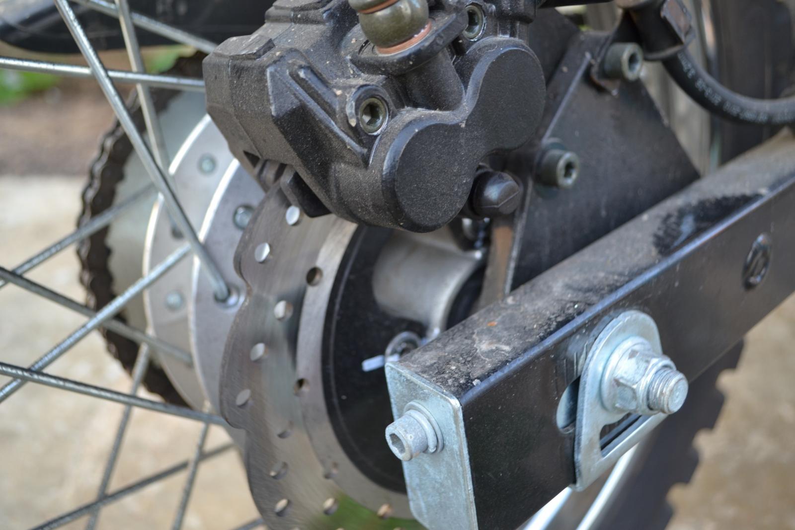

Мот брал в Минске на Лагойском. Прошел 800 км. Ветровики -самоделки нужно доводить до ума. Стекло пока не придумал. Попробовал разогнать на 2-3 минуты до максималки-118 по спидометру. На заднем тормозном диске видно как неровно стоит супорт. На диске обточена поверхность -пока не знаю что с этим делать.

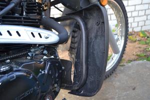

Нормально суппорт стоит... ничего с ним делать не надо. Площадь трения нормальная. Колодки тоже равномерно снашиваются. А зачем эндурику брызговики..?  Эндурист должен быть грязным и чумазым... Раньше к Восходам-2-2М в комплекте были округлые щитки. Может и сейчас где то на барахолках есть в продаже. Я на дорожник поставил вогнутые...для охлаждения...очень помогают. И маслорадиатор...темпиратуру на максималке по трассе скинул на 30 градусов. Масло дольше служит... ну и Болт с Магнитом...штука обязательная... с завода на каждом моте стоять должна... P1010078JP_8575749_18900724.jpg

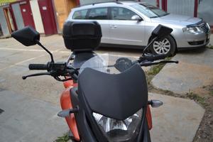

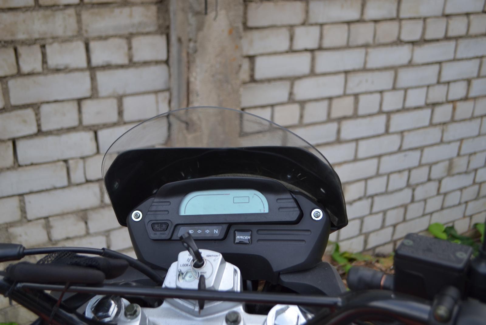

Пробный вариант ветрового стекла .  Оргстекло наверное очень маленькое и бесполезное. По дороге оценю . Все держится только на двухстороннем скотче.
