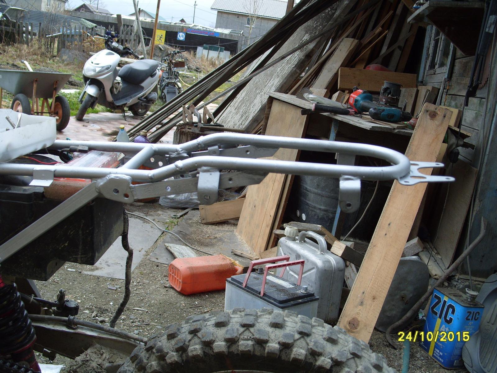

Кому будет интересно) я вот тут пофоткал малёха свой ремонт зимний)  https://vk.com/album104910942_224814598 буду понемногу пополнять альбом, так как многое сделал но ещё не сфоткал

Ты тут раму усилил, а как крыло будешь ставить?

Ну пришлось поработать ножовкой и выпилить 2 канавки в крыле как раз под эти железяки, сейчас ищу материал, хочу закрыть всё от заднего колеса тоесть сделать типо брызговик чтоб не летело всякое г в амморт и  воздухан. ещё пришлось спилить на сидушке снизу 2 выпуклости)))) и всё впринципе встало) Вот ксенон придёт скоро, пойду ставить и пофоткаю чё да как там =)
