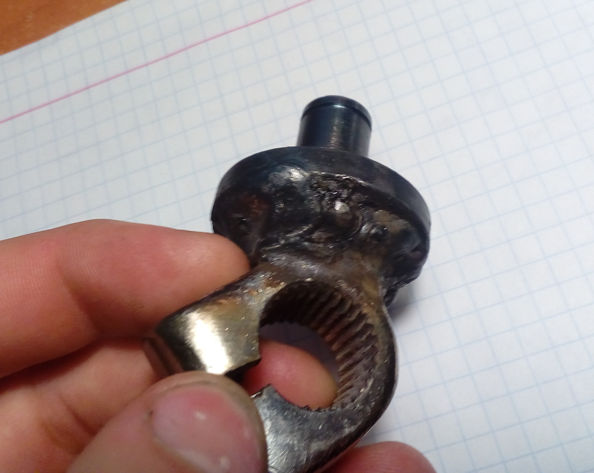

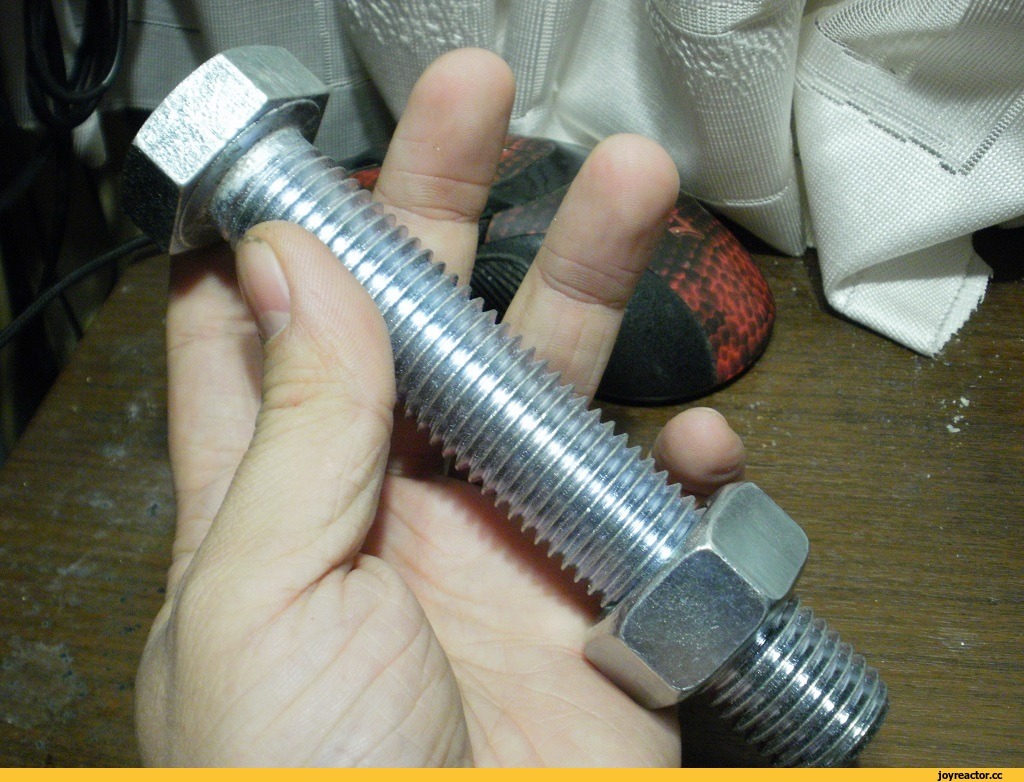

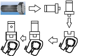

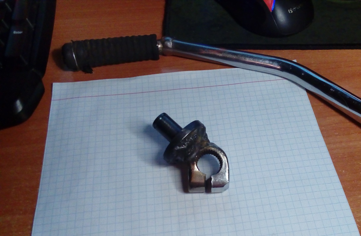

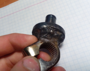

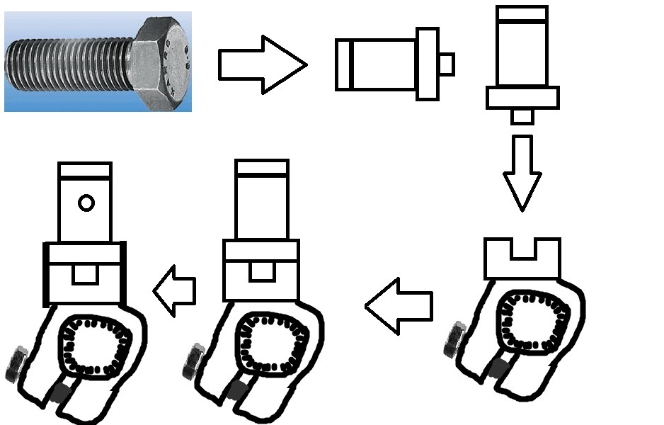

В общем подумав, решил попробывать кик стартер сделать следующим образом...
Взять большой болт, На токарном станке подогнать по размерам, и кое-как подрезать шляпку болта.
В той детальке  (где шлицы) Сверху просверлить отверстие.
Всё сварить по кругу, и Приварить косынки.
В общем надеюсь по фото поймёте, что я хочу донести.
Может У кого есть лучше идеи?
(кроме купить новый кик стартер)
Изменено пользователем Misha512
  • Ответов 1,2 тыс
В 24.02.2017 в 01:02, Misha512 сказал:
Со сваркой примерно так и думал. (Плюсом в отверстие не просто вставить, а на плотную резьбу максимально возможного диаметра. Хотя, может и лишнее).Только фаску снять надо под сварной шов, чтобы крепче был. Пробуй, в принципе ни чего не теряешь, а купить новый всегда успеешь.
18 часов назад, Bankir сказал:
Со сваркой примерно так и думал. (Плюсом в отверстие не просто вставить, а на плотную резьбу максимально возможного диаметра. Хотя, может и лишнее).Только фазку снять надо под сварной шов, чтобы крепче был. Пробуй, в принципе ни чего не теряешь, а купить новый всегда успеешь.
Спасибо.
Попробую сделать, потом отпишусь как получилось...

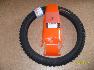

Про новую резину, размер наш, но реально она выше и шире нашей родной.
Изменено пользователем Mr. Sky
Сожги их (шучу...).
Дай, пожалуйста, ссылку на покрышку.

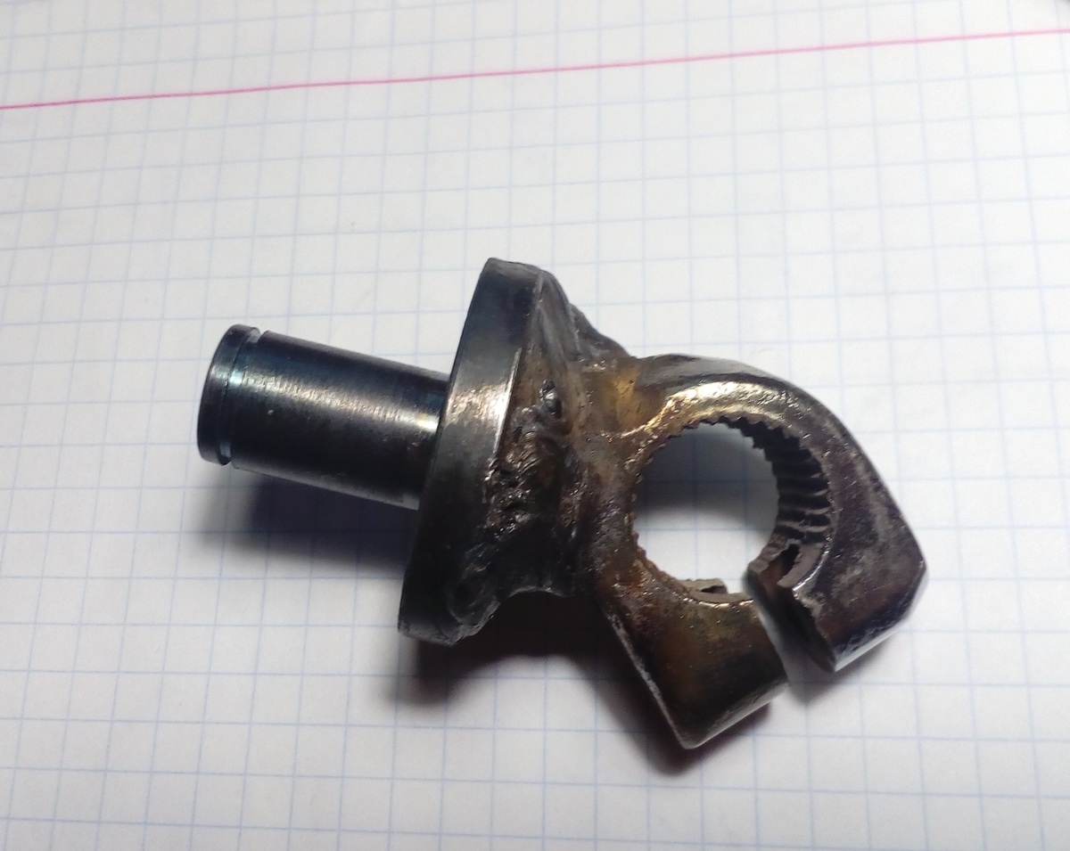

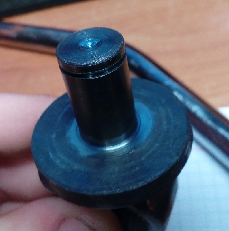

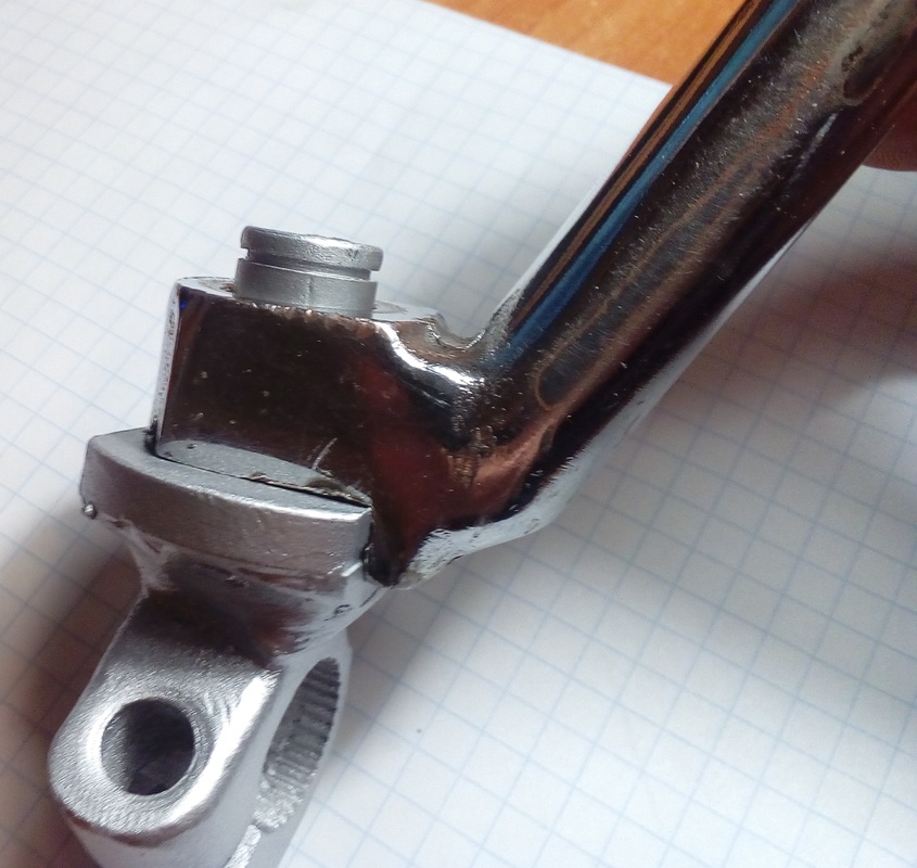

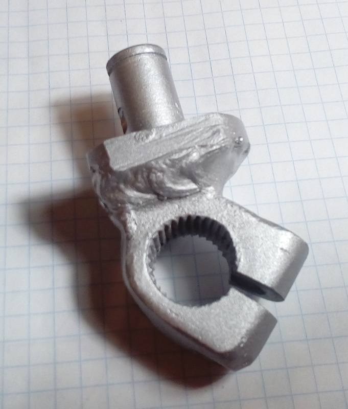

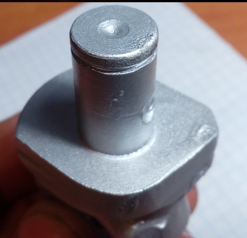

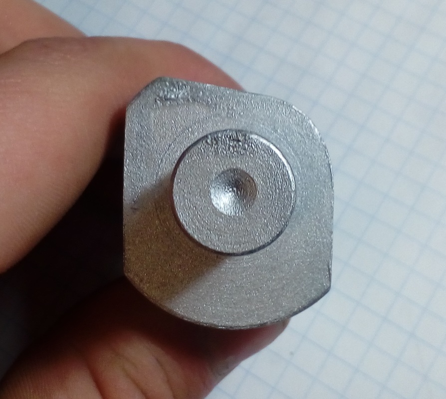

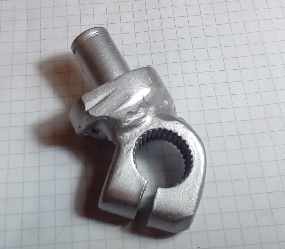

Вообщем Сделали кик стартер.
Выточили на станке, Сварили, покрасили.
Всё на фото.
Надеюсь будет держаться.
Через какое-нибудь время отпишусь, что с Кик стартером , как держится...
