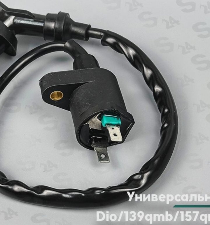

Serega_80 Опубликовано 23 марта, 2024 Жалоба Опубликовано 23 марта, 2024 21 минуту назад, Igorolsh сказал: Да, я мерял только эту пару проводов между собой, на массу двигателя не пробовал, проверю. Т.е., как я понимаю, в нормальном режиме, на плюсовом проводе, подходящем к катушке, при включении зажигания должно появляться 12В? А при включении стартера как - должны быть прерывистые 12В-импульсы или что? И еще, этот плюс на катушку, он откуда приходит? какие блоки или участки проводки надо смотреть? Сбивают с толку эти постоянные 1,44В на проводах.. Провод на котором будет 12 вольт идет от замка зажигания(при включении стартера на нем так и будет 12вольт, второй провод импульс от коммутатора, сколько на нем не скажу. Сейчас пороюсь, может схему найду, тогда получится нормально объяснить. Цитата
Serega_80 Опубликовано 23 марта, 2024 Жалоба Опубликовано 23 марта, 2024 33 минуты назад, Igorolsh сказал: Да, я мерял только эту пару проводов между собой, на массу двигателя не пробовал, проверю. Т.е., как я понимаю, в нормальном режиме, на плюсовом проводе, подходящем к катушке, при включении зажигания должно появляться 12В? А при включении стартера как - должны быть прерывистые 12В-импульсы или что? И еще, этот плюс на катушку, он откуда приходит? какие блоки или участки проводки надо смотреть? Сбивают с толку эти постоянные 1,44В на проводах.. Надо определиться с катушкой, есть ли какая маркировка на корпусе около фишек проводов. Подобная валяется в дальнем гараже, как поеду, специально гляну(если не забуду). 1 Цитата
Serega_80 Опубликовано 23 марта, 2024 Жалоба Опубликовано 23 марта, 2024 58 минут назад, Igorolsh сказал: Да, я мерял только эту пару проводов между собой, на массу двигателя не пробовал, проверю. Т.е., как я понимаю, в нормальном режиме, на плюсовом проводе, подходящем к катушке, при включении зажигания должно появляться 12В? А при включении стартера как - должны быть прерывистые 12В-импульсы или что? И еще, этот плюс на катушку, он откуда приходит? какие блоки или участки проводки надо смотреть? Сбивают с толку эти постоянные 1,44В на проводах.. такая? Цитата
