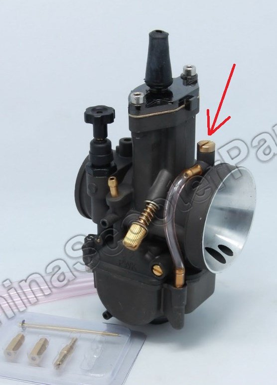

Что бы не плодить тем - задам здесь.
Кто подскажет, что сие за регулировка  (красн.стрелка) ? и как ее использовать. (что-то  гугля и яндекс мне не объяснили..)
Если что - это PWK 30 (фото с али  - PWK Black  30mm  Carburetor With Power Jet For Keihin Koso OKO Motorcycle ATV)
3 часа назад, harmfull сказал:
Это заглушка сверления для шланга разряжения поплавковой камеры, отверстие скорее всего калибровано
В 07.08.2018 в 01:20, ПетровичЪ сказал:
Спс ))  а я уж подумал "китайская революция" в карбюраторостроении ))
