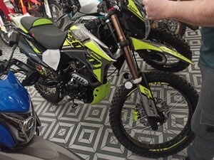

sergei.b Опубликовано 4 сентября, 2025 Жалоба Опубликовано 4 сентября, 2025 Здравствуйте. Приобрел такой аппарат в качестве первого мотоцикла. Обкатываю потихонечку по лесу. Проехал 30 км. После последней поездки спустило переднее колесо. На камере нашёл небольшой порез, покрышка целая, возможно стружка между покрышкой и камерой была, или брак камеры с завода. Ручка газа имела большой люфт, подрегулировал винтовым соединением под ручкой руля - подтянул до предельно возможно значения, но хотелось бы ещё пару мм подтянуть, видимо тросик чуть длинее чем нужно. Как это возможно? Масленного щупа не наблюдаю - просто винтовая крышечка для заливки, думаю, смотрового окошка с метками достаточно Обнаружил, что нету топливного фильтра - докупил, поставил. В комплекте шли зеркала и защита для ручек (или рук). В комплетке защиты идут 2 втулки, которые ну крайне плотно могут зайти в руль, т.е. я их туда могу только заколотить в один конец. Пока решил этого не делать, поставил защиту без этих втулок, но не могу сказать, что такой способ надёжный. Может можете посоветовать, как правильно? До конца не могу понять, объём двигателя у этого мотоцилка 297 см3 или 270 см3? И кто именно является производителем этого двигателя с маркировкой 170FMN ? И какой бензин лучше лить? Вроде как степень сжатия 9.2 (если верить той информации, что гуглится), тогда 92й будет придостаточно. Но в магазине просили лить 95й. Спасибо. 1 Цитата

Макс08 Опубликовано 27 сентября, 2025 Жалоба Опубликовано 27 сентября, 2025 В 29.05.2025 в 16:18, Геннадьевич сказал: Пробега 1500 км. за это время не чего не открутилось, не отвалилось. Да вот по двигателю есть вопросы, что это за чудо. Кто подскажет , сразу же после покупки стала бить цепь именно сверху и жуткие вибрации Цитата
Летучий Голландец Опубликовано 27 сентября, 2025 Жалоба Опубликовано 27 сентября, 2025 3 часа назад, Макс08 сказал: Кто подскажет , сразу же после покупки стала бить цепь именно сверху и жуткие вибрации Поднимай зад,крути косесо , выставив метку , то есть проверка ведомой звезды на овальность, затем проверь соосность звезд. Думаю трабл сидит там! 1 Цитата
Макс08 Опубликовано 27 сентября, 2025 Жалоба Опубликовано 27 сентября, 2025 3 часа назад, Летучий Голландец сказал: Поднимай зад,крути косесо , выставив метку , то есть проверка ведомой звезды на овальность, затем проверь соосность звезд. Думаю трабл сидит там! Сëдня заменил ведущую, стало гораздо лучше, заднию тоже менять буду и цепь сразу, хател всë сразу но думаю надо поэтапно! 1 Цитата
