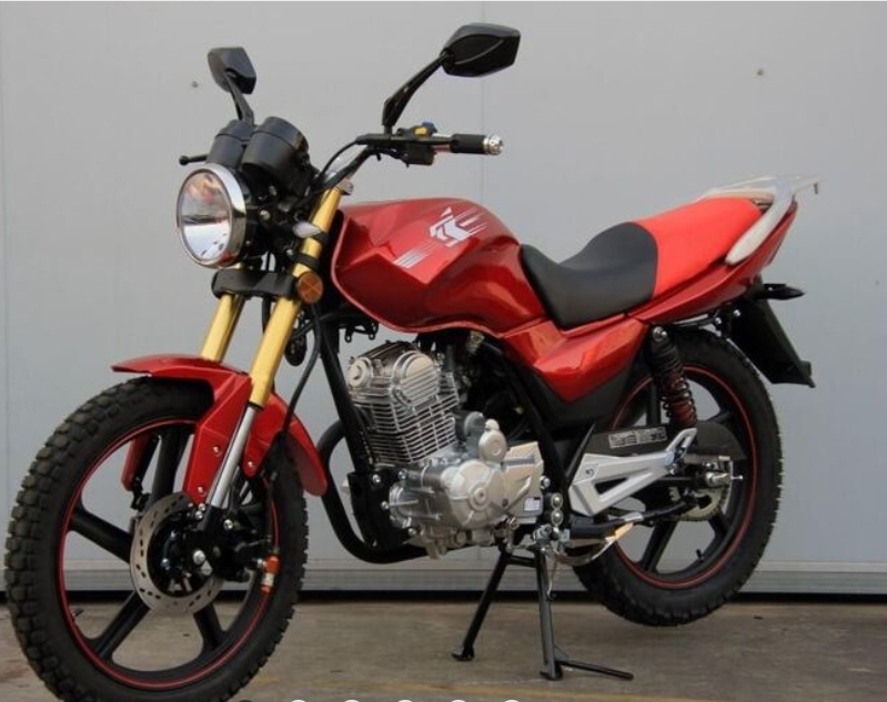

Приветствую!
Оно?
Ну, нормальный такой "юбрик" с раздобревшим мотором))
