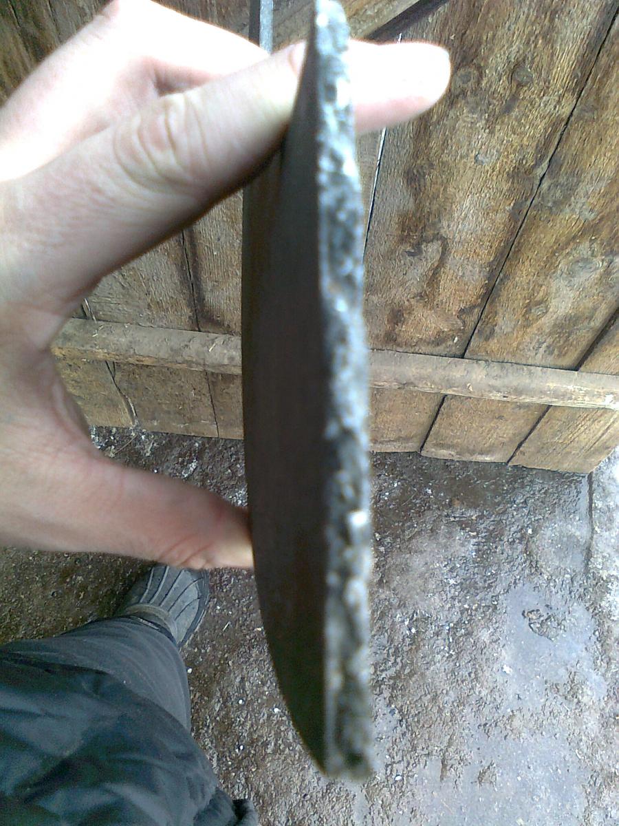

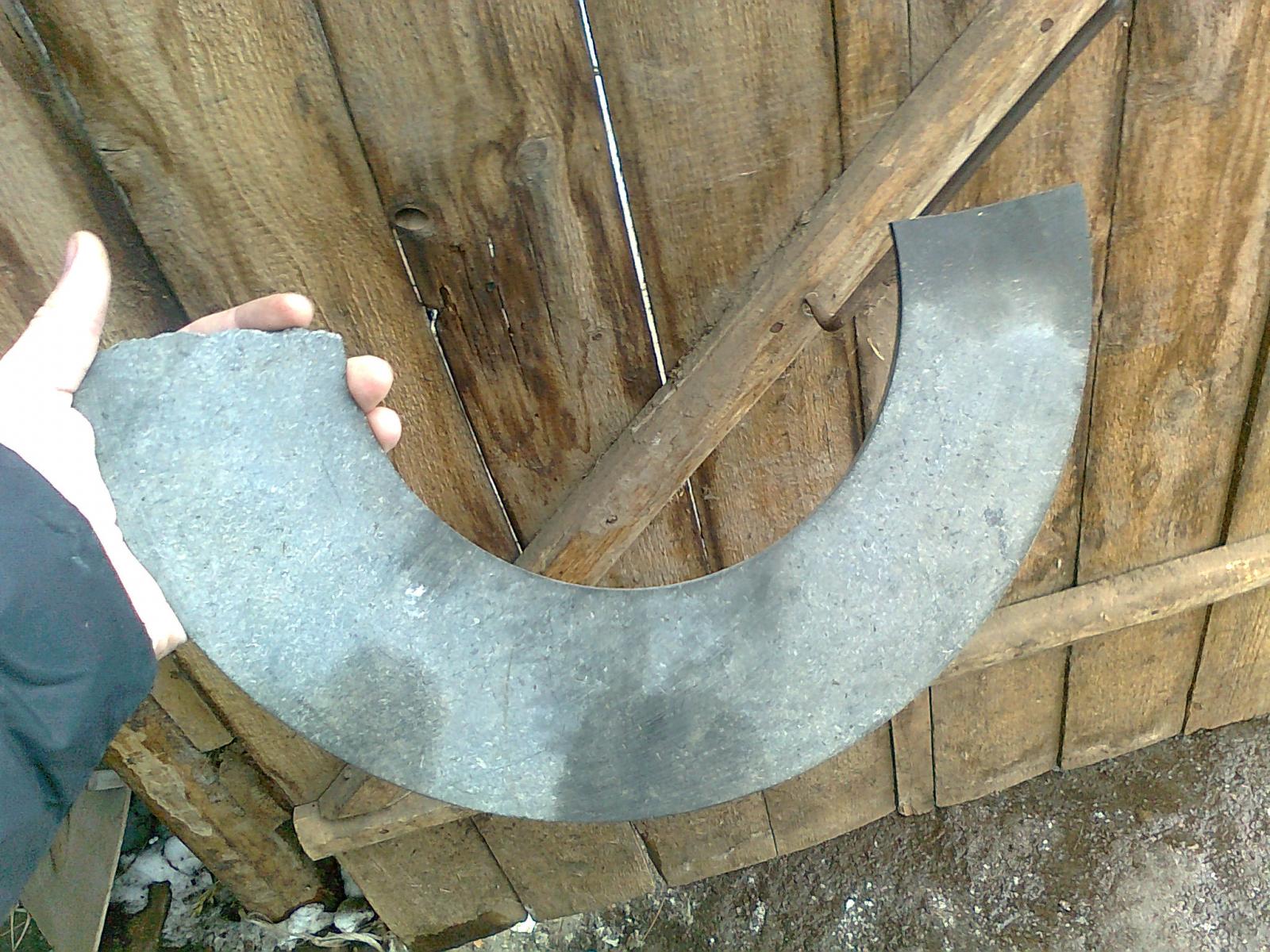

максим ковин Опубликовано 12 марта, 2015 Жалоба Опубликовано 12 марта, 2015 а какой был по форме и структуре материал? по структуре похож на покупные колодки Цитата
SS78 Опубликовано 12 марта, 2015 Жалоба Опубликовано 12 марта, 2015 по структуре похож на покупные колодки Чисто внешне похоже на асбест или даже больше минерит. Цитата
TTRщик Опубликовано 12 марта, 2015 Жалоба Опубликовано 12 марта, 2015 по структуре похож на покупные колодки спасибо, но по-моему это не то что нужно 0_о А пробовал из этого материала делать накладки ,как тормозят, на сколько хватает? Народ, кто-нить в курсе где найти материал на колодки, плоский ,толщиной 4мм? Поискал, в основном идет полукруглый, для задних колодок авто - такой не подойдет Цитата
nikol@sh@ Опубликовано 12 марта, 2015 Жалоба Опубликовано 12 марта, 2015 На квадрофоруме народ накладки колодок колхозит из накладок для сцепления Камаза. Думаю на наш мот тоже подойдёт, кстати на фото на накладку сцепления как раз и похоже. 1 Цитата
Дырчик Опубликовано 12 марта, 2015 Жалоба Опубликовано 12 марта, 2015 спасибо, но по-моему это не то что нужно 0_о А пробовал из этого материала делать накладки ,как тормозят, на сколько хватает? Народ, кто-нить в курсе где найти материал на колодки, плоский ,толщиной 4мм? Поискал, в основном идет полукруглый, для задних колодок авто - такой не подойдет Давай марку материала который нужен... Цитата
Дырчик Опубликовано 12 марта, 2015 Жалоба Опубликовано 12 марта, 2015 спасибо, но по-моему это не то что нужно 0_о А пробовал из этого материала делать накладки ,как тормозят, на сколько хватает? Народ, кто-нить в курсе где найти материал на колодки, плоский ,толщиной 4мм? Поискал, в основном идет полукруглый, для задних колодок авто - такой не подойдет подойдет ? http://n4.biz/products/-/products/item_details/82107225_%C2%AB%D0%A0%D0%B5%D1%82%D0%B8%D0%BD%D0%B0%D0%BA%D1%81%C2%BB-%D1%82%D0%BE%D1%80%D0%BC%D0%BE%D0%B7%D0%BD%D0%BE%D0%B9-%D1%84%D1%80%D0%B8%D0%BA%D1%86%D0%B8%D0%BE%D0%BD%D0%BD%D1%8B%D0%B9-%D0%BC%D0%B0%D1%82%D0%B5%D1%80%D0%B8%D0%B0%D0%BB-%D0%B8%D0%B7%D0%B3%D0%BE%D1%82%D0%B0%D0%B2%D0%BB%D0%B8%D0%B2%D0%B0%D0%B5%D1%82%D1%81%D1%8F-%D0%B2-%D1%84%D0%BE%D1%80%D0%BC%D0%B5-%D0%BF%D0%BB%D0%B0%D1%81%D1%82%D0%B8%D0%BD-%D0%B8-%D0%BB%D0%B8%D1%81%D1%82%D0%BE%D0%B2 вот еще http://www.master-stan.ru/32_1100fi_tribonit_tr_9.php и еще http://fritex-auto.ru/catalog/friction-disks/form/form_95.html спец клей для колодок. http://alfa-sintez.com/klei_VS-10T.html Теперь можно творить чудеса своими руками !!!!! 2 Цитата
