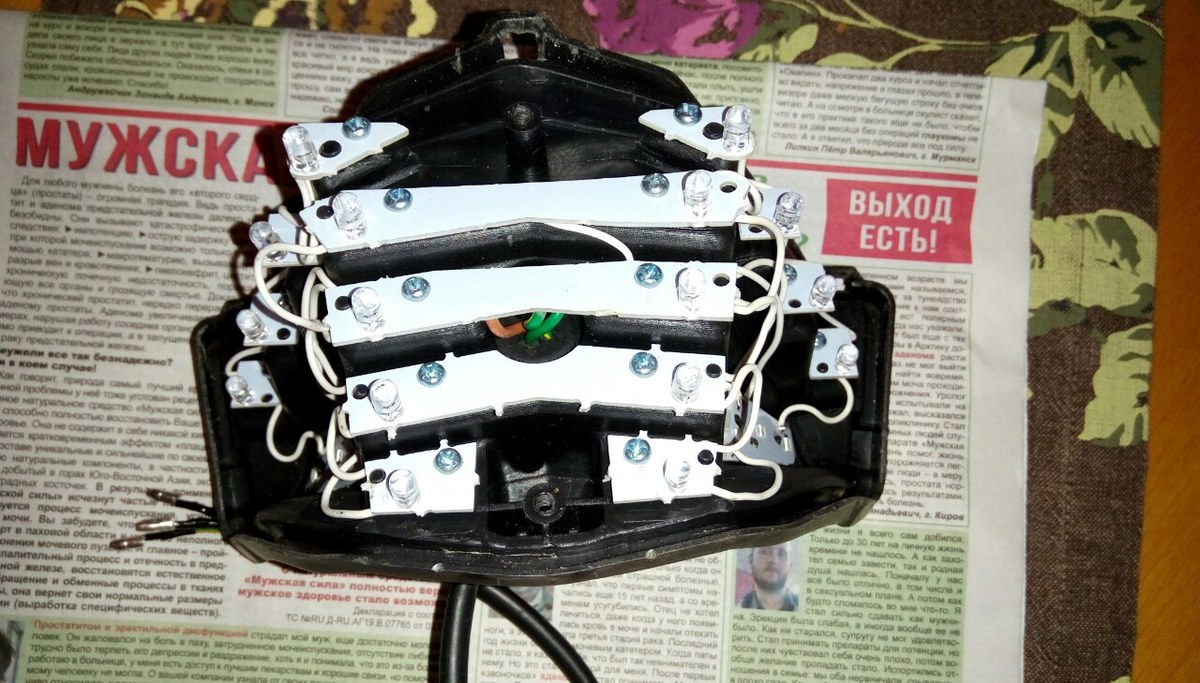

Есть вопрос по заднему фанарю.
Товарищ с которым мы эндурили, сказал что одна из частей стопа(не помню сторону, вроде правая) не работает. Это было ещё на небольшом пробеге. Я немножко подзабил на это и вот вспомнил, т.к. хвост привёз домой.
Как можно проверить диоды и вообще? Изфары выходят 3 провода: коричневый, зелёный с жёлтой полосой и просто зелёный. Дома есть аккум от мота, крона на 9V и тестер :)
Что када тыкнуть? К самому моту не подключу в ближайшее время т.к. гараж в др городе. Если нужны фото внутрянки, то могу сделать и залить на форум.
А вот и решение )
Один из диодов левого горизонтального ряда имел холодную пайку - при разобранной фаре все горели, после сборки контакт пропадал. Обычным шевелением одного из диодиков мы обнаруживаем "паршивую овцу".
Для питания подключал батарейку "Крона 9V".
Распиновка по проводам:
1. Зелёный - общий минус.
2. Зелёный с жёлтой полосой - плюс к линии стопов.
3. Коричневый - плюс к габаритам.
