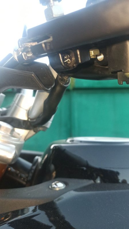

Добрался я до мотика и завершил эпопею с концевиком.
Его там не было совсем еще с магазина. Привет бандитам из светлограда, которые его про***ли. Остались ток пустые клеммы)
Нашел парочку, но они все не подошли, слишком маленькие для этой дырки(отверстия). Поменял весь рычаг, с концевиком.
9 часов назад, Имба сказал:
Да уж, вот сборщики(. Поэтому народ порою и собирает сам из коробки. Думаешь, что "дилеры" понимают, а они вон что творят.
