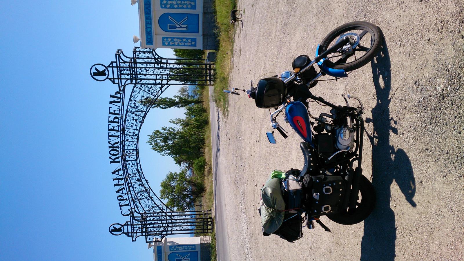

И правда ведь, угадал. В 14 сегодня приехал, поел, выпил даже и ложусь спать. Есть о чем рассказать, приключений было много. На удивление Жорик оказался породистым безотказным и очень выносливым скакуном.
Урра!!!! Поздравляю с подвигом! Ты реально отчаянный мужЫг! Если жена тебя однажды спалит - зови меня, я ей всё объясню, она проникнется и не будет тебе больше мозг пилить. С тебя отчёт о том, что и когда ломалось, как чинилось и т.д.
Отчёт будет, только надо его с компа писать и фото вкладывать, честно говоря фоток не много было, фотика надо поближе класть, видео почти не снимал. Конкретных поломок не было, много всего другого было. Много приключений получилось по неопытности. Жена была в курсе что я в Крыму через час после схода с парома. Конечно же поступок изначально не оценила, но потом...
