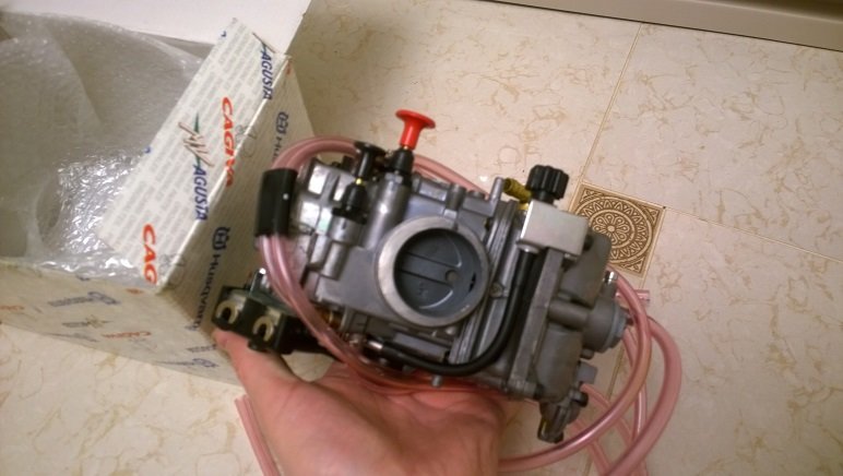

Готовлюсь к лету. Вот купил на Али поршневую 300 кубов (на самом деле кубов там меньше, диаметр 82мм), и на Ибей карб FCR37MX новый. Карб кстати за 18000руб новый продают. Только доставка по Германии, и пришлось посредникам заплатить чутка.
