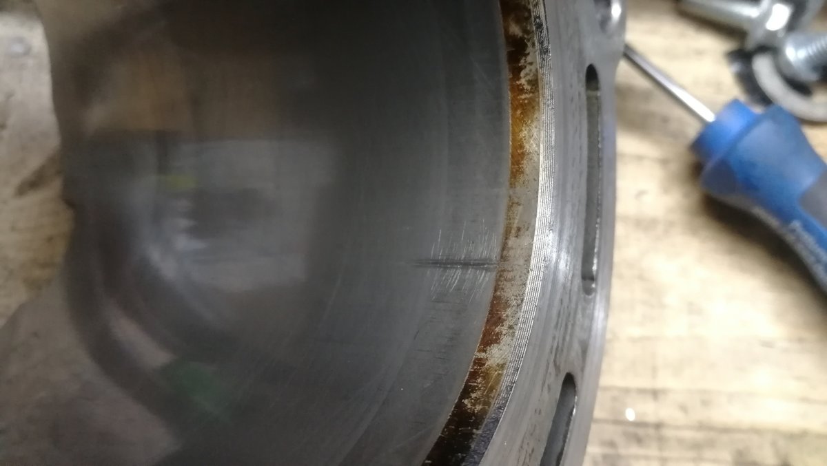

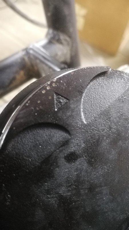

Alex516 Опубликовано 23 апреля, 2020 Автор Жалоба Опубликовано 23 апреля, 2020 Привет комрады. Мой Т6 14-го года худо бедно почти пять лет верой и правдой. В основном зимой на шипах по лесам полям и проселкам. Пару раз перегревал его не слабо в сугробах буксуя. Антифриз на 130 град. кипел и пар валил. Вот решил выкатиться. И вижу, что из сапуна масло брызгает слегка и что-то постукивает в ЦПГ. Разобрал и вижу на поршне коцки набитые, а на зеркале прорезь. Как раз через все кольца в ВМТ. Что-то влетело в цилиндр твердое. Но ничего не нашел. Что делать понятно. Просто для информации. Зеркало цилиндра, кстати, идеальное. Ни каких натиров и поршень очень не плохой. 1 Цитата

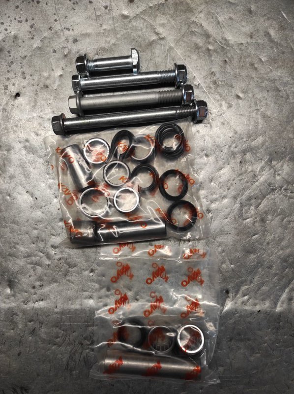

Black_Otmaz Опубликовано 1 сентября, 2020 Жалоба Опубликовано 1 сентября, 2020 Всем привет, люди, подскажите пожалуйста что-нибудь что-нибудь про маятник KAYO T6 2013 года, может кто разбирал и есть фотки внутренностей, никак не могу разобраться что надо заказывать на замену На сайте запчастей нашёл только подшипники, внутренние и внешние втулки, а как насчёт сальников? Они там есть или нет? Цитата
DeeFen Опубликовано 2 сентября, 2020 Жалоба Опубликовано 2 сентября, 2020 а вроде бы там сальников и нету. Вот тут человечек переставляет маятник и про сальники ничего тоже не говорит (https://vk.com/topic-56517144_31067586) Цитата
