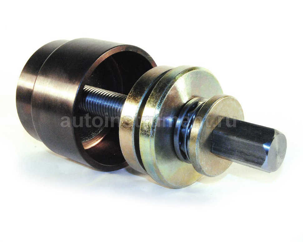

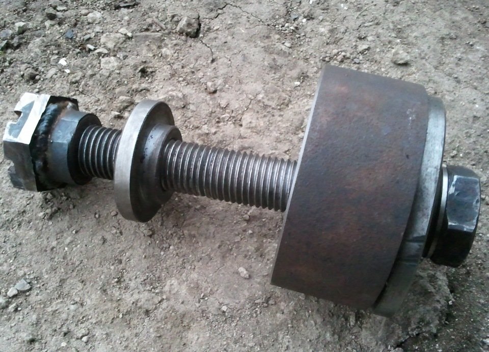

Вот самопальный-
А вот заводской -
Заводской на 2141, подходит на Фольксы, Ауди и еще много всего стоит 1400 рублей . Я ими сам торгую, поэтому знаю точно )
