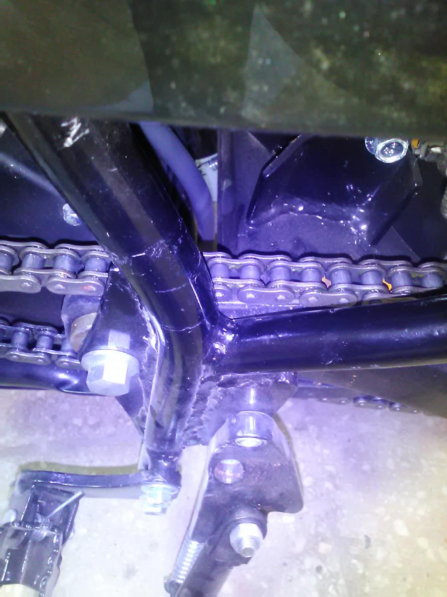

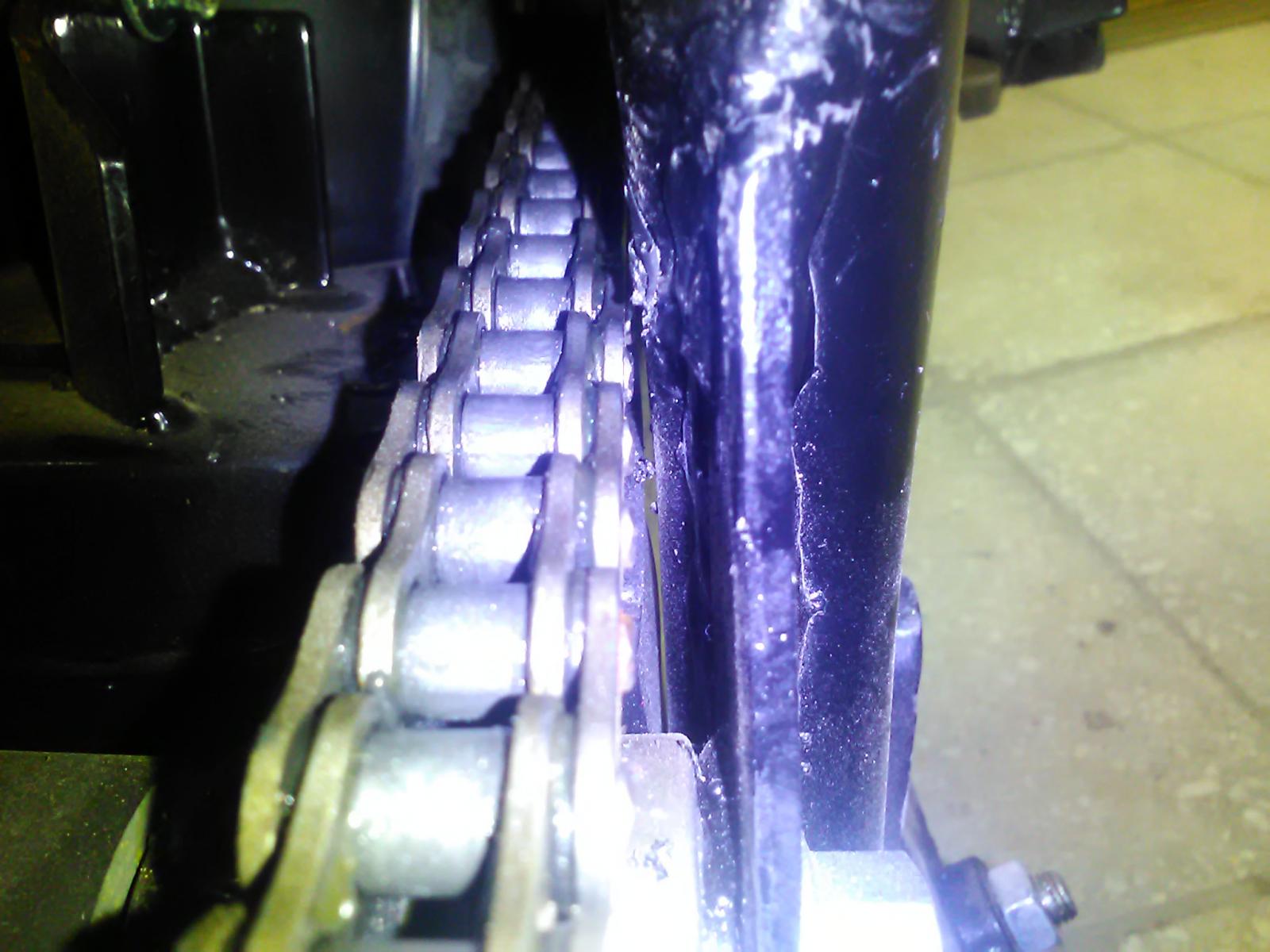

Жесть....  :wacko: теперь я думаю на десне, что раму пилит цепь, тоже не совпадение, короче тоже косяк. :wacko:

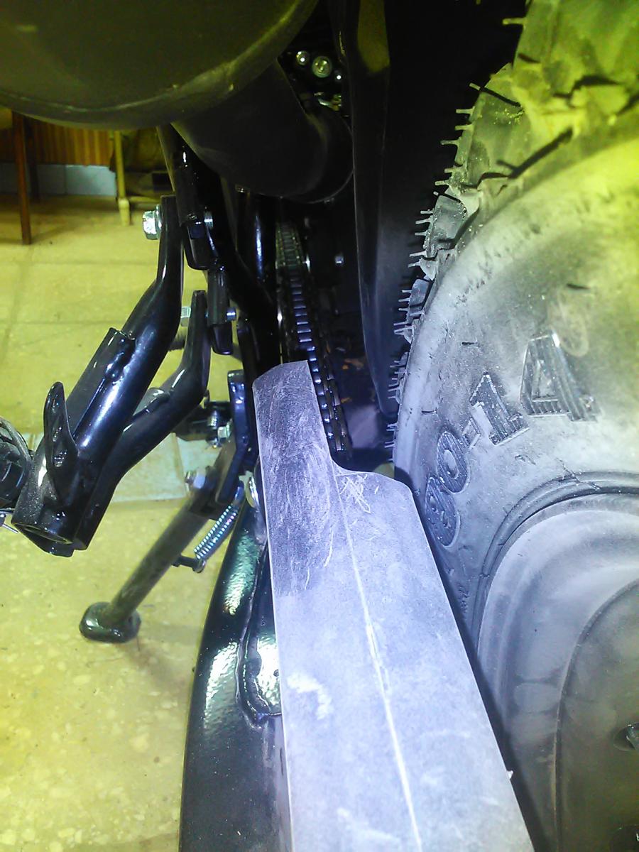

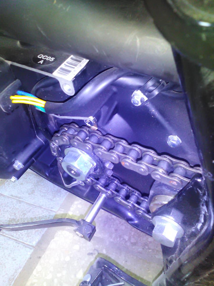

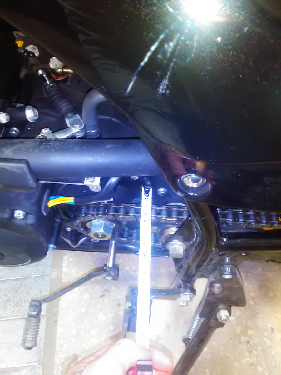

По поводу задевания цепи об раму. Сделал фотографии.
Вот, сейчас все видно! А можно еще одну фотку сделать, вот этот же узел, только с правой стороны, и так же сфоткать. 0728943001462433005.jpg
