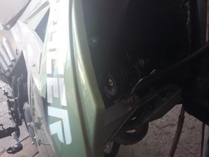

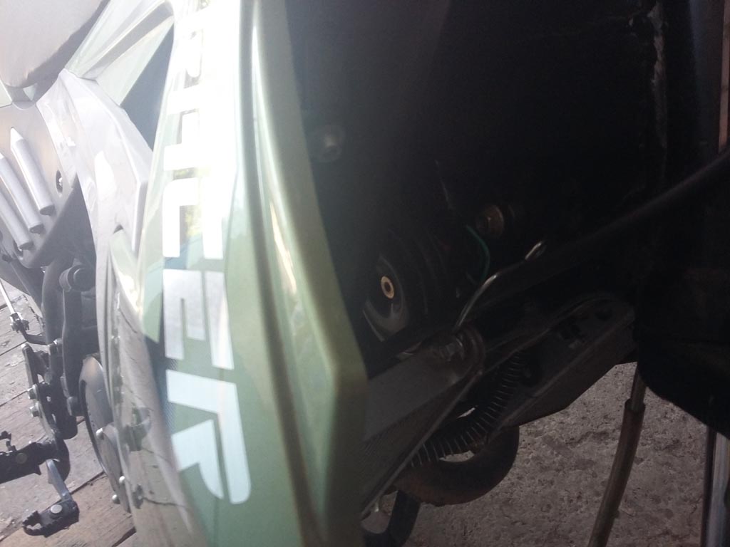

to капер, между рамой и баком, справой стороны по ходу движения. В косынке на раме имеется отверстие, куда отлично входит болт М6. К этому болту и прикрутил пластину клаксона через дистанционную втулку. Втулка от крышки ремня грм с 8 клапанных вазов.
перекрасил вилку в черный матовый цвет и переместил клаксон.
