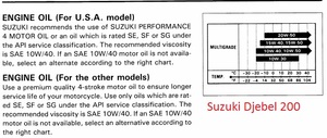

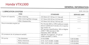

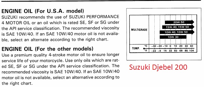

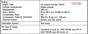

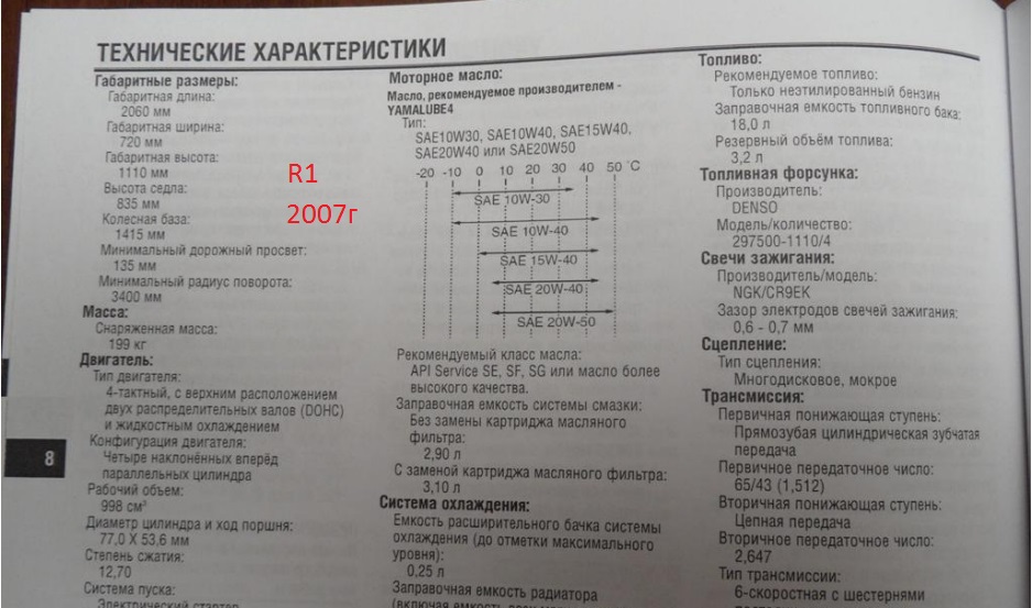

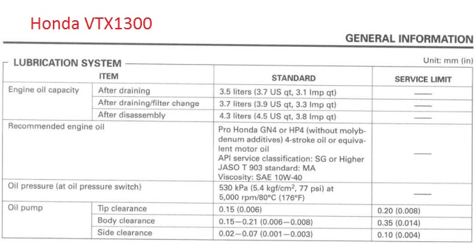

нашел несколько мануалов по японским мопедам большим и маленьким и только в мануале хонды упоминается классификация JASO MA (наравне с API) и предупреждение о том, что недопустима молибденовая присадка. В мануале ямахи написано, что недопустимы дизельные, а так же энергосберегающие масла и присадки. Из всего этого можно сделать вывод: пофигу написано на канистре мото 4T JASO MA или нет, лить можно любое масло, которое допускает производитель. Есть только 4 основных условия:
1. Масло должно быть для четырехтактных бензиновых двигателей
2. Масло не энергосберегающее и не специализированное дизельное
3. Нельзя добавлять энергосберегающие присадки и модификаторы трения
4. Вязкость масла по SAE отвечает требованиям завода изготовителя
взял первый попавшийся овнер мануал на ямаху wr250
там вот что
Recommended engine oil grade:
API service SG type or higher, JASO
standard MA
поискать еще какие нибудь мануалы?
там вот что
standard MA
всё верно, о том и речь, что наравне с допуском по JASO могут применяться и масла с допуском по API. Применительно к нашему мотоциклу, допуск JASO MA вообще не указан.

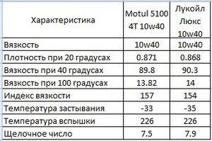

нашел на офф сайтах мотюля и лукойла некоторые характеристики масел и свел их в таблицу. Внимание вопрос. Можно ли основываясь на этих характеристиках сделать вывод, что это практически одинаковые масла?

Думаю можно. Разница у них только в цене.

Саш,думаю,разница у Лукойла и Мотюль(я) в том,насколько честно производители заявляют характеристики продукта.Особенно это относится к Лукойлу.написать можно что угодно.
P.S. Другое дело,что у нас не спорт байк,и режимов в 11-12 000 оборотов не будет.Отсюда и не очень жёсткие требования к маслу.
