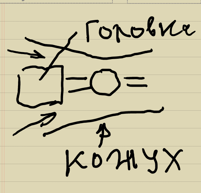

Пора подумать о шипах на резине, а то уже почти нашли решение для зимней эксплуатации - резюмирую - просто нужен кожух который забирал бы теплый воздух после головки цилиндров и направлял бы его на карбюратор, во время движения , возможно это просто пластиковый кожух
Сбоку доп щитками закрыть и все... Вот только слева глушитель, его как то обойти надо, чтоб не сгореть...
