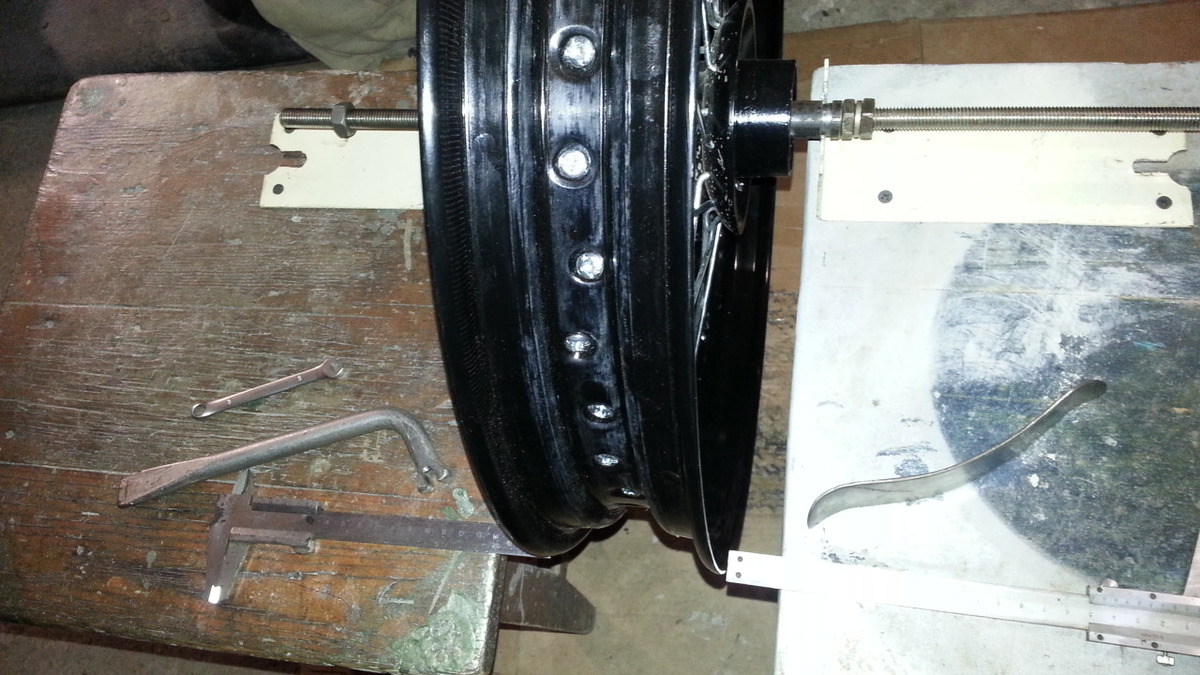

целый день ушел на колес.
Выточил 2 конуса Д20 мм L40мм. (из длинны 20 мм ушло на конус с 12 до цилиндрического диаметра). На краю цилиндра сделал канавку. Металлические уголки, с пазом под диаметр цилиндра пришурупил к скамейкам.  Взял резьбовую шпильку М12, стянул гайками.
Для подтяжки спиц взял баллонный ключ с копейки отболгарил ему голову и сделал паз 5.5 мм.
(также специально оставил на скамейке "монтировку" для снятия шины. Сам согнул из нерж пластины. Очень щадящий инструмент, снял шину без каких либо следов на дисках).
По спицам все были полностью отпущены. Первоначально равномерно (разделив колес на 8 секторов) подтянул спицы. Далее играя право и левой стороной убрал биение (было мм 3), все вывел в ноль....
