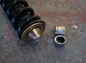

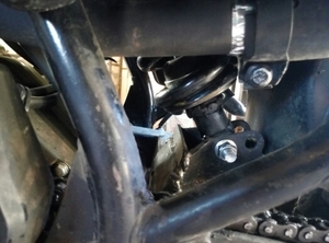

Вот что сделал. Длинна аморта увеличилась на 16 мм. Моцик стал заметнее выше, стало удобнее сидеть и ездить с ростом 180.

55 минут назад, crank86 сказал:
Теперь цепь будет жрать слайдер а потом маятник .:mad:
Тоже этого боялся, но на практике практически не чего не поменялось:) Время покажет
В 15.06.2017 в 10:34, crank86 сказал:
Я тоже удлинял амморт, но немного не таким орбразом, просто сварил стакан и надел его на ухо амморта, прикрутил и все это работает уже с того года ^_^
