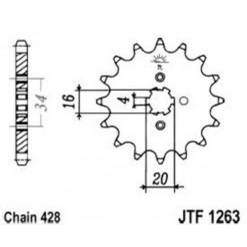

snegg27, посмотрел твоё видео о замене звезды, почти ни чего не слышно, только музыку:-) Вопрос вот какой, звезда ставится вогнутой стороной наружу (от двигателя) так? Ещё какие-нибудь не штатные детали нужно ставить при замене звезды, если нужно, то от чего эти детали и в какой последовательсти ставятся?

Согласен видюха корявая. Звезда выгнутой стороной к двигателю, перед ней шайба толшиной 3-4 мм, от чего не знаю подобрал из коробки с ЗИПом от УАЗов. Кроме щайбы ничего не надо.

Замена ведущей звезды с 15 на 17 зубов https://youtu.be/VWuv3d4_nD0
где звездочку на 17 взял, с правильными посадочными шлицами?
В Мурманске на авто рынке :)  А так то в любом мото магазе.

Размер тот что 16, в мото магазине сказали что такой размер вообще не указывается. Пришлось брать на 17,5, Уже три недели эксплуатирую, надобы разобрать, посмотреть как шлицы на валу поживают.

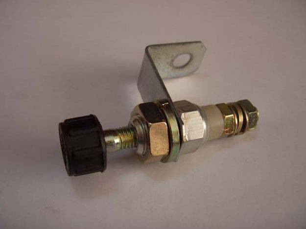

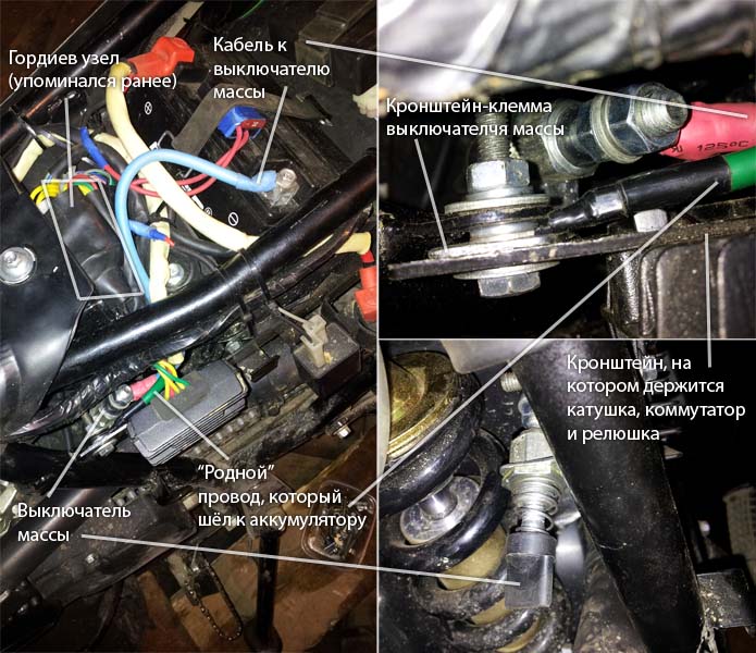

1. Можете считать меня старомодным, но я вкорячил выключатель массы в форм факторе болта с ручкой. Получилось более-менее цивильно - выключается в районе топливного краника, чтобы после поездки краник закрыл, массу отключил. Закрепил на болты кронштейна, на котором висит стабилизатор, реле стартера и реле поворотов (пока картинку рисовал, не ума было в каталог запчастей посмотреть разобраться :)). Ни на болту, ни на гайке резьбы не было, так что срезал старую гайку и поставил свои. На картинках в общем-то все видно.

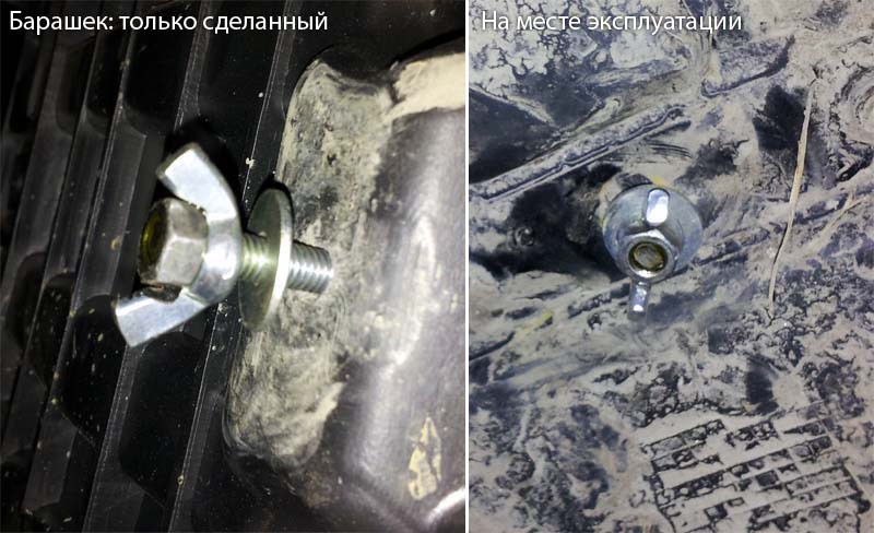

2. Сделал-таки барашек на болт съема сиденья. Сделал из болта М6x45, барашка и широкой шайбы, а, и фиксатора резьбы. Не сильно-то надежно, но  радует одно - при откручивании барашек будет контрить гайку  и есть шанс, что все это отвернется вместе.

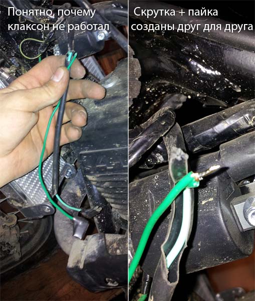

3. Разобрался, почему не работал клаксон. Думал, не идет питание на него. Как путевый, отключил клеммы от "улитки", подключил к клеммам мультиметр, и тут у меня один провод выпадает из кембрика вместе со щупом :) Перекусили его наверное, когда бак на заводе ставили. Еще умудрились один только перекусить. Зачистил, скрутил, запаял. Естественно, в кембрик забыл вставить :) Ну ладно - откусил от клеммы, зачистил, пропустил в кембрик и припаял к клемме :) Теперь могу гудеть :)

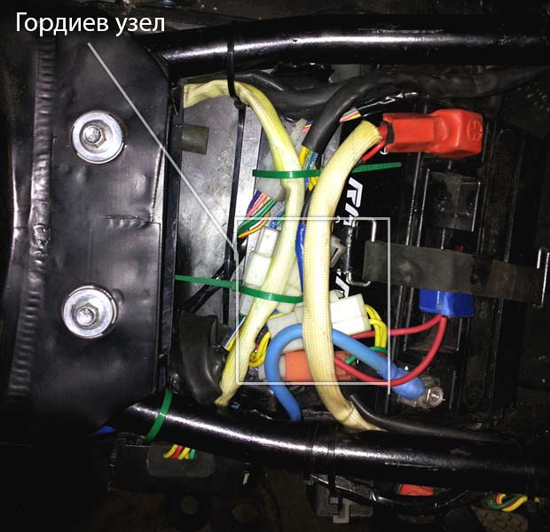

4. Разобрался с гордиевым узлом жгутов, что болтался в районе пружины амортизатора со стороны топливного краника. Разобрался - громко сказано - сначала тупо пропустил его под седло, при этом перестало вставать на место седло. Потом распотрошил его и худо-бедно разложил перед аккумулятором. Мне это все равно не нравится, но по-моему, это лучше, чем все это хозяйство терлось бы об амортизатор. Кто как эту проблему решал, если решал?

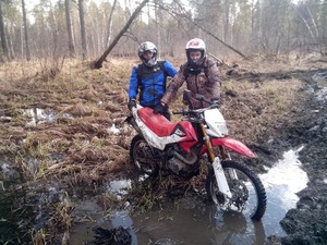

Сегодня прохватили 30 км по проселку и по говнам с двумя ребятами на Irbis TTR. Резина родная в говнах не очень. Все-таки правдами-неправдами надо квадровую натягивать. Напомню, с первого раза натянуть ее не удалось и, так как пробег был на тот момент всего 50 км, было решено обкатать мот на штатной резине, а потом уже попробовать еще поизвращаться. Сегодня покувыркался в говнах и решил, что извращаться определенно стоит :)
UPD: Подоспели фотки с покатушек.
Фотка 1 - лужу, поперек которой мы стоим, пролетел один ТТRчик, второй там засел, я туда даже не полез. Вытащили TTRчика и поехали в разные стороны - мы с вытащенным обратно, а проскочивший дальше :) Просто дорога по кругу шла, встретились все равно в одном месте.
Фотка 2 - после вылеза из говен. Я слева, мой дырчик на фоне отдыхает. Номер уже оттер, а так был под ровным слоем глазури. В гараж приехал - воду отключили. Поеду теперь к друзьям отмываться когда-нибудь...
Сюда влезли все сопли которые болтались внутри амортизатора, у приемной трубы........
