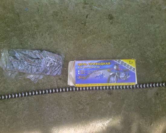

eger Опубликовано 11 апреля, 2011 Жалоба Опубликовано 11 апреля, 2011 Неплохие цепи делают в Даугавпилсе стоят 350руб, продаются в упаковке, надписи на русском. Купил три штуки от "муравья" (128 звеньев), путём расклёпки - склёпки добавляю шесть звеньев,( до 134-х). Ходят нормально, после первой сотни-двух пробега, почти не подтягиваю, смазываю МОТЮЛЕМ офф-роад - раз 500км -это по сухому, ну а после водных процедур - маж-немаж - кирдык приходит быстро.Приходится одну цепь возить с собой - бережёного - бог бережёт. Цитата
