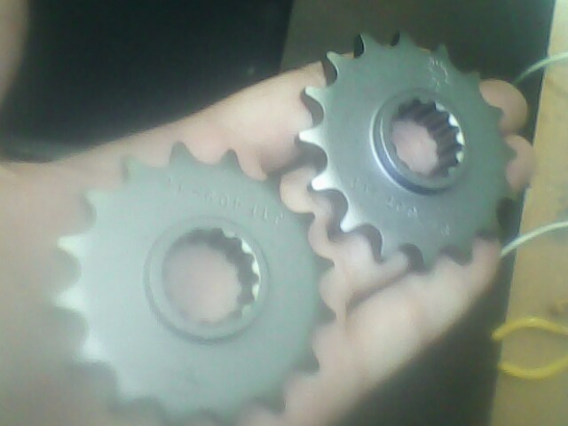

kolutchij Опубликовано 10 мая, 2012 Жалоба Поделиться Опубликовано 10 мая, 2012 Я опираясь на http://www.china-moto.ru/forum/index.php?showtopic=656&view=findpost&p=16697 заказал себе JTF 259.16 для ВМ Эндуро и был очень разочарован несовпадением посадочного отверстия. JTF 409-16 Цена вопроса 600р. Сравнение размеров по каталогу, говорит что надо снимать выступ на звезде... Расскажи как у тебя встала звезда. Цитата Ссылка на комментарий Поделиться на другие сайты Поделиться

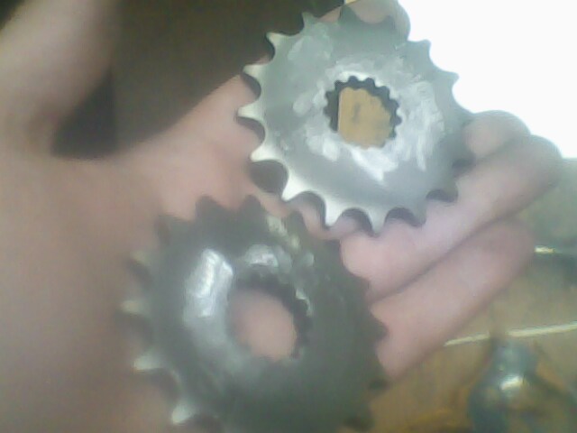

KLAIBER Опубликовано 14 мая, 2012 Жалоба Поделиться Опубликовано 14 мая, 2012 Доброе время суток, решил все токи, решить проблему по поводу звезды на свой БМчик (стрит 200) а именно захотелось мне 17 зубатая звезда и бо в дальние рейсы очень не приятно ехать да 100км 7500 обор. это просто ужас вибрация ужасная да и думаю движок долго не прослужи с такими нагрузками, купил я значит звезду от муравья снял свою поехал к токарю,( ранее почитавшие здесь отзывы что проблем с расточкой нет типо 1 час делов и ты со звездой в кармане) мол так и так объяснил что нужно сделать где вырезать где проточить а он мне говорит что не реально, ну и ряд проблем: 1) нужен такой же вал что бы снять фаски со своей звезды БМ-ской так как ее зажать не возможно, ( есть конечно реальность зажать ее в мелкие губки если маленький потрон)я проехал 4 токарки результат плачевный 2)звезды что Бм-ская что от муравья они с закалкой что бы их отпустить нужна кузница, и тут вопрос где отпустить ведь в нашем колхозе =) увы ее нет, а автогеном не получится. 3)звезда от муровья конечно качество хуже чем наши бМ-ские но и ее с внешне не зажать да бы потрон состоит из 3х губок звезда то на 17 не 16 ну ладно могу поверить если ее зажать с потроном с 4 губками ну или вал найти под нее что бы зажать отрезать еще можно..! P/S конечно я не спец. в этих делах мне так сказал токарь и не один, возможно где то на заводе и делают и точат, но да путнего завода мне далеко,посоветовали ее заказать на ремзаводе типо могут сделать любую звезду с таким вырождениям ( шестренеки делают а звезду типо не сделают) но это пока миф и доказать почти что не реально да бы туда не пробиться! знакомых нет! так что в разочарованиях и с просьбой если кто нибудь может разрешить мою проблему буду очень признателен, или кто подскажет где и куак можно приобрести может у кого нибудь или хотя бы кто есть спец такой готов оплатить все расходы! за ранее благодарен! Цитата Ссылка на комментарий Поделиться на другие сайты Поделиться
qwant Опубликовано 14 мая, 2012 Жалоба Поделиться Опубликовано 14 мая, 2012 Я опираясь на http://www.china-moto.ru/forum/index.php?showtopic=656&view=findpost&p=16697 заказал себе JTF 259.16 для ВМ Эндуро и был очень разочарован несовпадением посадочного отверстия. Сравнение размеров по каталогу, говорит что надо снимать выступ на звезде... Расскажи как у тебя встала звезда. Выступ спилил болгаркой за 30 СЕКУНД!!!!!!!!!!!!! Звезда встаёт идеально!!!!!! (У тебя мотор 166?) Если да то заказывай смело, JTF 409-16 Цитата Ссылка на комментарий Поделиться на другие сайты Поделиться
