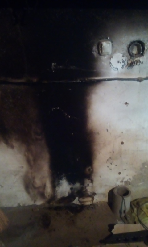

tik1993 Опубликовано 15 июня, 2017 Жалоба Поделиться Опубликовано 15 июня, 2017 (изменено) Ребят, у меня сиденье сгорело. Полностью. По глупости, когда мотоцикл перекрашивал. Может подскажете где найти? Магазины все твердят что в наличии у них нет и на заказ не повезут так как у поставщиков тоже нет. Пока не все ещё ответили но ожидаю такой же ответ от остальных. Б\у рынок пролистал через авито. Есть один вариант, но там парень ни фоток не скидывает, ни наложенного платежа делать не хочет. Подскажите где искать? Моторазборы, магазины, что угодно. Буду благодарен за любую информацию которая поможет найти седло. П.С. цвет уже не важен. Перешью. Изменено 15 июня, 2017 пользователем tik1993 Цитата Ссылка на комментарий Поделиться на другие сайты Поделиться
