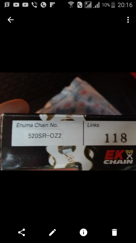

А можно номер этой самой цепи?

Посмотрю в гараже....
Изменено пользователем raser007
Нашёл фото

Если б на них писали какие из них говно а какие нет, взял бы сразу. А так приходится ездить на том, что есть, в ожидании очередного "чуда".
EK 520SRX2 Off Road QX-Ring Motorcycle Chain (Clip Master) - 110 Links | eBay Взял такую...
