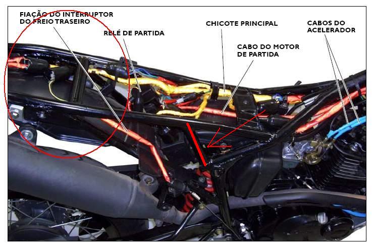

Мануал на португальском. Но гугл-переводчик хорошо всё разъясняет: Вот мануал: QingQi200GY-STX200-RepairManual-Portuguese.pdf

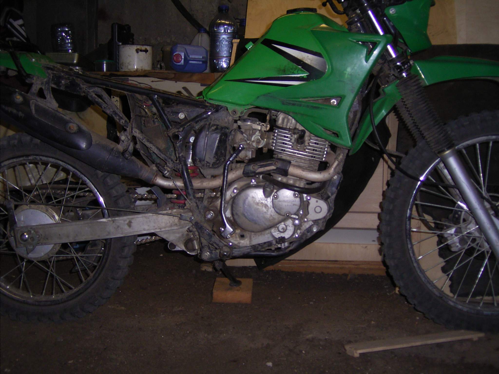

У меня не доходит аморик до демпфера. Я проверял. Если сделать проставку из жигулевской тороидной резинки от передних амориков,то колесо не доходит до крыла. Заявленный ход задней подвески - 200 мм. А рама позволяет только 160. А в прыжках я на подножках стою,иначе бы давно позвонки из штанов вытаскивал. Если посмотреть на фотку в первом посте,то выхлопуха крепится к раме через проставку,а у меня прямо к раме прикручивается - повод задуматься...
Блейзер, а ты прыгать не пробовал на своём моцике? Может у тебя такой же косяк? Кто-нибудь,у кого новый Бм с перевёртышем,измерьте раму...
Спасибо,Блейз. Вот никак не могу понять,почему у меня такая же рама, такой же амортизатор,такой же маятник и коромысло маятника, а заднее колесо с самой низкопрофильной резиной выламывает уже второе крыло (((((
Очень срочно надо измерить длину трубки рамы эндуро 200 (см. картинку). Владельцы БээМов...подскожите...горит!!!!
Навернулся на мотике и погнул эту рециркуляционную отпайку от выхлопухи. Короче говоря, пришлось заглушить рециркуляцию. Настроил только холостой ход,и всё пучком. Мотоцикл БМ200 эндуро 2005 года.
