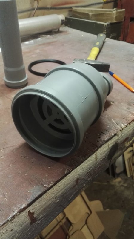

    в общем заклеили мне зубоврачебным пластиком чел который клеил сказал что таки ABS. обошлось в литр авторского самогона :):):) трещинки сверху видны но так и оставлю. на родных болтах резьба слезла, поставил имбусовые оцинкованые. и легооонечко затянул. совсем не сильно.

    у меня братан какую то фигню полиэфиркой восстанавливать собрался. попробую ей. не получится - обдеру насколько возможно и поксиполом поклею. у нас же ABS пластик? или неведома китайская субстанция?

    ну поксипол это тоже разновидность эпоксидки но вроде покрепче держит. еще есть тема 501 цианакрилатный клей с содой. у меня фара третий год держится после падения.. но лучше конечно эпоксидка со стеклотканью.. так и сделаю. еще и сеточку какую нибудь тонкую под стеклотканьь положу (хотя наверное смысла особого в этом нет...)
