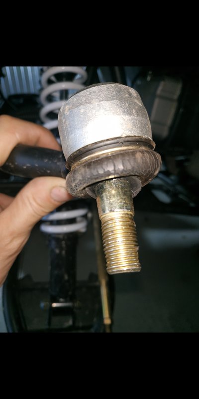

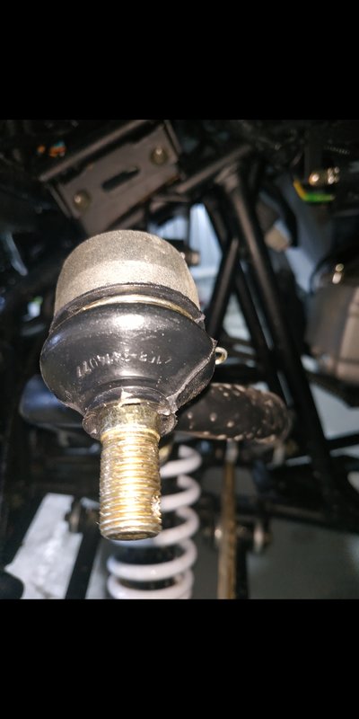

  1. Может кому нибудь пригодится. На квадроциклах мотоленд вилд трак(люкс, люкс про), вилд трак Х и Х про, маверик, адвентуре, Алл Роуд и на квадрики других производителей такой конфигурации на шаровые опоры подходят пыльники от рулевых наконечников ВАЗ 2108.
