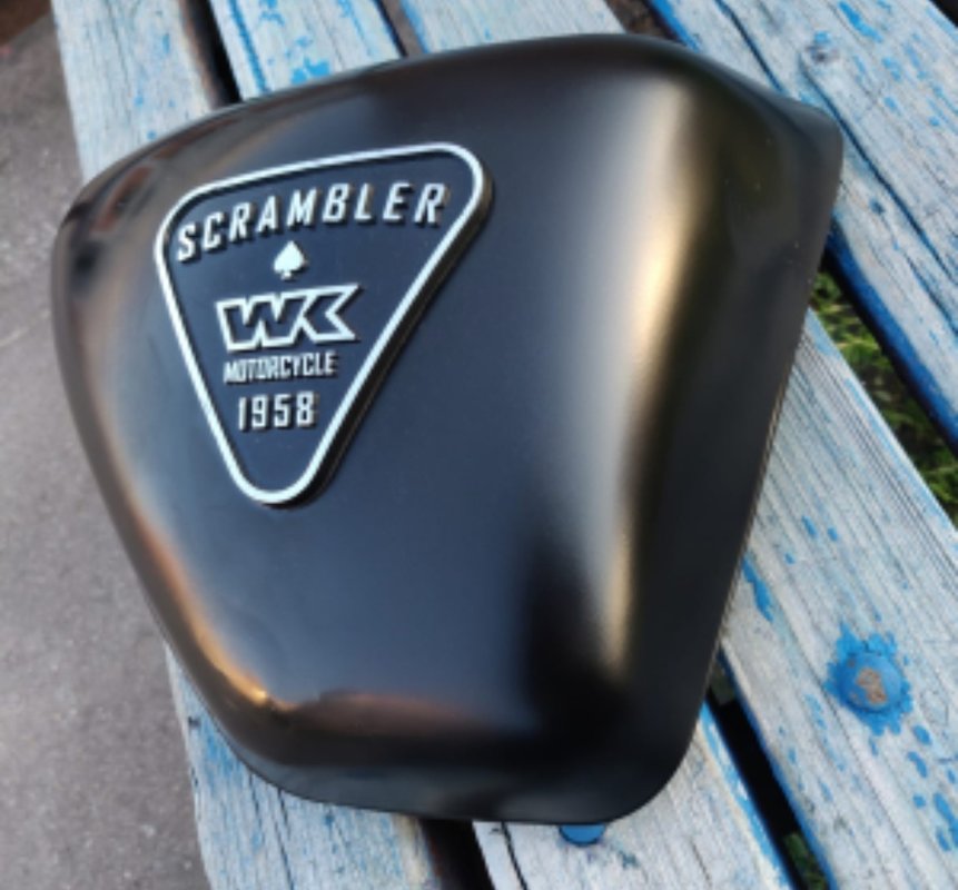

    Ну нету у меня его!... Может прошлый владелец снял, может быть, ещё в салоне, для придания лихого вида сняли... У меня и боковые крышки отличаются. Вместо наклеек "combat", там шильдики WK motorcycles SCRAMBLER. При желании, найти его не такая уж и проблема. Но, повторюсь, именно задний багажник не очень нужен, честно говоря. А вот возможность навешивать сумки была б неплохой опцией...

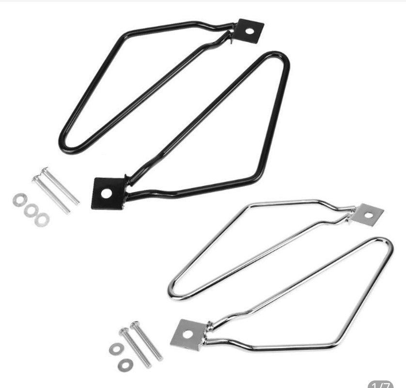

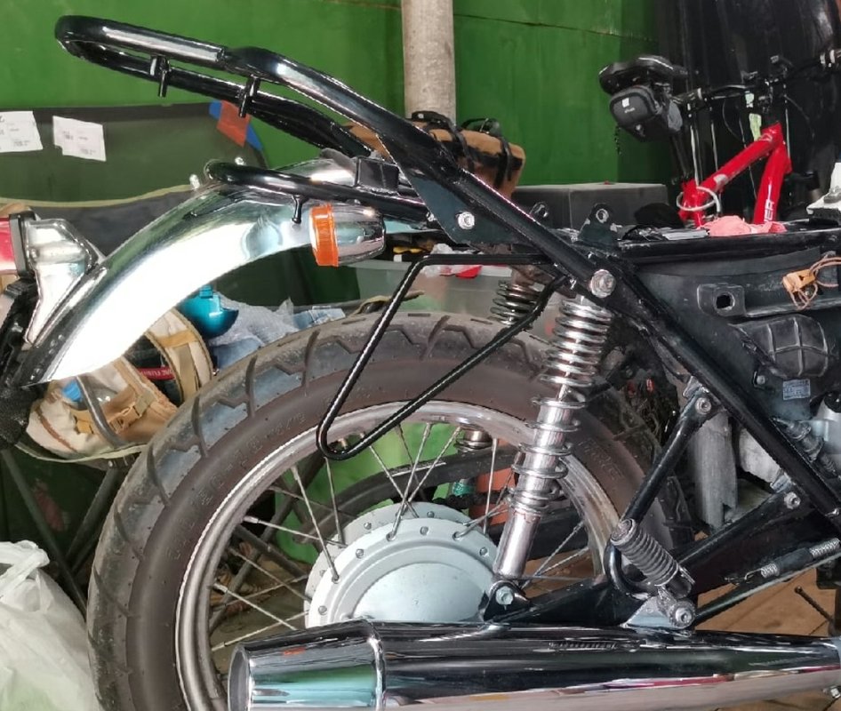

    Господа, а кто нибудь заморачивался с установкой боковых сумок? А то меня как то не очень устраивает грузовой потенциал мотоцикла - даже для штатного набора инструментов ёмкость не предусмотрена, приходится постоянно в рюкзаке их возить. Центральный кофр не рассматриваю - во первых: у меня нет заднего багажника, во вторых не охота взгромождать на хвост чемодан. А вот небольшие сумки вполне подойдут. Понятно, что для этого придется решить ряд задач: - перенести задние поворотники к стоп сигналу. - придумать какие то рамки, чтобы оградить сумки от взаимодействия с коллесом и цепью. Из готовый вариантов, пока что нашел на Али кронштейны, вроде как изначально для спортстера, но подходящие на наш мотоцикл. Вот так это выглядит на cb 400ss Как то... Маловато будет, наверное... Так что, пока рассматриваю и другие варианты.

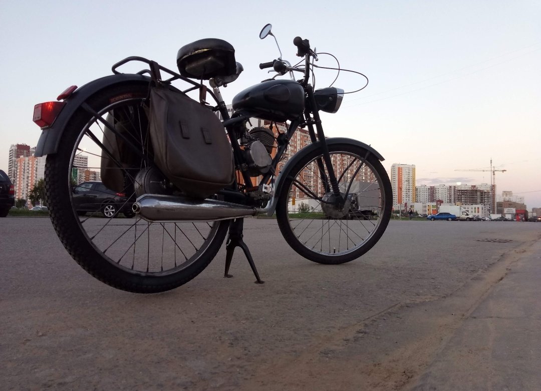

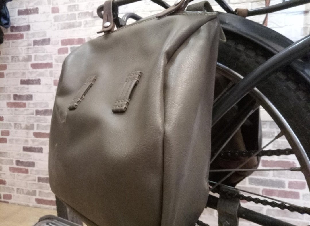

  24. У меня раньше на мопедке были вот такие сумки приделаны: Это "сухарка" Швейцарской армии, 1950-е года, примерно. Пошиты добротно. А главное, оснащены ремешками, как нельзя лучше подходящими для крепления на мотоцикл. Кроме того, есть погонные ремни, можно довольно удобно на плечо повесить, при необходимости. В пустом состоянии очень компактные. Вместимость, если мерить всем понятными величинами - примерно по 4 литровых бутылки с пивом, и ещё останется немного места. Когда то покупал на барахолке, ещё для Ижа... обошлись в 1000₽ за обе. Сейчас периодически тоже вижу такие в продаже. Или - более современный, и, наверное оптимальный вариант: https://www.splav.ru/products/sumka-suharnaya-v-2-chernyj/ Удобство в том, что можно придумать кучу способов их крепления к мотоциклу. И в случае необходимости можно с собой брать, как обычную сумку. Весьма прочные. Не громоздкие. Товарищ такие навешивает себе на Stels 400 gs, чтобы с рюкзаком на спине не таскаться.
