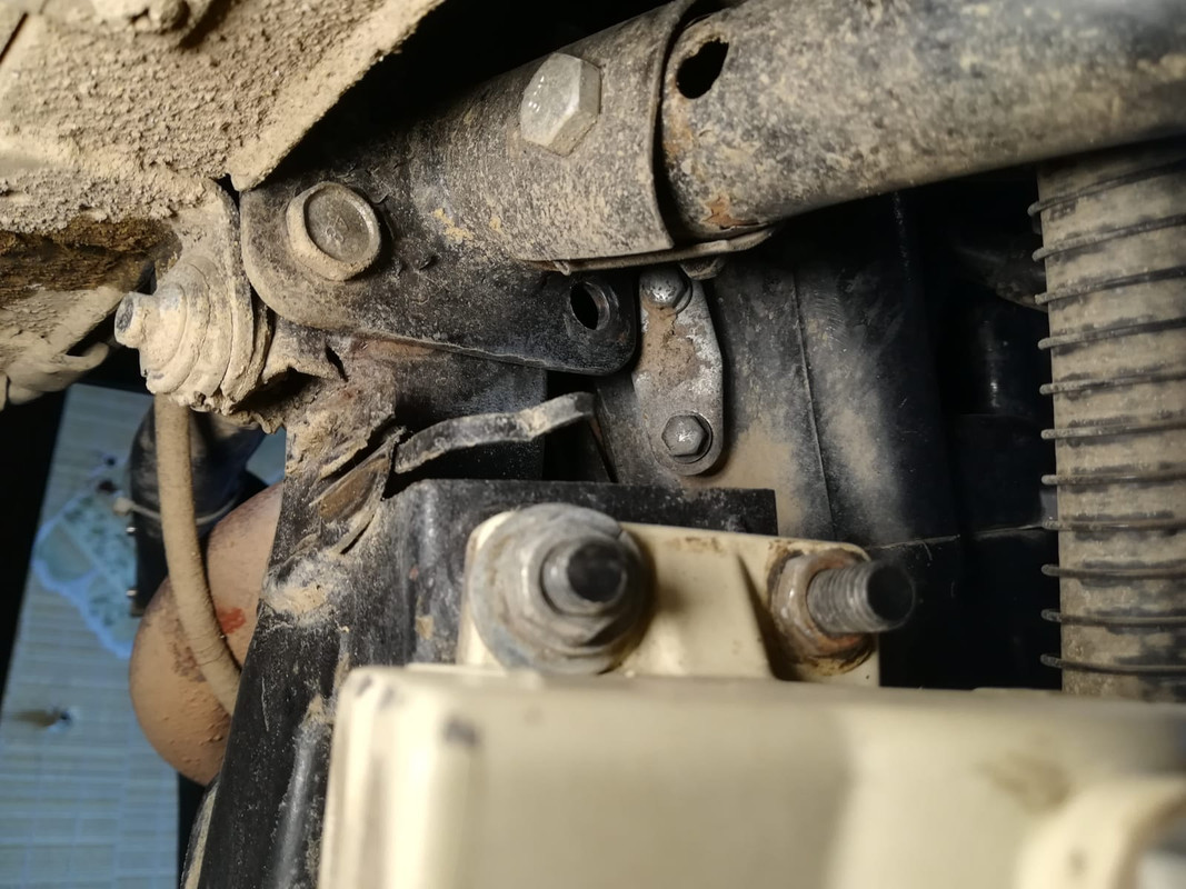

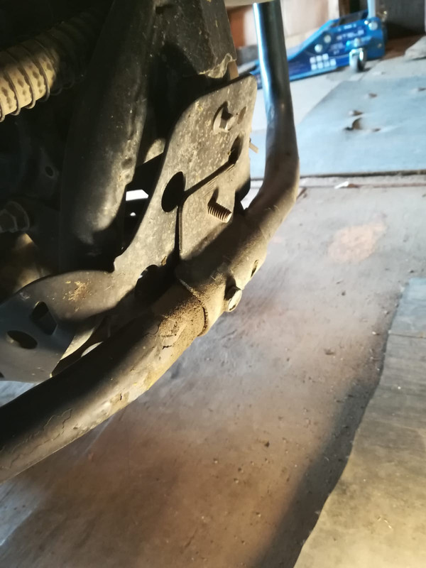

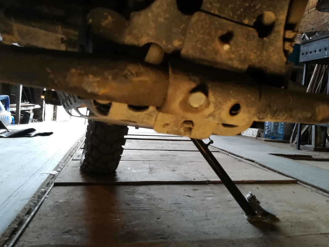

16 часов назад, Сергей888 сказал:
А можешь скинуть более подробные фото крепления дуг, тоже есть дуги с минскача, по низу ещё более менее понятно как поставить, а вот сверху к раме кроме как сверлить отверстия в ней придумать не могу, а раму сверлить как то боязно
две пластины с обоих сторон рамы под 4 болта (как бы охватывают раму) на пластины приварен крепёж для дуг...
кстати заметил что часть крепежа потерялась, а часть расшаталось, буду протягивать...
з.ы. на спущенное заднее колесо не смотрите, это после вчерашних проколов, плохо заклеил.. ))

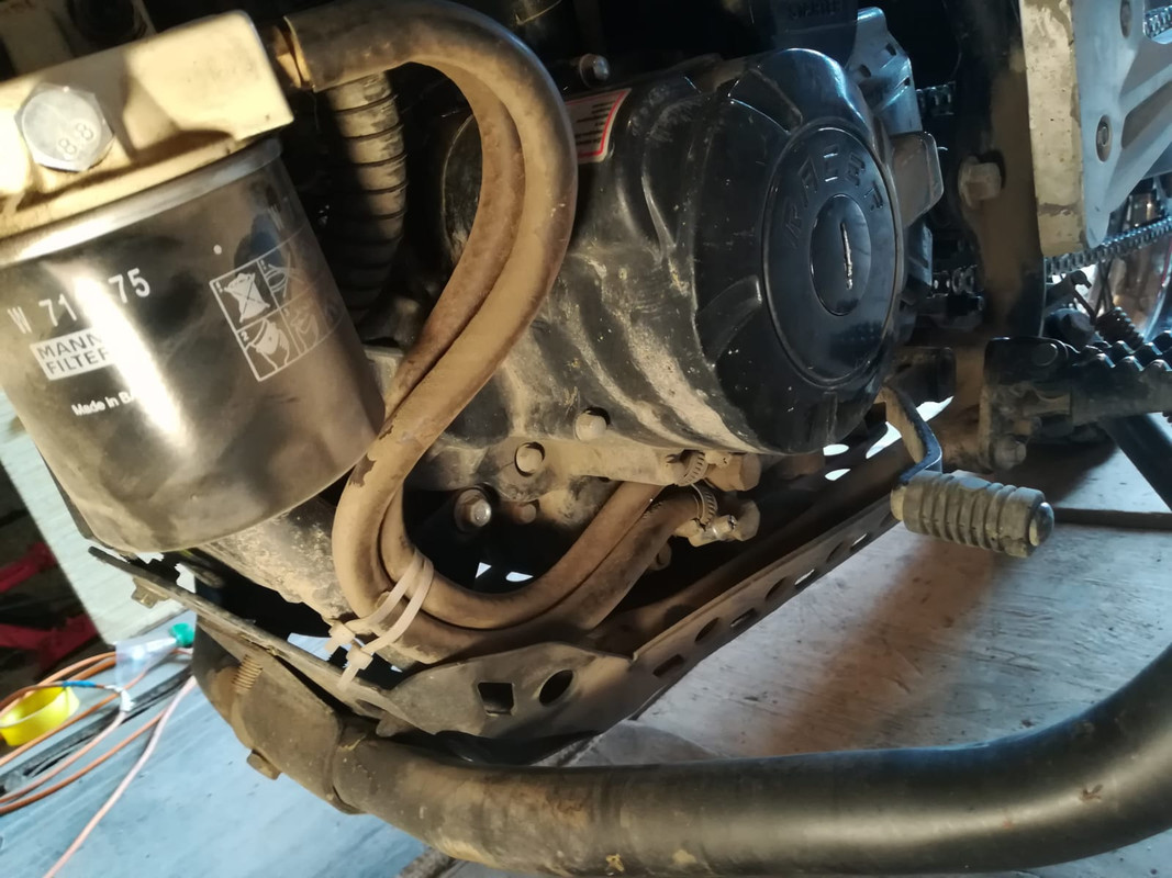

Как выносной фильтр понятно работает. А как вот входит он в двигатель там... интересно.

12 минут назад, Makc19 сказал:
самому интересно, но пока не планирую в тот узел лезть, да и не разобрать его не сняв двигатель, рама не даст
Всем привет! По поводу масляного фильтра. А как на "воздушке"  устроено масляное охлаждение? Может от него, ну или чего-то другого подобного взята пробка к которой шланги прикручены?
9 часов назад, Maks7491 сказал:
Во, кстати, раз у Вас уже организован внешний масляный фильтр, почему бы не подумать о масляном радиаторе. Можно врезать в магистраль идущую к фильтру. А это ещё больше масла в системе!😀
Говорят только сетка в сливе.
Есть. Центрифуга в правой части двигателя под общей крышкой
Вот очень интересная штука, получается что вместо 1.7-1.8 литра масла (я заливаю столько в свой мот, коленвал его не "цепляет" и всё отлично), хотя написано на движке 1.6 литра... Можно залить 2 - 2,2 литра...Из фильтра ведь масло никуда не девается... Плюс к имеющейся центрифуге для очистки масла в этом моторе добавляется  реальный масляный фильтр. Отсюда мой ИМХО вывод, можно масло использовать по полной, менять не каждую тыщу, а раз в три или даже четыре тыще км... Масла больше, плюс фильтруется. Но есть НО... С каждой заменой нужно ставить новый фильтр, а это тоже деньги... Тут нужно посидеть и подумать...
