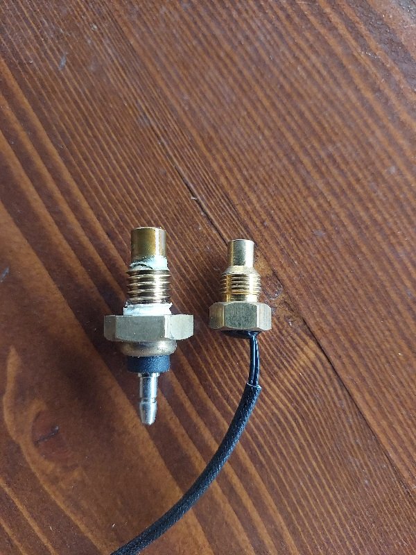

В 03.06.2023 в 17:12, Maks7491 сказал:
выкручиваешь родной датчик, вкручиваешь этот, по резьбе всё подходит
https://aliexpress.ru/item/32889640120.html?spm=a2g0o.cart.0.0.14627d6aWhwjQD&mp=1&gatewayAdapt=glo2rus&sku_id=12000022450102841
Не подошел... слева мой... резьба разная.
Изменено пользователем Ashtepa777

7 минут назад, Ashtepa777 сказал:
Я же тебе говорил через переходник надо ставить
29 минут назад, Ashtepa777 сказал:
заказывали именно как по ссылке или другой? они разные есть.. пришел он в мешочке, или в коробочке? у меня был в коробочке и подошел, вам не повезло значит, или заказали не тот.. не знаю почему так, у меня он от руки почти весь вкрутился, потом чуть ключиком поджал для верности
Изменено пользователем Maks7491

29 минут назад, Maks7491 сказал:
Прям по ссылке... в коробочке... хотя может и не поссылке... потому что по ссылке доставка долгая, а я возможно такой же из России заказал.... да ладно заказал еще один с 16мм тройничком... этот в запасе будет
