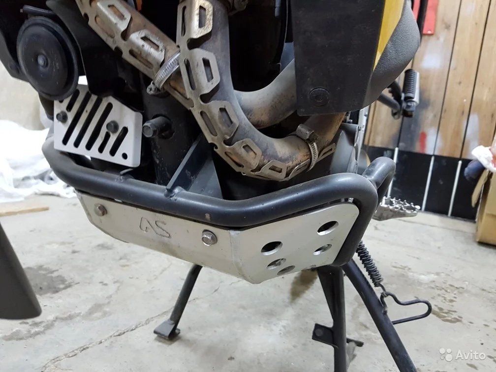

Уважаемые знатоки, у меня вопрос! 🙂 смогу ля поставить защиту двигателя с установкой на штатные места такого типа как на этой ямахе и будет ли законно с учетом что дуги и клетки ставить нельзя! и будут ли они является таковыми или всё таки это будет считаться защитой двигателя? все таки хочется защитить помпу.image.thumb.jpeg.118b6b044906623f833c2e060b71d48d.jpeg
Изменено пользователем Kazerion
15 часов назад, Kazerion сказал:
почему дуги и клетки нельзя, всё можно.. только при техосмотре их нельзя, так как заводом изготовителем не предусмотрены, но тех осмотр делать каждый год не нужно, а только при установке на учет.. я мот брал б/у  на ТО дуги снимал, потом поставил их обратно, сверку в гаи делали при установке на учет, про дуги ничего не сказали и про птф тоже (которые на дугах)
