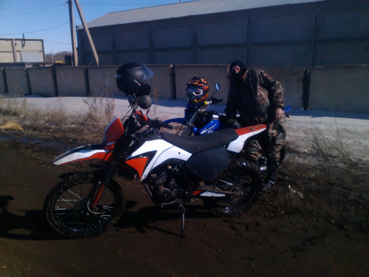

отЧего крыло переднее и фара? kayo?
фара хз от чего .думаю прошлый владелец с алиэкспресс брал или что-то типа того. крыло от fighter 250
