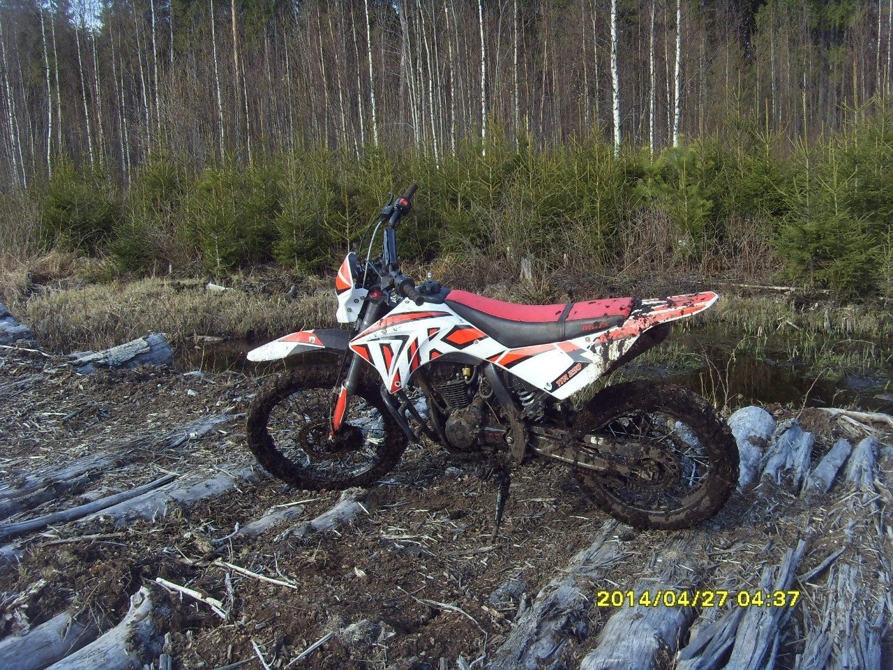

Поставил карб с ускорительным насосом и короткоходной ручкой!Ну что сказать)))я в восторге-заводится с кика в разы лучше и даже холодный при резком открытии дросселя нет даже намека на провал!Сразу резко и уверенно набирает обороты-короч так как и должно быть на норм моцике!В общем рекомендую всем!
З. Ы. Ручка конечно стоит как не у себя дома-с эстэтикой не айс,но я пока шибко не заморачивался как покрасивше ее примастырить)

сколько стоит этот карб?я понимаю что это наш обычный карб pz30 только с уск.насосом?
Карб в комплекте с троссом двойным и ручкой обошелся в 2500 с чемто там.Карб вроде как и этот но он несколько крупнее,а камера где поплавок на глаз меньше)
а еще дуги впереди стоят. очень  удобно из говен вытаскивать )))
Видно что мот доработанный, молодец. Подножка смотрю тоже перенесена. Из говен вытаскивать  еще сзади надо какую-нибудь ручку. Что еще переделывал?

Поздравляю!!!Точно не пожалеешь!Сегодня попробовал катнуть чуть у дома-так ваще радости полные штаны,мот настолько стал адекватным,как еномарка-сел и поехал))еще попробовал с наката,чисто газом сделать вилли-в штанах кирпич)))раньше мот этого не умел)

Сам в шоке))На самом деле повторюсь-мот стал таким,каким должен быть более менее нормальный мот!Раньше на сцепление все ругались-типа дозировать сложно,либо вкл.либо выкл.,тоже это напрягало,сейчас с этим комплектом мот очень четко реагирует на все команды)Я все метался между Микуни и Кейхином этим,но тут ручка,плюс трос и на 100 руб дороже всего оказалось,поэтому выбор и пал на него.Но точно не жалею-мне мот оч нравится теперь!И друган тож прокатил-сказал земля и небо стало!
